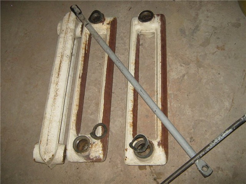

2.Потом батарея разбирается на секции. Это, пожалуй, самый сложный этап работы – чтобы раскрутить старые резьбовые ниппели, соединяющие секции, нужно прибегнуть к сильному нагреву. Разогретый металл расширяется и освобождает немного ниппель – в этот момент и нужно производить разбор батарей.

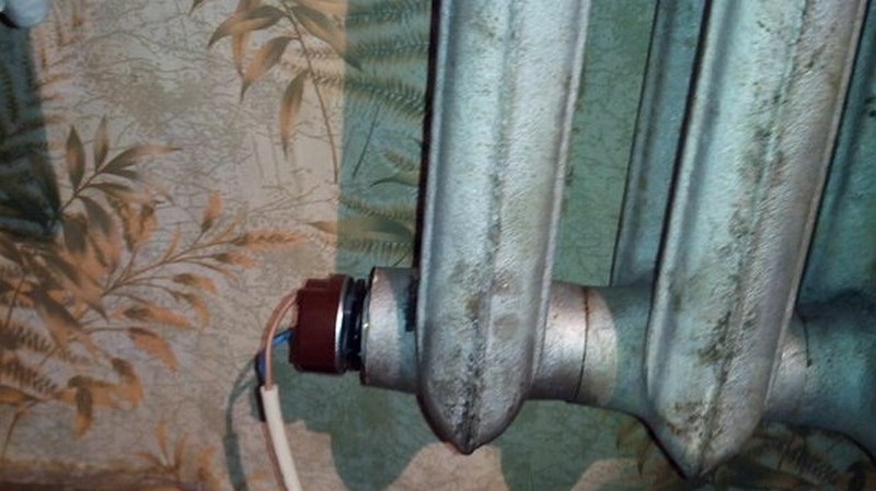

1.Первое, что приходит в голову, это электрические обогреватели – мобильные или стационарные. Изготовить их из старой батареи, можно сказать, элементарно просто – для этого кроме самой чугунной батареи, понадобится всего пара-тройка вещей. ТЭН с терморегулятором (такой, как используется в водонагревательных баках), кусок кабеля сечением 2,5 квадрата и вилка в розетку. Сборка простая – ТЭН вкручивается вместо одной из футорных гаек в нижней части батареи (резьба подходит безукоризненно) – подключаете кабель и вставляете вилку в розетку, предварительно наполнив батарею водичкой. Как вариант, залить в нее можно и масло, и антифриз. Кроме того, не лишним будет позаботиться и о сбросе воздуха – в одну из верхних футорных гаек нужно поставить кран Маевского.

Реанимация старой чугунной батареи – это, пожалуй, самый сложный этап работ. Трудность его заключается в том, что за долгие годы эксплуатации изделия все ее соединения настолько прикипают и приржавливаются, что разобрать их ключами невозможно. Не хватает ни сил человека, ни прочности инструментов. Здесь действовать нужно тонко и продуманно.
1.Как снять старую батарею? Смысла возиться со сгонами нет никакого – это излишний труд, избежать которого можно с помощью дисковой пилы. Говоря просто, батарея отрезается вместе с кусками труб, которые так или иначе придется резать в процессе замены старой батареи новой. Здесь все просто, но вот дальше придется туго.
2.Как выкрутить футорные гайки? В принципе, рецепт простой – если с первого раза сорвать их не получилось (кстати, попробовать это сделать лучше, пока батарея висит на кронштейнах), то их нужно прогревать. Либо паяльной лампой, либо положив на конфорку газовой плитки – если есть автоген, то это вообще идеальный вариант. Кстати, насчет постучать по гайкам. Лучше этого не делать, так как чугун является весьма хрупким материалом. Ситуация усугубляется возрастом метала – сочетание этих двух факторов и неправильный удар могут привести к появлению трещины на батарее. Так что греть и еще раз греть – в нагретом состоянии металл расширяется, пакля и краска в резьбовом соединении выгорают и все выкручивается очень даже легко.

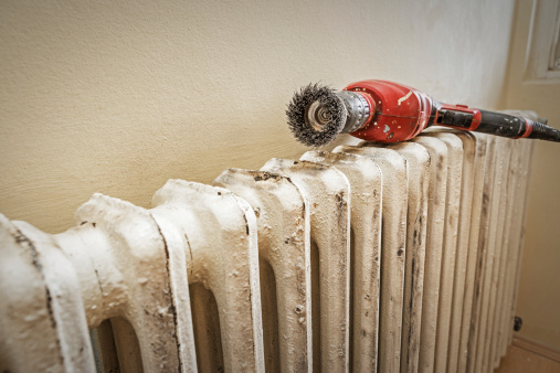

Батарея готова к повторному использованию – остается только привести ее в надлежащий внешний вид. Самым простым вариантом удалить с нее старую краску является механический способ – говоря просто, ее нужно ободрать с помощью специальной шарошки, установленной на дрель. Как вариант, выпалить паяльной лампой или просто в большом костре. Естественно, потом придется удалить с нее нагар, хорошенько обработать ортофосфорной кислотой, чтобы не ржавела, вскрыть грунтовкой и покрасить. А дальше на ваше усмотрение – хотите обогреватель, хотите назад в систему, а хотите на продажу.
