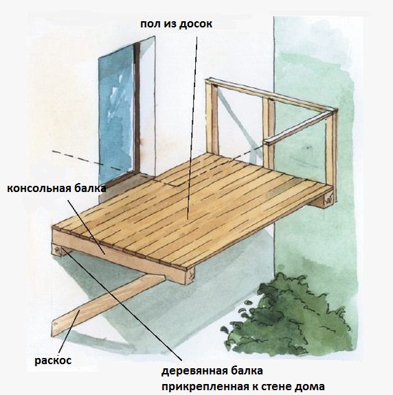

Деревянный
Сначала изготовляем балки, для чего используем брус из дерева размерами 10х20 сантиметров. Балки станут несущими элементами балкона. Балки пропитываются раствором ДЛ-3 и покрываются водозащитными материалами. На глубину не менее 25 см через каждые 80 см балки крепятся к несущей стене стальными уголками. К балкам нужно прикрепить стойки из деревянных брусков 4х10см. Затем на консольные балки укладываем и закрепляем доски 6х9 сантиметров на расстоянии между ними 30х40 см. Далее из досок 40 мм настилаем пол.
Ограждение из досок 3х13 см крепим шурупами к стойкам, поручни из дерева размерами 4х9 см прикрепляем к стойкам и жестко фиксируем в несущей стене. На деревянном поручне не должно быть задиров, неровностей. Всю поверхность поручней необходимо тщательно отшлифовать и дважды покрыть водоотталкивающим морозостойким лаком. Все элементы деревянного балкона или промасливаются или обрабатываются гидрофобной краской.
Всегда желательно, чтобы консольные конструкции опирались на вертикальные стойки-колонны, чтобы обеспечить стойкость конструкции длительный период времени.

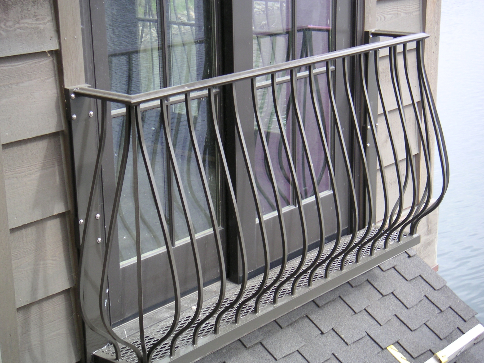

Немного о французском балконе
Как правило, балкон в частном доме открытый, чтобы быть ближе к природе, свежему притоку лесного воздуха, к запаху трав. Но есть и закрытый тип, так называемый “французский”. В частном доме можно решать об установке всевозможных вариантов пристроек в соответствии со вкусами и состоятельностью владельцев. Закрытый, полностью застекленный с кованой решеткой, с красивыми окнами из прозрачного или тонированного стекла, стильным обрамлением, такой балкон украсит любой дом.
Но есть в этом одна особенность. Не балкон мы привязываем к общему виду дома, а наоборот, придется еще в стадии проектирования всего дома согласовывать весь внешний дизайн с будущим французским балконом. Детальные пошаговые инструкции по такой конструкции – это отдельная сложная тема. Надо согласовывать дизайн комнаты, связанной с французским балконом, их внутреннюю отделку, цветовую гамму. Все это темы для вдохновенной работы художников, дизайнеров, творческих кузнецов над созданием подлинных шедевров.
