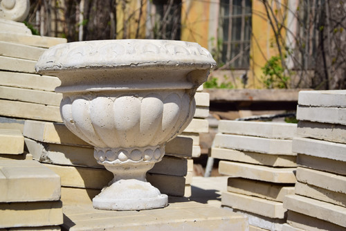

Материал, с которым работают в DH-Art, сильно отличается от обычного строительного серого бетона и похож, скорее, на натуральный камень — такого эффекта помогают добиться специальные присадки и красители. Архитектурный бетон часто используют на фасадах в сочетании с травертином: на первый взгляд их сложно отличить друг от друга. При этом бетон уже окрашен в массе — а значит, с ним не придется проводить никаких колористических манипуляций, а готовое изделие не потребует ремонта. Разве что периодической чистки —впрочем, в нашем климате она нужна любому строительному объекту

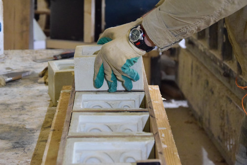

Отливка элементов из бетона— процесс, который не терпит спешки. Сначала скульптор делает модель из гипса, пластилина или глины — что-то вроде объемного эскиза в полном размере. Затем для будущего изделия готовят каркасы из арматуры и резиновые формы.
После сборки формы на стапели и фиксации каркаса начинается процесс отливки и вибрации изделия. На изготовление гипсовой модели в среднем уходит до недели, резиновая форма набирает прочность от трех до пяти дней, а готовый элемент можно достать из формы только через сутки.
В среднем фасадная лепнина из архитектурного бетона на 30-40% дешевле декора из травертина, но финальная отделка позволяет сделать бетон почти неотличимым от натурального камня. После пескоструйной обработки элементы приобретают характерную пористую структуру.
