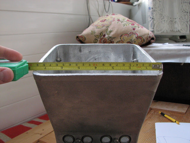

Ковш-хоппер для стеновой и потолочной штукатурки можно сделать самостоятельно. Для этого вам понадобятся инструменты, материалы и схема (можно рассмотреть разные чертежи, подобрав тот, который понятнее именно для вас). Стоит отметить, что для работы достаточно устройства с объемом для раствора 6 – 8 кг. Если правильно подойти к выполнению, самодельный агрегат будет работать не хуже магазинного аналога.
Можно выделить несколько основных пунктов пошаговой инструкции.
  • Возьмите готовый чертеж либо сделайте его сами (для этого нарисуйте его контур, указывая все параметры в масштабе).
  • Перенесите развертку чертежа на тонкие металлические либо алюминиевые листы в полном размере.
  • Используя болгарку, вырежьте каждую заготовку будущего ковша по намеченным линиям.
  • Применяя сварочный аппарат либо автоген, соберите вырезанные заготовки в единую конструкцию.
  • После этого прикрепите к корпусу рукоять с входным штуцером для шланга с воздухом, не забывая уделить внимание выбору выходного отверстия.
  • Остается выбрать мощность воздушного компрессора и присоединить его к сваренной емкости для штукатурки.
После этого устройство можно использовать. Однако стоит иметь в виду, что данный агрегат рассчитан в основном на обработку стен, а не потолка.
