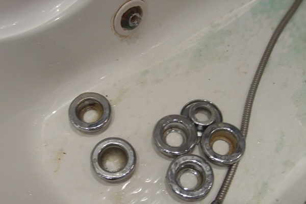

Если после очистки резервуара замечено, что из форсунок выходит грязь, их следует разобрать и прочистить по отдельности. Для этого необходимо снять декоративное кольцо и открутить металлический колпачок каждой форсунки. Отверстия прочищают вручную посредством смоченной в воде тряпки.

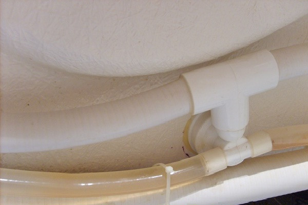

Прочистка трубок – более сложная задача. Ведь гидромассажная система представляет собой хитросплетение гофрированных полимерных трубок разного диаметра. Снимать трубки следует в строгом соответствии с инструкцией, прилагаемой к оборудованию.
Демонтаж труб лучше поручить профессионалам, поскольку неправильный разбор конструкции и последующая сборка элементов способны привести к более сложной и дорогостоящей поломке
Демонтированные трубы прочищают под сильным напором воды без применения специальных моющих средств. Если промывка водой не помогает, используют длинную плотную проволоку, на конец которой намотан отрез марли.
