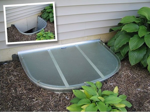

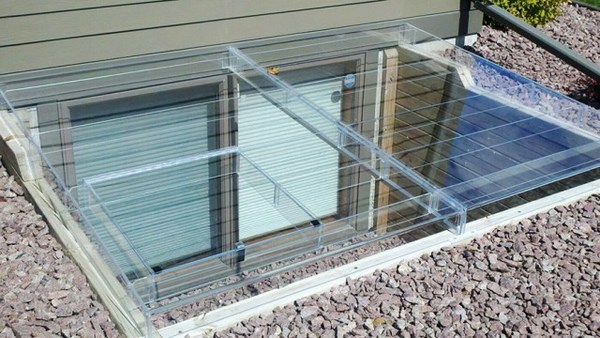

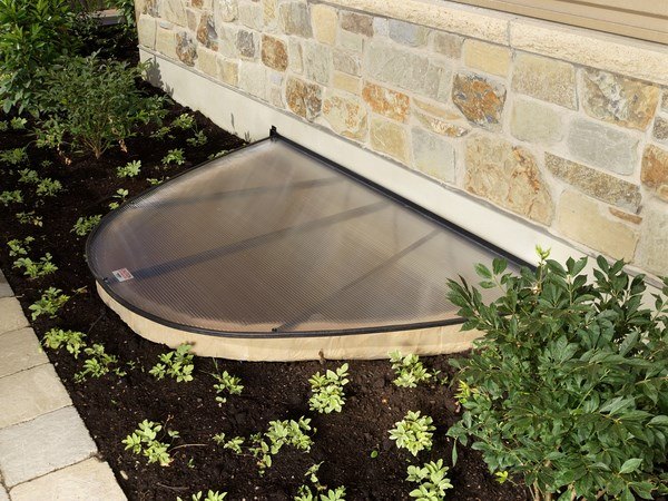

Плоские оконные колодцы лежат на земле. Это будет хороший выбор для домовладельцев, которые предпочитают более ненавязчивый дизайн и эффективную защиту от воды, грязи, мусора и животных.

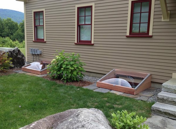

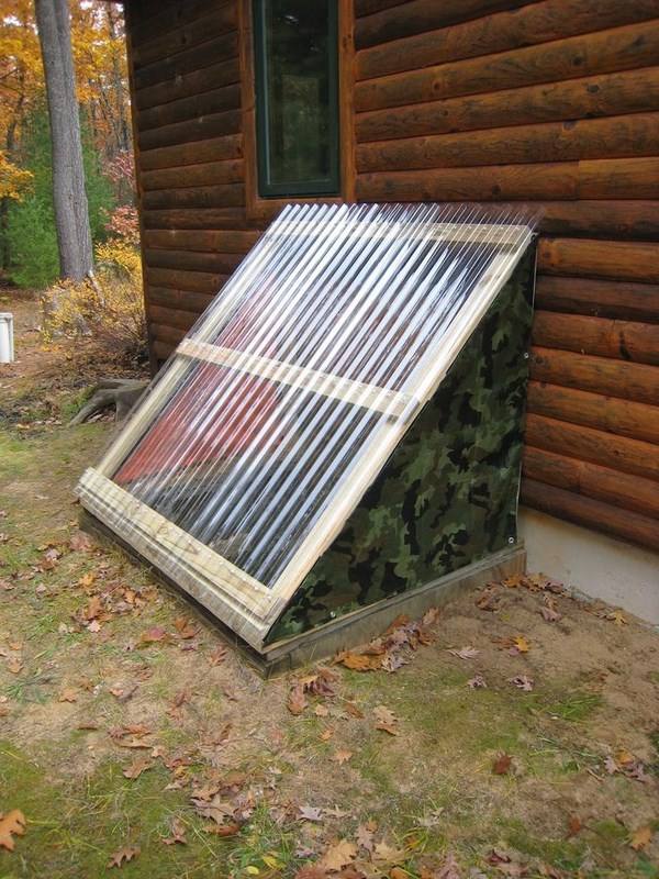

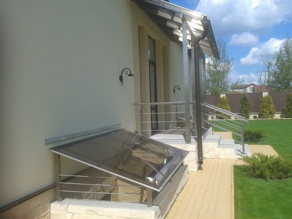

Наклонная крыша купола – идеальный выбор для окон подвалов над уровнем земли. Они обеспечивают четкое представление блокируют воду и мусор, обеспечивают очень хорошую защиту от попадания посторонних предметов.

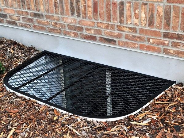

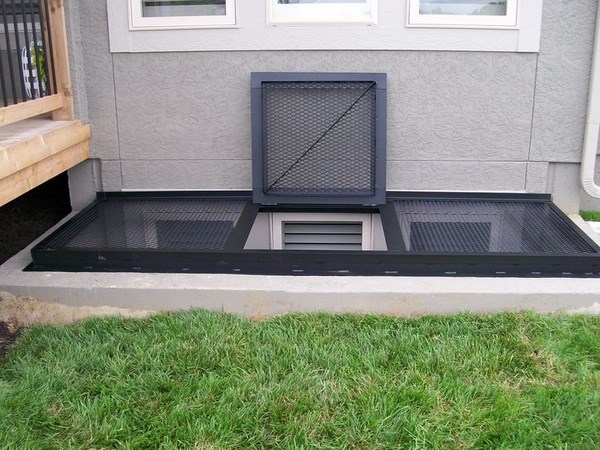

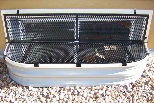

Крышки для оконных приямков в виде решетки прикреплены к оконной раме лежат ровно. Это хороший вариант для предотвращения попадания крупных предметов, детей или домашних животных в окно, но основным их недостатком является то, что они не защищают приямок от мусора, павших листьев, воды, снега и т. д. Решетки с толстыми прутьями являются прочными но могут блокировать естественный поток света в подвал. Как правило, решетки выполнены из металла – из нержавеющей стали, алюминия, из кованого железа – и могут быть в разных цветовых вариантах.

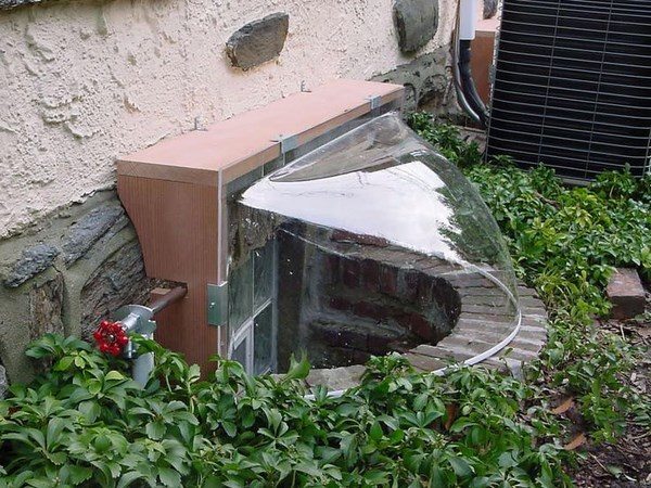

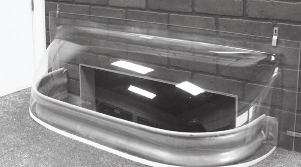

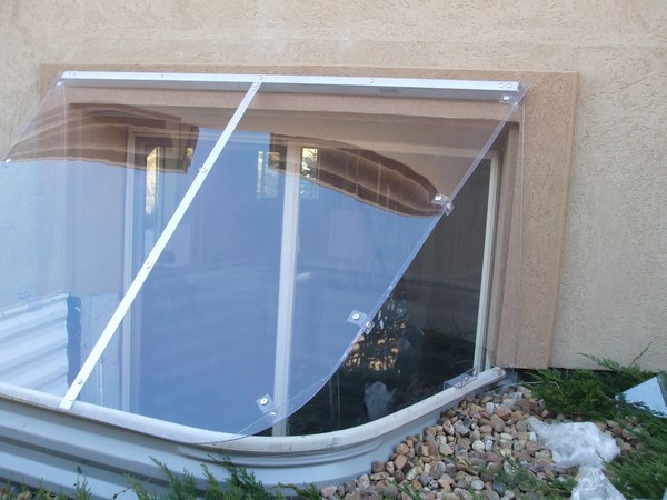

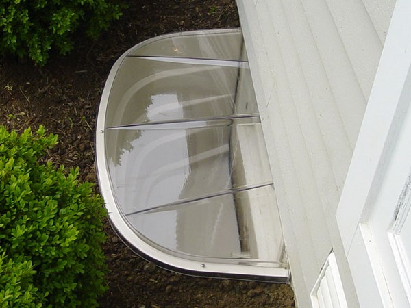

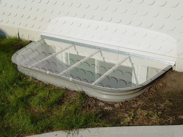

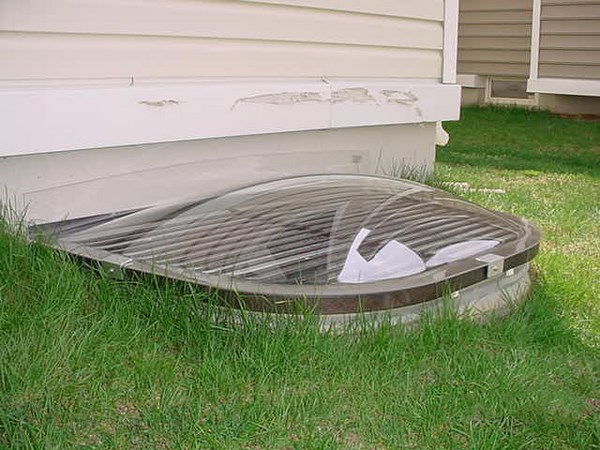

Крышки в виде пузырьков и наклонными оконными колодками являются наиболее популярным выбором среди домовладельцев. Конструкции пузырьков имеют закругленную форму купола, а наклонные крышки более плоские и ниже уровня земли. Преимуществом такого типа крышек является простота обслуживания, так как они очищаются очень легко. Эти покрытия являются хорошим выбором, поскольку они предотвращают попадание воды, снега или льда.

Металлическая крышка оконного колодца защищает нго от мусора, больших предметов, может быть установлен на подвальных окнах в сочетании с прозрачными пластиковыми крышками для дополнительной защиты от воды, снега, падающих листьев и мелких обломков. В целом преимуществами являются высокая долговечность, устойчивость к изменениям температуры и элементам. С другой стороны можно сказать, что они могут выглядеть и на самом деле быть тяжелыми, что делает выход через окно довольно сложным, и, кроме того, металлические решетки блокируют свет, но если у вас есть проблемы конфиденциальности, металлические решетки являются хорошим вариантом. Алюминиевые крышки – хороший вариант, поскольку они прочны, устойчивы к ржавчине и могут поддерживать тяжеловес и могут быть покрыты порошком в различных цветах, чтобы соответствовать вашей цветовой гамме и гармонично сочетаться с внешним видом вашего дома. Стальные крышки обеспечивают хороший воздушный поток и долгий срок службы, большую износостойкость и устойчивость к элементам. Большинство из них имеют антикоррозионное покрытие.
Пластмассовые крышки оконных приямков также имеют различные типы материалов – акриловые покрытия, плексиглас, полиэтилен, поликарбонат. Оргстекло и акрил используются взаимозаменяемо в качестве терминов, и основным преимуществом материала является более низкая цена, высокий уровень ударопрочности и относительный легкий вес. Плексиглас легче разрезать, чем поликарбонат. Другим серьезным недостатком является то, что они не является огнестойкими, и вам следует избегать установки покрытий из плексигласа в местах, где может присутствовать пламя. Пластиковые крышки могут быть легко повреждены, и вам придется их заменить.

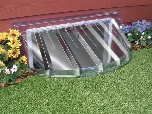

Варианты крышек с поликарбоната более долговечны и предлагают множество преимуществ по сравнению с альтернативами из полиэтилена или плексигласа. Самая важная особенность, которая делает популярным поликарбонат, – прозрачность и тот факт, что он не блокирует поток света. Тот факт, что поликарбонат чрезвычайно прочен, делает его отличным материалом. Он выглядит очень привлекательно и может быть прозрачным или непрозрачным. Такие крышки способны выдерживать тяжелую и массивную силу без взлома. Поликарбонат устойчив к ультрафиолетовым лучам, что делает его идеальным выбором для покрытий. Кроме того, эти крышки оконных приямков намного легче металлических, акриловых или других пластиковых опций, что означает, что они легко транспортируются и устанавливаются. Поликарбонат также устойчив к изменениям температуры с меньшим расширением и не подвержен воздействию дождя или снега, что означает, что у вас не будет неприятных эффектов, таких как выцветание, пожелтение или обесцвечивание в течение длительного времени. Среди его преимуществ мы должны отметить, что поликарбонат устойчив к кислотам и химическим веществам в качестве бензина и может быть легко просверлен без растрескивания. Его уровень воспламеняемости очень низкий, что, с точки зрения безопасности, является большим плюсом.
Высокая цена по сравнению с другими материалами является одним из основных недостатков. Другим недостатком является то, что поликарбонат не устойчив к царапинам, скрещиванию и имеет низкий уровень устойчивости к абразивным очистителям и поверхностям, что означает, что он может страдать от прилипания на поверхности. Очистители, содержащие ацетон, бензол или другие органические растворители, не должны использоваться для очистки поликарбонатных покрытий.
