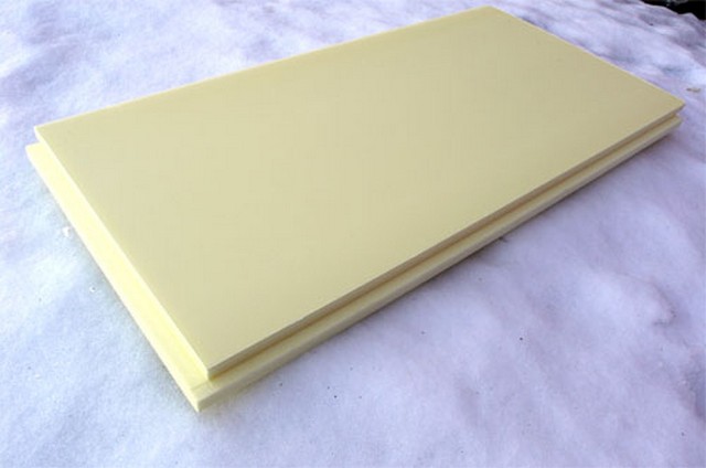

Снаружи утепление фундамента рекомендуется производить с помощью экструдированного пенополистирола, отличающегося отличными теплоизоляционными свойствами, повышенной устойчивостью к возгоранию, высокой прочностью на сжатие и простотой монтажа. Наиболее доступный по цене материал – это пенопласт, который современные производители предлагают в большом ассортименте, различной толщины и плотности. Подбирается утеплитель по габаритным размерам и показателям теплоэффективности с учетом исходных параметров здания, условий его дальнейшего использования и климатических особенностей региона. Расчеты производятся после тщательных замеров основания и поверхности пола.

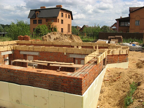

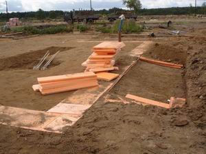

Утепление фундамента снаружи производится после проведения ряда подготовительных работ, освобождения поверхности от почвы и максимального ее очищения. Работы по теплоизоляции рекомендуется производить в сухую погоду, фиксируя материал к заранее высушенной плоскости.
Обратите внимание! Если на основании неправильно произведены гидроизоляционные работы или защита от влаги вовсе отсутствует, следует нанести на поверхность любой тип гидроизоляция.

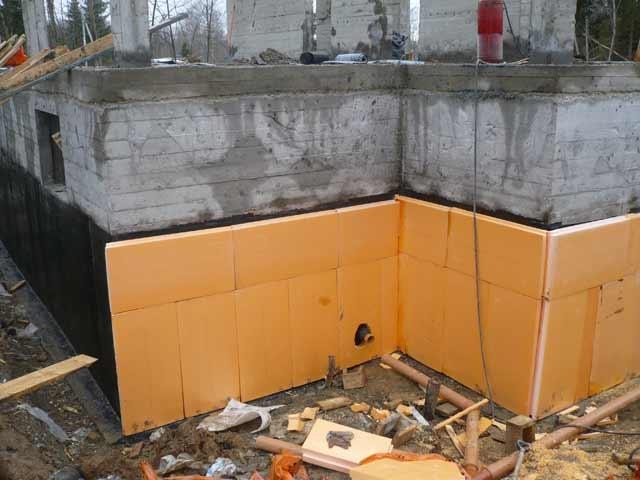

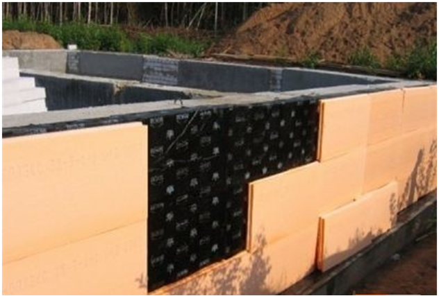

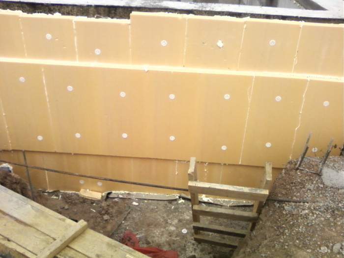

Плиты пенополистирола с внешней поверхности фундамента монтируют с помощью специальной мастики или клеящего состава. Утеплитель, который будет находиться выше уровня земли, рекомендуется фиксировать мощными дюбелями и накрывать сверху прочной полиэтиленовой пленкой, перед тем как засыпать основание песком или грунтом.
Обратите внимание! Закреплять плиты пеноплекса с помощью дюбелей не рекомендуется там, где он будет присыпан грунтом, так как это приведет к повреждению гидроизоляционного слоя.
Важным моментом при монтаже является тот факт, что листы утеплителя должны располагаться выше поверхности грунта на 40-50 см. Таким образом, выполняется защита конструкции фундамента от значительных объемов снега в зимний период, переохлаждения основания и проникновения вовнутрь холодных потоков воздуха. Сверху на цоколь наносится выравнивающая смесь и отделочный материал.

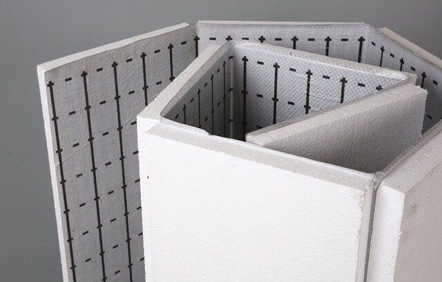

Для внутренней теплоизоляции специалисты рекомендуют использовать пенополиуретан, который имеет минимальную толщину матов при высокой теплоэффективности. С данным материалом легко работать, кроить и фиксировать к поверхности основания. По эксплуатационным и техническим показателям маты подбираются с учетом того, отапливается подвал или нет. Крепится утеплитель с помощью специального клея и глубоко проникающих дюбелей. Сверху на материал наносится армирующая металлическая или пластиковая сетка, после чего производится нанесение выравнивающего слоя под дальнейшую отделку.
