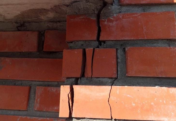

Необходимо сначала объективно исследовать степень повреждения в кирпичной стене и по возможности выявить причину, прежде чем решать, как заделать трещину в стене.
Трещины значительных размеров не стоит устранять с помощью цементных растворов или специальных видов герметиков для заделки швов. Такие меры покажут в будущем свою неэффективность и лишь скроют повреждения, но не устранят их.
Если трещины появились на внутренней плоскости стены и они небольшие, то можно заменить лишь небольшой поврежденный участок, не разбирая кирпичную стену полностью.
Полный демонтаж кирпичной кладки не понадобится и если трещины появились под опорными элементами здания. Можно произвести частичную замену кирпичной кладки под опорными элементами с помощью установки временных креплений, которые придется заранее подготовить.

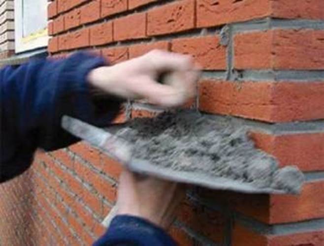

Если ширина трещины два миллиметра и чуть больше, и причиной их появления стала усадка здания, то нужно воспользоваться специальными металлическими накладками, которые монтируются и с наружной, и с внутренней стороны. Скрепить их между собой можно с помощью болтов или шпилек, а полость трещины плотно заполнить специальным составом герметика для заделки швов, а затем зашпатлевать. Такой способ устранения трещин будет препятствовать дальнейшему их распространению и предотвратит процесс разрушения.
Если величина трещины не превышает 1-го миллиметра, то можно замазать ее шпатлевкой, плотно и глубоко вдавливая ее в пустоту трещины.
Если трещины в кирпичной кладке начали сходиться между собой или соприкасаться со швами по вертикали, что привело к деформации и расслаиванию кирпичной кладки, то ее необходимо демонтировать, обновить необходимую часть фундамента и выложить кирпичную кладку заново.
