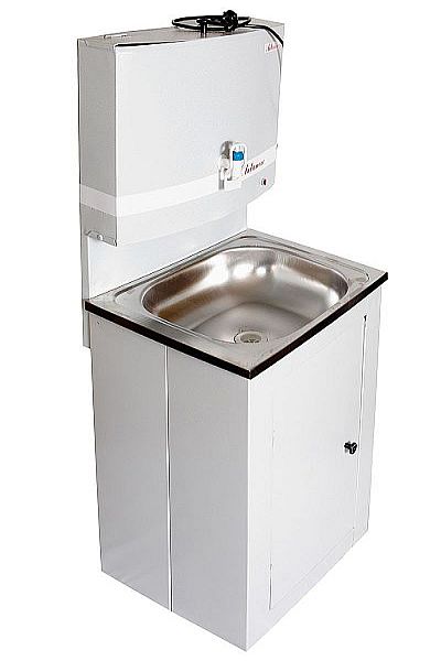

Промышленностью предлагается несколько вариантов моделей с разной комплектацией и из разных материалов. Самые распространённые виды устройств оснащаются пластиковыми или стальными из нержавейки раковинами. Для эксплуатации в условиях дачи, естественно, предпочтительнее вторые, так как пластик уязвим для активного воздействия солнечных лучей.
Для существующего умывальника на даче можно использовать вариант подвесного водонагревателя, имеющего антикоррозийную обработку, необходимую для эксплуатации на улице, с краном. А можно купить весь комплект в сборе: раковину, установленную на тумбу, ёмкость для сбора грязной воды и водонагреватель.
В качестве нагревательного элемента используются в основном нержавеющие ТЭНы иногда со специальным магниевым анодом для защиты от образования накипи. Сам водонагревательный бак изготавливается из покрытого эмалью или оцинкованного металла, нержавейки. Самый практичный и недорогой вариант – из оцинкованного материала. (См. также статью Умывальники для ванной: особенности.)

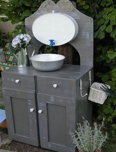

Дачный рукомойник с подогревом: как сделать его самостоятельно
Дачники всегда отличались особой сообразительностью, умением мастерить, способностью при минимальных затратах повышать качество жизни на участке. Поэтому, изготовить простейший вариант умывальника, в том числе из подручных средств, например из пластиковой ёмкости, канистры и т.д., для многих не является проблемой.
При наличии определённого опыта и необходимых навыков работы с инструментом можно своими руками изготовить и рукомойник с подогревом. При этом по своему качеству и надёжности, внешнему виду он не будет уступать промышленным экземплярам. Но он получит большое преимущество: он будет полностью соответствовать потребностям и предъявляемым к нему требованиям.
