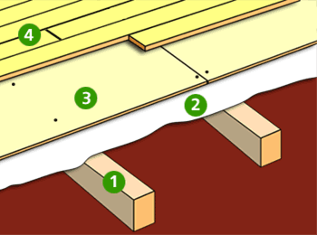

Устройство основания для настила покрытия можно произвести двумя способами:
  1. Лаги;
  2. Фанерное основание на стяжке.
Лаги
Эта технология предполагает использовать для основания лаги — деревянные бруски прямоугольного сечения. Мы рекомендуем применять строганные бруски сечением 50-55 х 70-100 мм, их влажность не должна превышать 12%.
Лаги тщательно крепятся к бетонному основанию с помощью шурупов и дюбелей не реже, чем через 50 см и в направлении, перпендикулярном к направлению будущего покрытия, при этом головки шурупов необходимо «утопить» на 3-4 мм ниже уровня. Осевое расстояние между соседними лагами должно составлять 25-30 см.
Альтернативным креплением лаг может быть приклеивание на битумосодержащие и клеевые мастики. Однако следует отметить, что эта технология предполагает использование в качестве влагозащитного барьера грунтов, совместимых с применяемым клеевым составом, и особенно оправдана в случае опасности повреждения при засверливании скрытых в стяжке коммуникаций.
Перед укладкой доски необходимо осуществить выравнивание лаг по уровню, снимая рубанком выступающие выше уровня участки либо наоборот подкладывая щепу в местах ниже уровня так, чтобы максимальное возможное отклонение от плоскости составляло не более 2 мм на 2 м. Для улучшения звукоизоляционных показателей междуэтажных перекрытий, а также для уменьшения теплопотерь (первые этажи зданий без подвалов), рекомендуется заполнить пространство между лагами утеплителем.
Непосредственно перед укладкой поверх лаг стелется и крепится скобками влагозащитная плёнка и начинается монтаж пола.
Фанерное основание по стяжке
Эта технология предполагает использование для основания влагостойкую фанеру толщиной не менее 18 мм. Стандартные листы фанеры (1500×1500 или 1220×2440 мм) необходимо раскроить вдоль меньшей из сторон на полосы шириной 40—60 см.
Укладку фанеры необходимо производить по диагонали к направлению будущего покрытия, оставляя зазор в 2-3 мм между листами и около 10 мм между краями листов и стенами. Листы фанеры тщательно крепятся к бетонному основанию с помощью шурупов и дюбелей из расчёта не менее 15 шт. на 1 кв. м. или 9 шт. на лист, при этом головки шурупов необходимо «утопить» на 3—4 мм ниже поверхности фанеры.
Альтернативным креплением фанеры является приклеивание. Однако эта технология предполагает использование в качестве влагозащитного барьера специальные грунты или мастики, совместимые с применяемым клеевым составом, а также использование листов фанеры вдвое или втрое меньшего раскроя (по длине).
Мы рекомендуем использовать специальные грунтовые мастики или плёнку из вспененного полиэтилена толщиной около 2 мм. Мастику наносят на поверхность при помощи валика, при необходимости добавляя растворитель для достижения удобной в работе консистенции. Плёнку настилают по поверхности с небольшим нахлёстом, либо тщательно стыкуя полотна.
Перед укладкой доски необходимо осуществить грубую шлифовку фанерного основания ленточной шлифовальной машиной, используя абразивную ленту с зернистостью 40 или 60, и окончательно выровненное основание очистить от пыли.

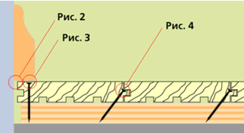

Монтаж массивной доски
Крепление доски к основанию осуществляется при помощи саморезов (размер 3×35-45 мм) с шагом 20-30 см. Необходимо предварительно засверлить доску со стороны шипа под углом 50 градусов. В случае если доска укладывается непосредственно на плоское основание (а не через влагозащитную плёнку) рекомендуется применять паркетный клей, который наносится на основание шпателем строго на площадь укладываемой доски.
Важно: Не пытайтесь укладывать доску только на клей, регулярное крепление саморезами необходимо в любом случае. Клей несомненно улучшает качество укладки, но не является обязательным условием монтажа.
При укладке плотно стыкуйте половицы в поперечном и продольном направлениях, при необходимости стягивая с помощью клиньев. Обязательно соблюдайте зазор между покрытием и стенами по периметру около 7—10 мм.
Следует отметить, что монтаж первого ряда осуществляется в направлении пазом к стене, а крепление саморезами осуществляется ещё и через лицевую поверхность, но так, чтобы при установке плинтусов они оказались скрытыми. Последний ряд тоже крепится саморезами через лицевую поверхность. При укладке доски шириной более 150 мм рекомендуется дополнительное крепление через лицевую поверхность. Обычно в целях придания покрытию античного или рустикального вида лицевые саморезы утапливают на глубину 9-10 мм, затем закрывают нагелем (пробкой) из древесины той же породы.
