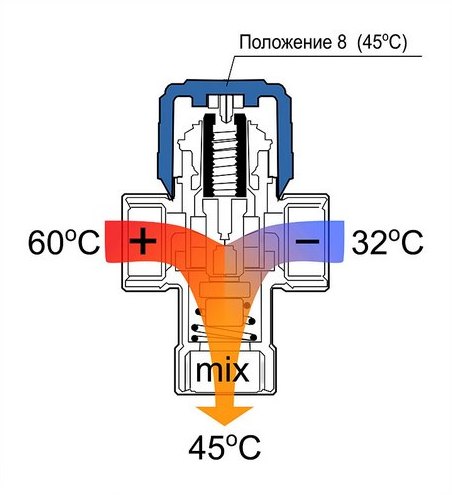

Кратко рассмотрим, как работает трехходовой клапан, имеющий терморегулятор. Температура теплоносителя удерживается краном в заданных пределах. При изменении температуры относительно такого предела происходит изменение объема расширяющейся жидкости (газа), которая находится в терморегуляторе. Жидкость давит на шток, который приоткрывает магистраль с холодной или горячей жидкостью. Тем самым температура вновь выравнивается до заданных показателей.

Смесительный клапан. Имеет 2 входных патрубка и 1 выходной. В один из патрубков подается горячий теплоноситель от котла, а вход второго патрубка соединен с «обраткой». Таким образом, смешивая эти два потока в необходимых пропорциях, добиваются на выходе заданной температуры теплоносителя.

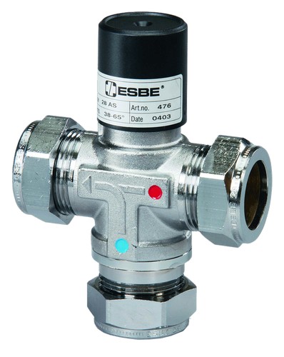

1.Ручное управление. Такой трехходовой термостатический смесительный клапан практически ничем не отличается от обычного шарового крана. Его предназначение выдают лишь 3 патрубка на корпусе. Хозяева помещения самостоятельно могут регулировать степень нагрева радиаторов и системы теплого пола, температуру в других контурах. Для этого достаточно просто повернуть ручку в соответствующее положение. Несмотря на то, что такие краны являются недорогими, пользоваться ими не совсем удобно. Необходимо постоянно следить за температурой теплоносителя и регулировать ее..
2. Автоматическое управление. Такой трехходовой клапан работает без постороннего вмешательства. Достаточно лишь единожды выставить ему настройки. Различают следующие разновидности внешних приводов, управляющих работой крана:
Самый простой термостатический элемент — расширяющаяся жидкость (газ), которая находится внутри термоголовки. В зависимости от настроек температуры теплоносителя, она изменяет свой объем и давит на шток, отвечающий за поддержание нужной температуры воды в системе. Для контроля температуры воды применяется датчик на трубе с теплоносителем, который соединен капиллярной трубкой с терморегулятором..

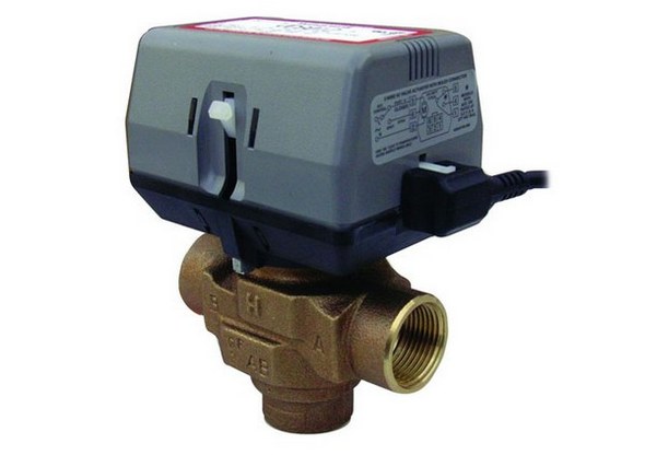

Электропривод (сервопривод) в комплекте со специальным контроллером. Датчик снимает показания температуры теплоносителя и передает их на контроллер. По команде контроллера срабатывает электропривод, изменяющий положение штока внутри крана..

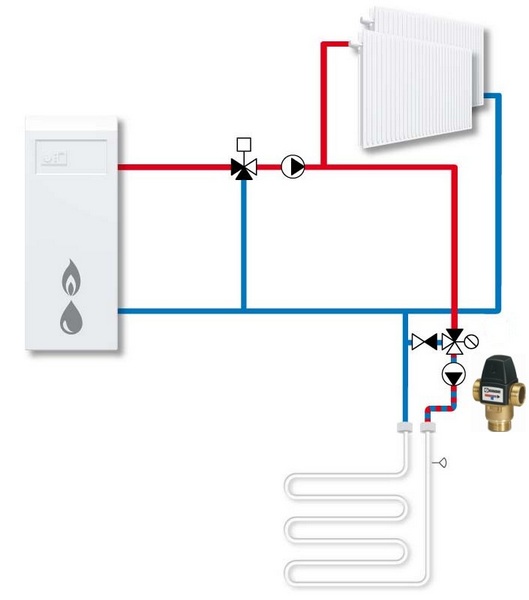

Трехходовой клапан в системе отопления может устанавливаться как при одноконтурном, так и при многоконтурном распределении теплоносителя. Например, такой вариант отлично подойдет для двухконтурной системы, в которой теплоноситель направляется в радиаторы отопления, а также в систему теплого пола.
Установка арматуры особой сложности не представляет. На корпусе крана имеется стрелка, показывающая направление потока теплоносителя в системе. Поэтому установить арматуру неправильно практически невозможно. Единственное, на что необходимо обратить внимание, так это на место расположения клапана. Он должен быть врезан в магистраль до циркуляционного насоса. Это гарантирует нормальную работоспособность отопительной системы.

4. Материал корпуса. Такие краны чаще всего изготавливают из латуни, которая имеет хорошие антикоррозионные свойства. Именно такой материал рекомендован к покупке. Чугунные же краны выпускаются только больших диаметров, поэтому их применение весьма специфично.
