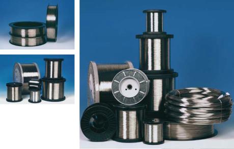

Где взять нихромовую проволоку
Реализуется продукт в рулонах (катушках, бухтах) или в виде ленты. Где купить или взять изделия из нихрома?

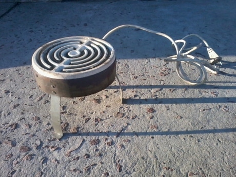

6.Найти нихромовую проволоку вы сможете и у себя дома. Спираль электрической плитки изготавливается именно из нее.

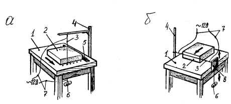

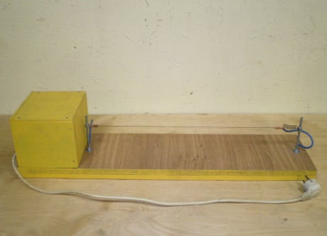

Сделать станок не представляет сложности. Для этого потребуется:
-понижающий трансформатор;
-подкладка из трубы (труба толщиной не менее 20 мм, толщина пенопласта – не менее 2 см);
-пружины для натяжки струны;
-металлическая струна.
Для изготовления столешницы понадобится стол, доска и лист профнастила.
Понижающий трансформатор можно изготовить своими руками из трансформаторного железа. Понадобится сделать реостат, чтобы подобрать величину тока. Для этого можно взять спираль из электроплитки, предварительно растянув ее в струну. Каркас обмотки сооружается из асбестоцементной или керамической трубы толщиной 15-20 мм и длиной около 80 мм.

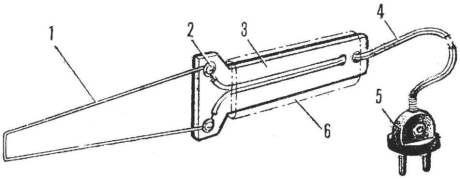

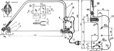

Для фигурной резки используется терморезак из куска нихромовой проволоки. Его закрепляют на ручке из изоляционного материала. Самодельный резак для пенопласта отлично справляется с задачей, в том числе и с фигурной резкой материала Приспособление позволяет делать углубления, вырезать полости, работать с пенопластом так, как скульптор работает с глиной.
Обратите внимание! После обработки поверхность покрывается оплавленной корочкой, закрывающей поры и повышающей прочность пенопласта.
С помощью самодельных приспособлений, в которых нашла применение нихромовая проволока, можно не только нарезать пенопласт, но и выжигать по дереву. Также ее можно использовать в самодельных бытовых обогревателях, сварочных аппаратах, в системах обогрева автомобильных стекол и зеркал заднего вида.
