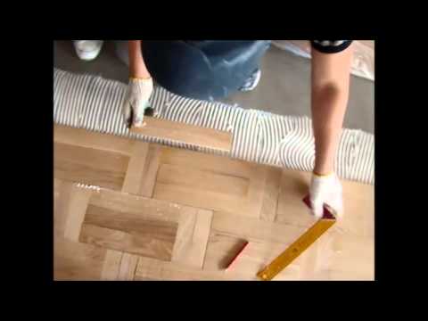

Имеются следующие способы укладки паркета:
-«Разбежка». В данном случае паркетные планки укладывают со смещением в несколько сантиметров относительно предыдущих плашек.
-«Елочка». При такой схеме укладки один ряд планок укладывается по диагонали относительно другого ряда. Они совместно образуют визуальную «елочку». Паркет в нужном направлении фиксируется на клеевый раствор.
-«Ромб». Ромбы из паркетных планок можно располагать в прямом или диагональном направлении. Обычно в структуре одного «ромба» находится 4-5 паркетных
-Ромб-Звезда». Таким способом укладывается художественный паркет. В данном случае паркетные планки нужно распилить по диагонали, иначе нужный рисунок выложить не получится.
Когда выбран способ укладки паркета, следует подобрать технологию монтажа. Для этого имеется несколько вариантов:
-Монтаж на стяжку. В данном случае изначально заливается на пол бетонное основание. Бетон разравнивают, затем грунтуют. После этого можно уже на него выкладывать паркет.
-Монтаж на лаги. В данном случае сначала укладывают деревянные лаги. На них выстилают плоские листы фанеры. Толщина листов — 9-12 мм. Затем на фанерное основание проводится укладка паркета.
-Укладка на черновой пол. При этом для монтажа чернового покрытия используется натуральная древесина. При этом необходимо следить, чтобы уложенная деревянная поверхность была идеально ровной и доски «не играли».
Варианты крепления паркетных планок:
-На клей. При этом применяется однокомпонентная или двухкомпонентная клеящая смесь для паркета (например, клей марки Bostik Tarbicol, Artelit). Клей наносится на подготовленное и выровненное основание. После того как планки будут приклеены, по поверхности нельзя ходить до тех пор, пока клеящий раствор полностью не высохнет.
-На скобы. В данном случае паркетные планки укладываются на минимальном расстоянии друг от друга и скрепляются между собой скобами.
-На гвозди. При этом для фиксации паркетных планок используются гвозди.
