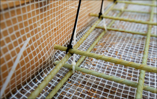

К отдельному виду относится пластиковая арматура для фундамента. Она обладает следующими преимуществами.
1.Легкий вес, что важно для межэтажных перекрытий.
2.Не боится коррозии.
3.Низкая теплопроводность: не создаются мостики холода.
Выбирая материалы для фундамента, следует учитывать недостатки пластиковой арматуры.
1.Низкая сопротивляемость растягивающим усилиям. Это уменьшает эффективность арматуры, как элемента, укрепляющего бетон.
2.Не может быть использована для строительства сооружений, эксплуатация которых предполагает высокотемпературный нагрев.
3.Нет возможности соединения арматуры с помощью сварки.
4.Нет возможности придавать прутьям необходимую форму: пластиковую арматуру сгибают на специальном оборудовании.
5.Ухудшение прочностных характеристик в процессе эксплуатации вследствие разрушительного воздействия щелочной среды (содержится в цементном растворе).
Соединение пластиковой арматуры выполняется двумя способами:
-с помощью обожженной вязальной проволоки, с использованием пистолета для вязки или плоскогубцев;
-с помощью пластиковых хомутов.

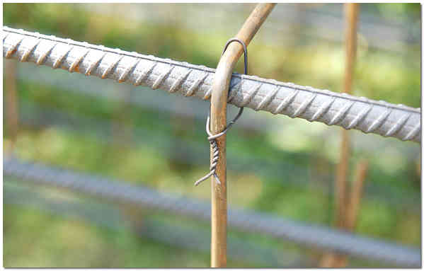

Вязка прутьев арматуры

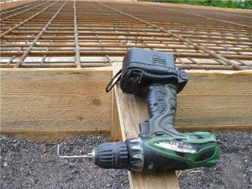

Вязка арматуры для фундамента осуществляется специальной мягкой проволокой, которую режут на куски длиной примерно по 20 см. Диаметр проволоки – 0,8 и 1,2 мм. Скручивание ее выполняется инструментами.
1.Плоскогубцами: сложенную вдвое проволоку скручивают несколькими витками вначале вручную, а затем плотнее плоскгубцами.
2.Вязальным крючком.
3.Траверсами.
4.С помощью хомутов: для этого используют металлические или пластиковые хомуты. Их затягивают на месте пересечения горизонтальных и вертикальных прутьев.

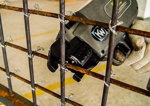

5.Вязальным пистолетом: метод предполагает применение дорогостоящего оборудования, что рентабельно для значительных объемов.
Важно: применение метода соединения хомутами возможно, если по каркасу из прутьев не будут ходить строители во время заливки опалубки бетоном. В противном случае конструкция армопояса будет разрушена.

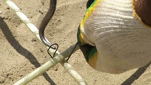

Ручная вязка арматуры: общие правила

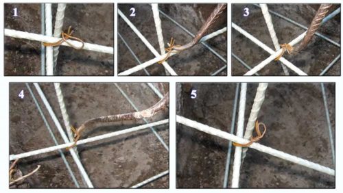

Использование крючка специальной формы – простой и надежный способ, с помощью которого соединяется пластиковая и металлическая арматура для фундамента. Процесс предусматривает следующие действия.
1.Отрезок проволоки складывается пополам.
2.Проволока оборачивается вокруг места пересечения прутьев.
3.Крючок вставляется в петлю, а другой конец проволоки обвязывается вокруг жала инструмента.
4.Вращением крючка туго скручиваем проволоку. Конец проволоки во время скручивания придерживают руками.
5.Крюк извлекают из петли, концы проволоки убираем в сторону каркаса.

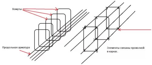

Во время монтажа прутьев соблюдают определенные правила.
1.Арматуру, ориентированную по одной линии, соединяют внахлест (см. схему). При этом длина нахлеста зависит от диаметра прутьев (должна составлять 30 диаметров).
2.Оптимальный размер квадрата в арматурном каркасе — 250×250 мм.
3.Проволока может быть заменена пластмассовыми хомутами.

Способы вязки арматуры
Прежде чем соединять арматуру, необходимо проверить правильность монтажа прутьев. Они должны быть уложены вертикально или горизонтально. Структура армирования основания состоит из нескольких (двух или более) горизонтальных ярусов, поддерживаемых вертикальными элементами. Для прочного соединения арматуры вязкой используют несколько типов узлов (показано на схеме).

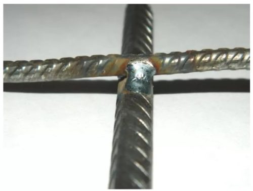

Соединение арматуры сваркой
Сварка арматуры позволяет быстро и надежно соединить ее в единый каркас. Но этот способ, по сравнению с ручной вязкой, имеет ряд недостатков:
-ухудшаются характеристики металла в арматурном каркасе, что сказывается на надежности основания и сроке эксплуатации сооружения;
-при виброусадке бетона места соединения сваркой могут быть разрушены;
-требуется специальное оборудование и навыки.

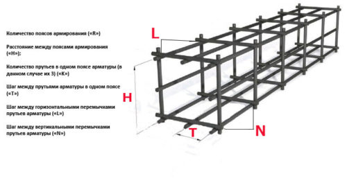

Правила расчета арматуры для фундамента
Расчет арматуры для фундамента необходим для определения количества материала и обеспечения прочности конструкции. При этом учитывается следующее.
1.Рифленая арматура, по сравнению с гладкой, обладает большей прочностью и сопротивляемостью изгибающим усилиям. Это качество оказывает влияние на прочностные характеристики фундамента.
2.Прутья должны быть на расстоянии 20-30 мм от стенок опалубки. Это предотвратит коррозию металла.
3.В многоярусном каркасе гладкие прутья располагаются вертикально, являясь опорой для каждого яруса.
Важно: конструкция арматурного каркаса зависит от размеров и массы возводимого здания. К примеру, в основании одноэтажного здания прутья располагают на расстоянии 0,5 м друг от друга, а двухэтажного это расстояние не должно превышать 0,3 м.
