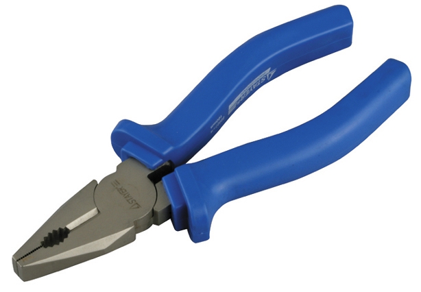

-инструмент без острых, режущих краев или поверхностей (чтобы не повредить пленку). Профессионалы, как правило, используют обычные плоскогубцы с закругленными и отполированными до идеальной гладкости наружными краями, да еще и с дополнительно заклеенными рабочими поверхностями;

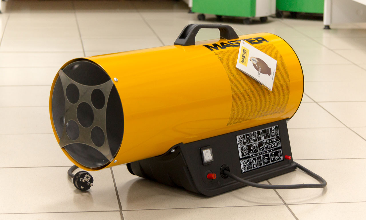

-тепловая пушка (тепловентилятор).

-Прогрейте помещение до 40° тепловентилятором или тепловой пушкой, которую можно одолжить или взять напрокат. Это условие является обязательным, поскольку без предварительного прогрева до требуемой температуры можно повредить пленку.

На данном шаге демонтажа от вас потребуется ювелирная точность, поскольку теперь вам придется аккуратно и последовательно вынимать из профиля пленку, да следить, чтобы на ней не образовывались дырки (царапины). Очень важно избегать рывков, резких движений, а также внимательно следить, чтобы демонтируемый фрагмент был достаточно прогрет. Прогревание является обязательным условием демонтажа, чтобы пленка оставалась эластичной и не рвалась. По мере вашего продвижения в процессе извлечения полотна передвигайте одновременно и тепловую пушку (несомненно, будет лучше, если передвижением пушки займется ваш помощник).
Мы с вами только что рассмотрели последовательные шаги по демонтажу натяжного потолка, который был изготовлен из пленки ПВХ. Как вы поняли, именно поэтому нам и потребовалась тепловая пушка.
