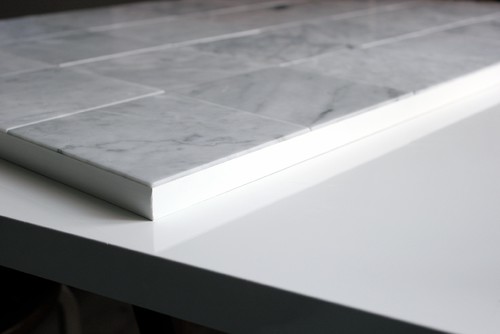

7 Шаг 4. Сама по себе ОСБ-плита не отличается особой привлекательностью, поэтому после того, как плиточная часть полностью высохнет, поверните доску боком, чтобы приклеить окантовочную ленту. При нагревании, например, с помощью утюга, лента моментально приклеивается к поверхности. Рекомендуемая температура нагрева утюга должна быть примерно между положением «хлопок» и «шерсть» — не старайтесь нагреть его до максимума!
Медленно проведите утюгом вдоль ленты, чтобы добиться полного приклеивания. В зависимости от размера утюга, может быть, придется прижать его на несколько секунд — для идеального результата.8
Когда дойдете до края, обрежьте остаток ленты с помощью ножниц. Сгибать ее обычно нельзя, она легко ломается. Обработайте таким образом все четыре стороны, но не забывайте, что для лучшего результата каждая сторона должна хорошо просохнуть и остыть. Здесь главное не торопиться. Если лента начнет пузыриться, то можно будет еще раз пройтись по ней утюгом.
