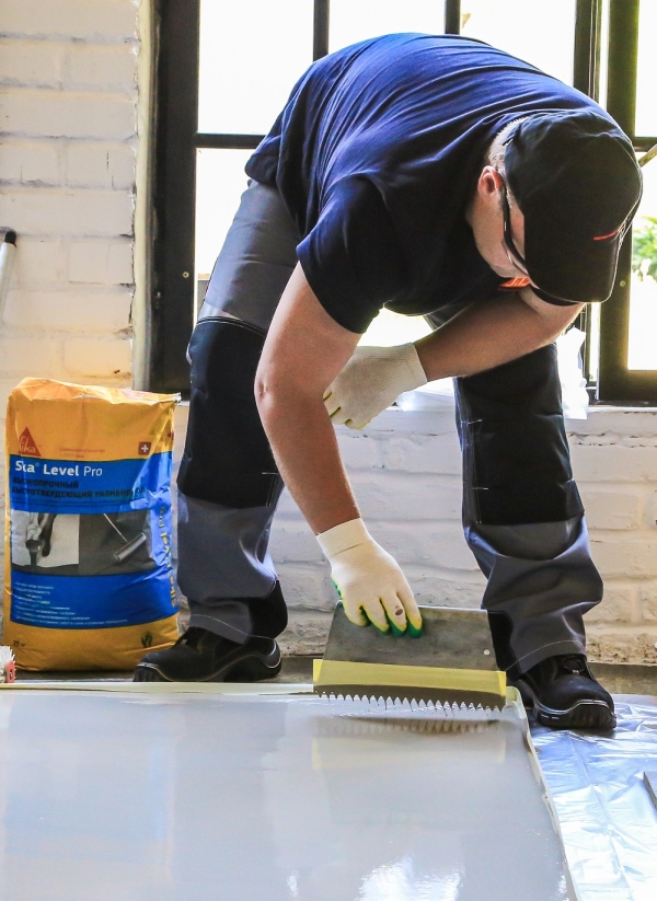

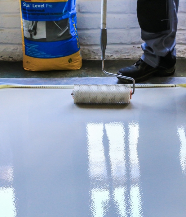

Самый простой и быстрый способ сделать это – использовать самовыравнивающуюся смесь, которая легко и быстро растекается по полу и образует ровную поверхность. Какие же ошибки чаще всего допускают покупатели и строители?

Самая распространенная ошибка – это выполнение работ по выравниванию пола в одиночку. 62% респондентов посчитали, что смогут справиться с этой операцией самостоятельно, но тот, кто хотя бы раз пытался сделать это в одиночку, знает, что ничего хорошего не выйдет. Для заливки комнаты вам потребуется не один замес, и пока вы будете готовить вторую партию, первая уже начнет схватываться и потеряет свою пластичность, что не позволит вам залить ровный пол. Время – это ключевой фактор для выполнения качественной заливки при работе с самовыравнивающимися смесями. И помните, что при подготовке раствора мы постепенно высыпаем смесь в воду (ни в коем случае не наоборот), при этом второй человек осуществляет замес.
