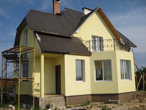

ШТУКАТУРКА
 Способна имитировать фактуру состаренной поверхности, натурального камня или просто образовывать оригинальный рисунок. Декоративные штукатурки в отличие от обычных выравнивающих смесей используют для создания покрытия, не требующего дополнительной отделки (например, окрашивания).
Одним из достоинств структурных штукатурок является их долговечность. Качественная штукатурка при соблюдении технологии нанесения способна прослужить 5, 10, а то и все 15 лет, примерно столько же, сколько и фасадные краски. Однако по сравнению с красочными составами штукатурки обладают рядом преимуществ.
Во-первых, за счёт более толстого кроющего слоя они маскируют мелкие неровности и незначительные дефекты базовой поверхности, что позволяет обойтись без тщательной подготовки основы.
Во-вторых, наличие зернистого наполнителя (мраморная или гранитная крошка, кварцевый песок), частицы которого и образуют определённую фактуру на плоскости, наделяет структурные штукатурки повышенной прочностью, в результате чего покрытие становится устойчивым к механическим повреждениям.
Однако есть у штукатурки и свои недостатки: ограниченный выбор цветовой гаммы, высокая трудоемкость нанесения состава и создания декоративного рельефа, больший расход материала, чем при работах с фасадными красками. Кроме этого, при выборе штукатурки следует иметь ввиду, что наносить материал не рекомендуется наносить при температуре ниже +5°С.
При оседании фундамента или механических воздействиях на штукатурке могут появиться трещины и сколы. Риск их появления во много раз увеличивается при нарушении технологии монтажа. Например, когда не используют армирующую сетку

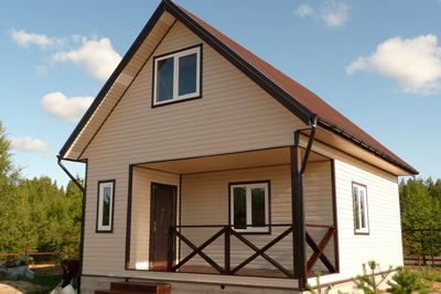

САЙДИНГ
Довольно простой и недорогой способ отделки фасада, а потому и распространенный – это облицовка ПВХ-сайдингом. Панели изготовляются из поливинилхлорида с добавлением красящих пигментов. Качественный сайдинг можно не только эксплуатировать при минусовых температурах, но даже монтировать, разрезая обычными ножницами по металлу, не опасаясь при этом, что он будет ломаться и крошиться. Изделия просто монтируются с помощью алюминиевых гвоздей, не склонных к образованию коррозии.
Фасады из сайдинга долговечны – им не страшны ни дождь, ни снег, ни плесень, ни насекомые-вредители;пожаробезопасны, не оказывают давления на фундамент.
Минусы есть и у этого материала. Так, сайдинг некоторых российских производителей может выгорать, да и зимой отечественный сайдинг более хрупкий, чем импортный. Еще минус сайдинга – в его комплектующих. Сайдинг и комплектующие имеют разное линейное расширение при нагревании и остывании, причем в большинстве своем комплектующие при нагреве, например, на солнце, слегка деформируются и при остывании не принимают изначальную форму.

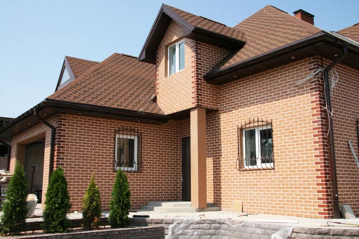

Появившись относительно недавно, фасадная плитка «ТЕХНОНИКОЛЬ HAUBERK» уже успела завоевать прочные позиции среди отделочных материалов. Созданная на основе стеклохолста, улучшенного битума и гранулята из натурального базальта, плитка отличается повышенной герметичностью, устойчивостью к коррозии и колебаниям температур, а также обладает исключительной долговечностью материала и цвета.
Фасадная плитка не трескается, не деформируется при нагреве, имеет небольшой вес и приемлемую цену.
Применяется«ТЕХНОНИКОЛЬ HAUBERK» для облицовки, реновации и декоративного оформления фасада, его архитектурных элементов (фронтонов, входных групп), заборов и ограждений. Возможности фасадной плитки кроются не только в цвете, но и в самом рисунке плитки: их сочетание способно превратить загородный дом в уютное «родовое гнездо».
