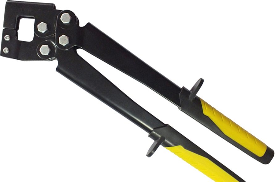

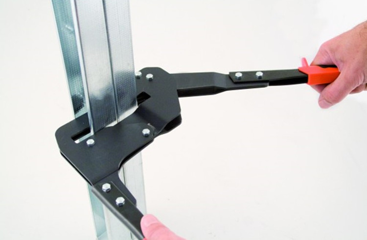

Распространены три основные модификации прошивочника:
Ручная модель, производящая крепеж вручную.
Усиленная модель – это профессиональная модификация рассекателя с возможностью замены рабочих частей. Она предназначена для работы с профилем сложной формы, если требуется применение физического усилия.
Профессиональная модель, использующая многоступенчатые пробойники.
Последняя модификация имеет более высокую стоимость и обладает большим весом и габаритами. Сфера ее использования – объекты, требующие большого объема ремонтных работ. Для ее эксплуатации надо иметь определенные знания и практические навыки.

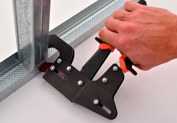

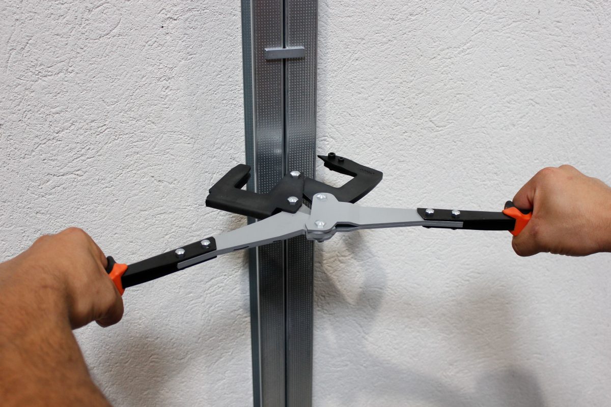

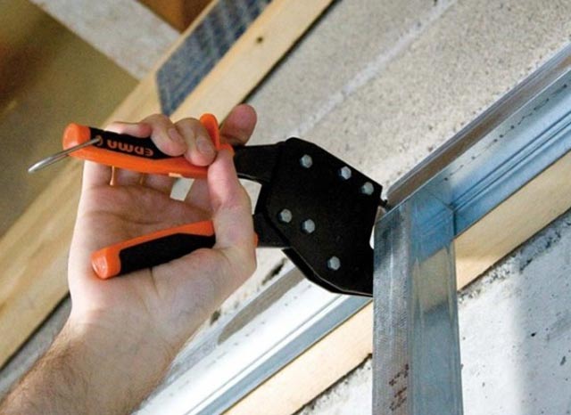

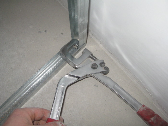

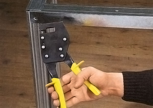

Как работать с инструментом?

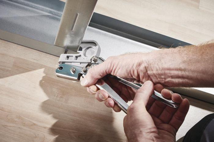

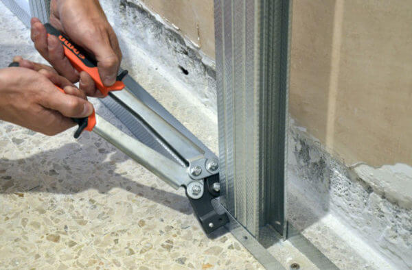

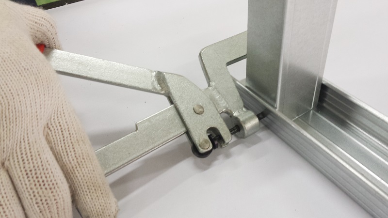

Поскольку пользоваться просекателем достаточно просто, инструкция к его применению будет предельно проста:
-соединяемые части совмещаются путем наложения друг на друга;
-область их соединения заводится в рабочую зону просекателя;
-рукоятки сводят до щелчка.

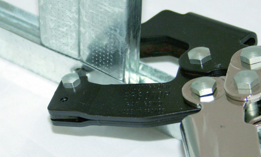

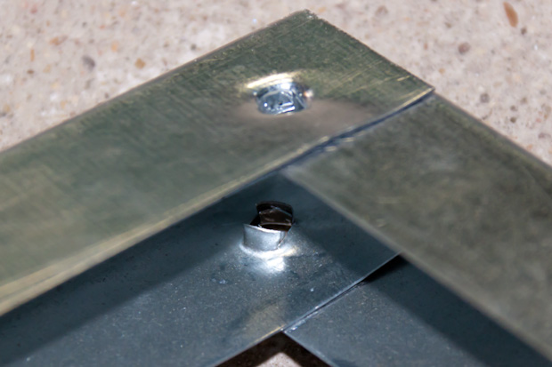

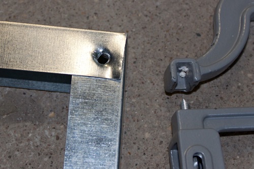

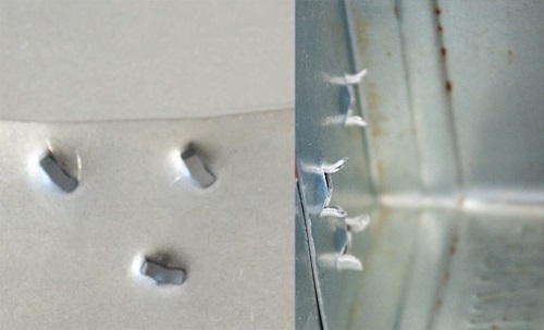

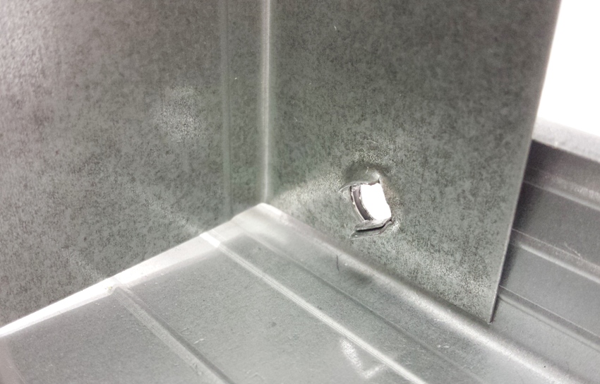

Полученной пробой соединяют поверхности деталей. Зенкеры (вид формы пробойников) в результате сведения ручек проделывают отверстие с определенным видом кромок. Кромки загибаются и сцепляются, что улучшает крепеж. Общий слой пробивки имеет ограничения по толщине (0,55-1,5 мм) и диаметр, который зависит от диаметра пробойника – от 2 до 5 мм. Просекатели можно использовать для снятия фаски.

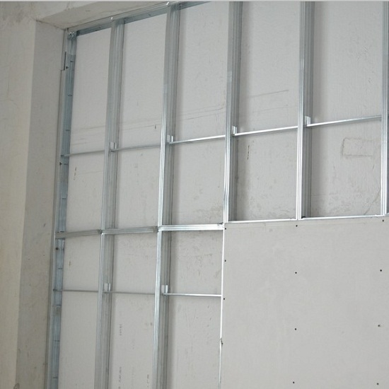

Установка облицовочных листов из гипсокартона предполагает два основных варианта их крепления:
-крепление с помощью клея;
-крепление на металлический каркас.
Последний способ, конечно, до какой-то степени «съест» полезную свободную площадь комнаты, но мастера предпочитают использовать именно его. Выбор этого варианта оптимален для того, чтобы прочно закрепить направляющие друг с другом. Это соединение обладает максимальной прочностью и надежностью по сравнению с другими способами.

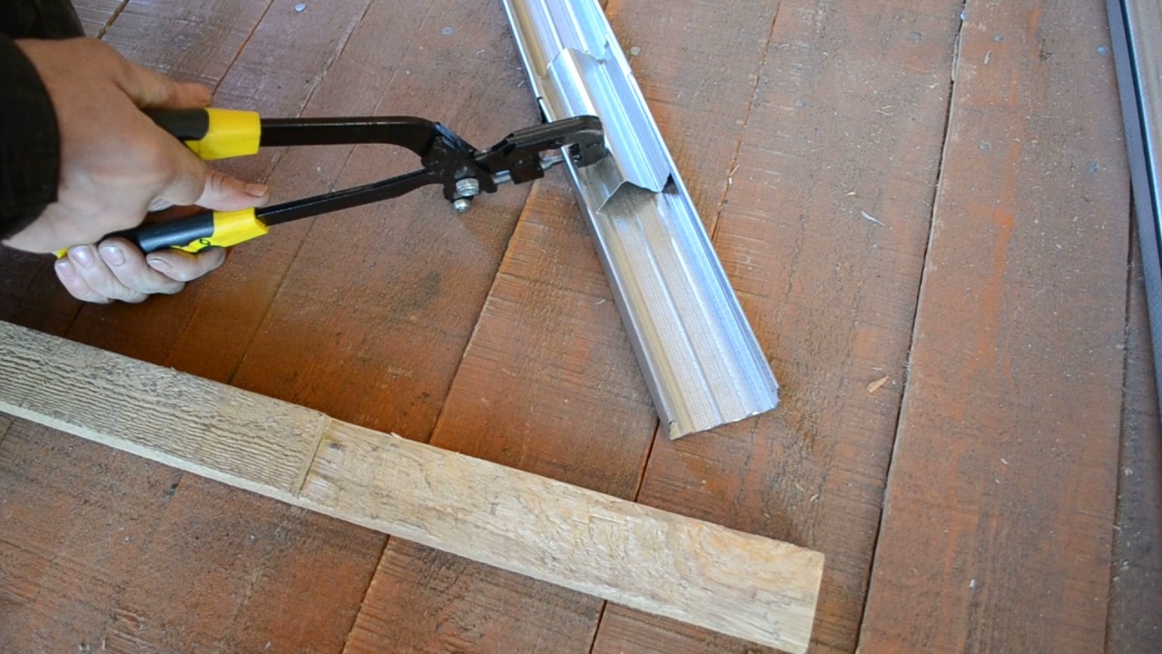

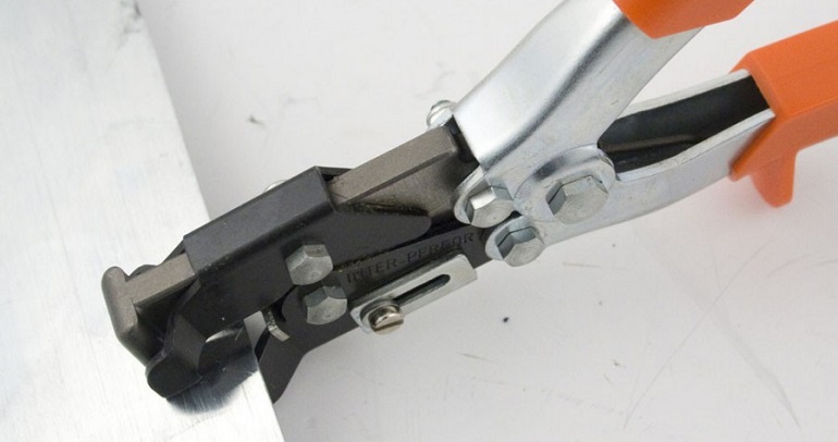

Нужно знать следующее:
-для создания отверстия или качественного крепления нужно использовать только тот инструмент, который предназначен для соответствующей толщины металлопрофиля;
-при пробивании запрещается делать резкие смещения деталей и самого просекателя, поскольку это приведет к недостаточному качеству прорезаемого участка;
-бить по инструменту для усиления пробоя запрещено;
-устанавливают просекатель только в положении 900 к соединяемому материалу;
-в областях состыковки металлопрофилей либо там, где профиль наращивали, пробивать бороздку запрещается;
-соединительный шарнир частей просекателя должен регулярно подвергаться смазке соответствующим типом смазывающего вещества.
Необходимо использовать прошиватель металлопрофиля для гипсокартона, соответствующий только тем параметрам и толщине металла, которые предназначаются для него. При отклонении от правил эксплуатации срок службы просекателя сокращается либо это приводит к выходу его из строя.

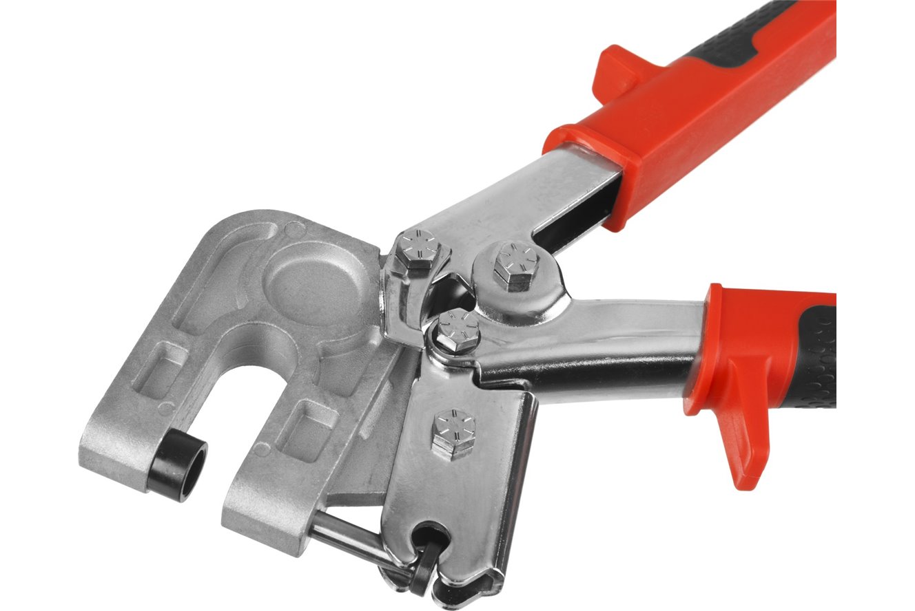

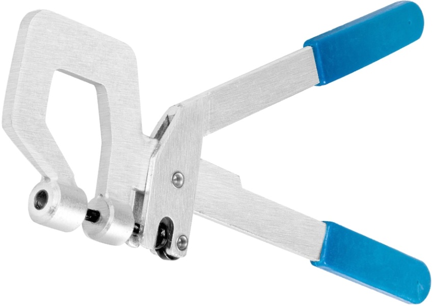

Knauf
Этот инвентарь для строительства комфортно монтирует оцинкованные рейки для гипсокартона. С помощью клещей облегчается разметка ГКЛ и контролируется крепеж. Клещи дают возможность удержать лист гипсокартона в вертикальном положении при монтаже стенок, переносить листы в этом положении и размечать плоские поверхности. Просекатель Knauf конструкционно прост и эффективен.

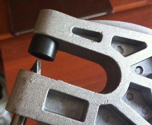

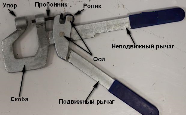

Просекатель «Штанцанге» от Knauf представляет собой одну из наименее замысловатых примеров такого инструмента и имеет всего-навсего три элемента конструкции:
-скобу, оснащенную «губками» и фиксированной рукояткой;
-вторая незафиксированная рукоятка имеет установленное передаточное устройство;
-рабочий инструмент (боек).
Это очень простое устройство, им можно пользоваться как отвесом при креплении профиля на потолочной поверхности. «Штанцанге» достаточно прочен, чтобы на него подвесить электродрель или другой инвентарь, который необходим при работе.

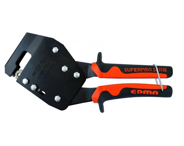

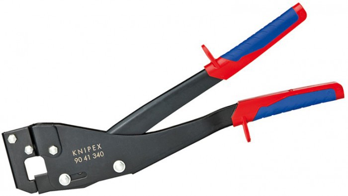

Knipex

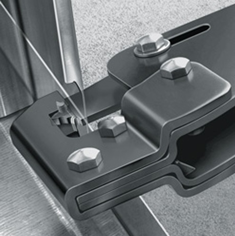

Изготовители крепежа из Германии имеют прекрасные рекомендации от участников строительных рынков и покупателей. Предназначение данных клещей – фиксация металлопрофилей путем прореза с отгибанием маленьких частей металла. Их с легкостью можно использовать домашним мастерам при некапитальных ремонтах, если применение саморезов и других крепежных элементов не предусматривается, что сделает уровень работ гораздо более производительным.
Допускается производить работы, используя только одну руку. Такой прошиватель предназначен для работ с металлическим профилем для гипсокартона и металлолиста до 1,2 мм толщиной.

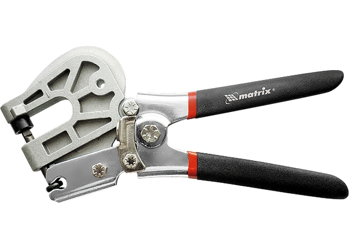

Matrix
Устройство этой марки значительно облегчает все типы работ как новичку, так и профессионалу. Он фиксирует направляющие стоек либо направляющие на потолке при проведении ремонтных работ. Полезное конструктивное дополнение – он может служить для подрезания, изгиба и формирования углов оцинкованного профиля при его установке.
Купив прошиватель профиля гипсокартона этого изготовителя, можно забыть о саморезах/шурупах, неверной установке и проделыванию большого количества необязательных отверстий, которые снижают прочность конструкции. Инструмент бренда Matrix знаменит тем, что он эффективен, износостоек, устойчив к воздействию агрессивных сред, отличается длительностью использования и надежностью.
Характеристики:
пробиваемый слой – 0,6 мм;
размеры – 250 мм;
масса – 1,75 кг;
штемпель изготовлен из инструментальной стали марки У-8;
материал ручек – резина;
возможность применения одной рукой;
произведен в Китае.

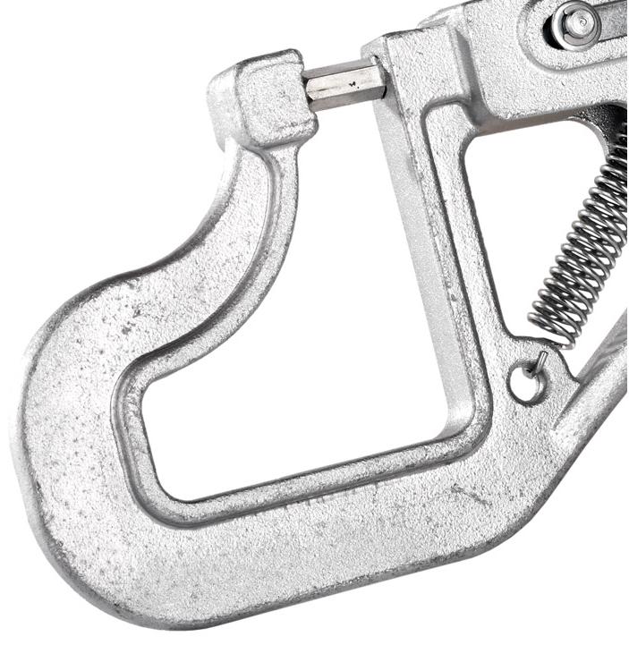

Характеристики пробитого отверстия: чистота, отсутствие заусенцев, два отгибающихся лепестка с двух сторон, отсутствие вмятин поверхностей.Stanley
Компания Stanley заслужила славу достойного и надёжного изготовителя разных типов инструментов. Под те же определения можно отнести и усиленный пробойник.
Сферы применения: при монтажных работах, строительстве, ремонте и перепланировке бытовых и промышленных складов, комнат. Также предназначается для скрепления каркасов U-образной формы для гипсокартонных плит.
Прошиватель имеет мощный передаточный механизм, снабжен подвижными эргономическими ручками-рычагами с прорезиненными поверхностями, позволяющими работать одной рукой, а это является важным нюансом, когда ремонтные работы проводятся без привлечения посторонней рабочей силы. Функционально важное дополнение – запирающая скобка-фиксатор, подобно тем, которые применяются в моделях дыроколов. Это предотвратит внезапное травмоопасное нештатное открытие его рукоятей и исключит травмы в сложенном положении, когда инструментом не производится работа.
