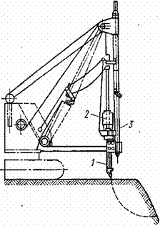

За последнее время все большее распространение получает весьма эффективный способ рыхления мерзлого грунта при помощи дизель-молота и клина, установленных в качестве сменного оборудования на экскаваторах (рис. 140) и тракторах. С помощью дизель-молота произвоаят рыхление мерзлого грунта на глубину до 1,3 м в радиусе 5 м. Производительность установок, оборудованных дизель-молотом, ioU-200 м3 мерзлого грунта за смену.
