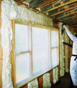

1) Пенополиуретан (потребуется использовать опалубку, заполнение стены производить по частям, после чего в качестве изоляционного слоя установить полиэтиленовую пленку, затем возвести дополнительную стену из гипсокартона, которую уже оштукатуривать).

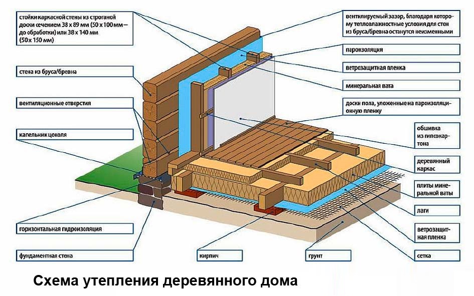

3) Возведение второй внутренней стены с воздушной прослойкой и слоем утеплителя (возможно применение элементов теплого пола, однако такой метод потребует больших затрат и значительно снизит полезную площадь помещения).
