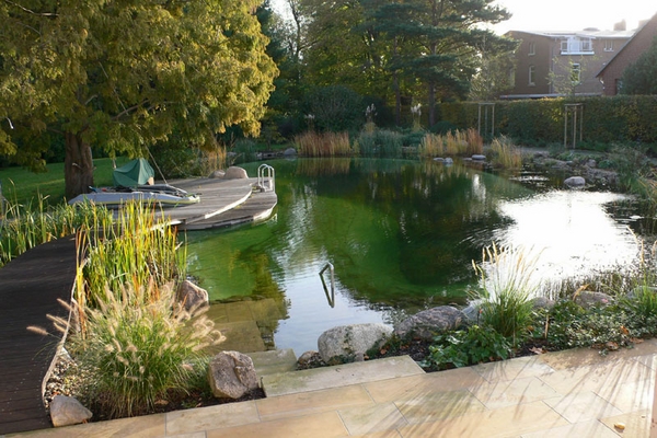

Природные бассейны, также известны как органический пруд или природный водоем для плавания, находят свое достойное место, поскольку они предлагают комбинацию как бассейн так и природный пруд.
Природные бассейны, как следует из названия, очень похожи на естественные водоемы, и вы можете сразу же распознать по водным растениям, наличию водных насекомых, даже наличие рыб. Многие люди начинают понимать, что хлорированная вода не является лучшим вариантом, и существует сильная тенденция растущей популярности природных бассейнов и постепенное замещение искусственных бассейнов с природными бассейнами. Многие домовладельцы, которые испытали преимущества природных бассейнов не хотят использовать плавательные бассейны, где вода подвергается химической обработке
Природные бассейны экологически чистые бассейны 1Природные бассейны сохраняют воду чистой и прозрачной, при использовании различны комбинаций растений и песчаных фильтров. В то же время им удается обойтись без использования химических веществ. Природные бассейны были разработаны в Австрии и Германии в 1980 году и с тех пор их популярность выросла во всем мире. Для их оформления есть много различных вариантов некоторые плавательные бассейны выглядят как естественные водоемы, другие могут иметь вид стандартного бассейна. В чем разница между натуральным бассейном и традиционным бассейном? Природные бассейны отличаются от традиционных бассейнов несколькими способами.

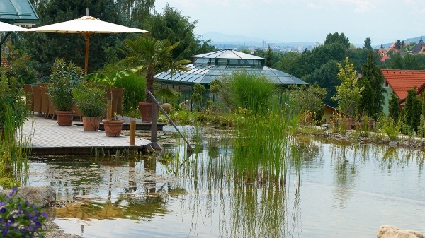

3Кроме того, для облагораживания природных бассейнов существует множество дизайнерских идей, как и для традиционных бассейнов. Вы можете сделать естественный бассейн любой формы и размера. Выбор будет зависеть от концепции ландшафта, предпочтения домовладельца. При планировании строительства естественного водоема лучше использовать натуральные ингредиенты, материалы и растения, которые переносят зиму. Пруд должен быть расположен в месте, где он будет освещен солнцем не более шести часов в день.

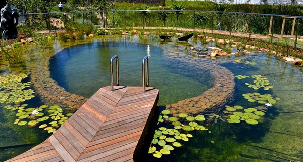

5Основной принцип естественного бассейна представляет собой сочетание площади глубоководной для купания и мелкой акватории с растениями и почвой, которые очищают весь бассейн. Обычно глубинная зона, пригодная для купания, не очень большая, но она окружена неглубокой областью зоной регенерации, которая, как правило, в два раза больше площади бассейна. Еще одним важным элементом естественного бассейна является окружающая растительность растения на краю бассейна, а также плавающие растения. Третья основная группа конструкции естественного бассейна включает в себя дополнительное оборудование мосты, плоты, палубу, трамплины в соответствии с индивидуальными требованиями каждого домовладельца.

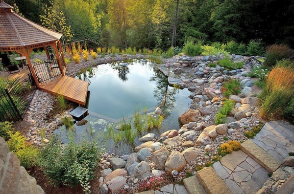

Шаг 1 копание земли и зонирование бассейн
7Самый дешевый и самый экологически чистый способ построить естественный бассейн, выкопать его в земле. Размер и глубина будет полностью зависеть от индивидуальных предпочтений владельца, но лучше, если бассейн построен с наклонными сторонами, чтобы избежать необходимости укрепления грунта. Отделить зону бассейн и зону фильтрации, или зону растений. Можно расположить зону регенерации на одном конце естественного бассейна или по всему периметру бассейна. Зона регенерации имеет важное значение, поскольку это естественная система очистки вашего пруда. Бактерии, которые сосредоточены на корнях растений “действуют как биологический фильтр и удаляют загрязняющие вещества и избыток питательных веществ в воде. Микроорганизмы, которые потребляют бактерии и устраняют подводные скопления отходов находятся в корнях растения

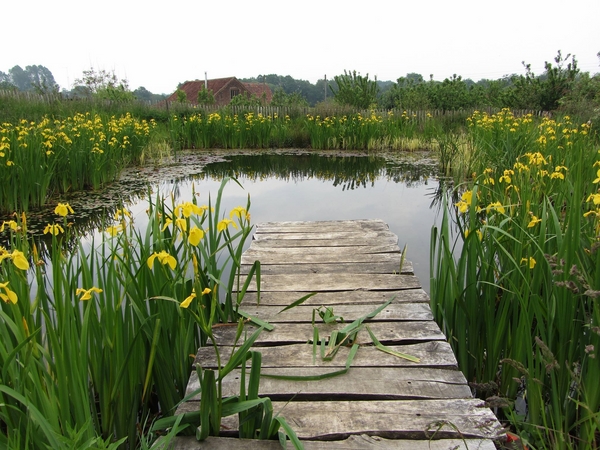

10Когда бассейн построен вам нужно думать о растениях для области регенерации. Убедитесь, что площадь регенерации подготовлена с достаточным количеством грунта толщина грунта должна быть от 15 до 25 см. Когда речь заходит о выборе растений для естественного бассейна нужно выбрать подходящие для вашего климата растения. Специалисты советуют, сгруппировать растения в соответствии с их высотой и типом. Когда растения помещают в почву, основание должно иметь меньшее количество гравия. Осока (Carex), рветесь (Камыш), меньшие рогоза (рогоза узколистный), водные ирисы являются хорошим выбором для растений, которые будут размещены по периметру бассейна. Понтедерия (понтедерия сердцелистная), стрелолист (Sagittaria) и водная примула (Ludwigia) подходят для мелководья бассейна в то время как элодея (элодея) и Hornwort (роголистник) дают много кислорода и являются хорошим выбором Погружённые макрофиты. Плавающие растения, как кувшинки (Nymphaea), ряска (ряска малая) эти растения могут адаптироваться к любой глубине и свободно дрейфуют на поверхности. Разводить рыбу в своем естественном бассейне является личным решением. Тем не менее, вы должны помнить, что это элемент экосистемы, которая приведет к дополнительному обслуживанию из-за экскрементов рыб, которая способствует росту водорослей. Борьба с водорослями и советы по техническому обслуживанию
