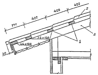

Основанием под кровлю из металлочерепицы является обрешетка из досок, сечением 32х100 мм, располагаемых, с шагом равным размеру поперечной волны (300 – 400 мм). При этом восходящая на карниз доска должна быть на 10 – 15 мм толще других.
Свес крыши по всему периметру следует выполнять в виде сплошного досчатого настила, шириной- не менее 700 мм, а, далее, с шагом- не более 200 мм, размещать параллельно свесу бруски обрешетки. При этом, четыре бруска обрешетки должны чередоваться с доской, на которой располагают лежачие фальцы стыкуемых картин. В разжелобках и ендовах обрешетку следует выполнять в виде сплошного досчатого настила, шириной- до 800 мм, на каждом скате.

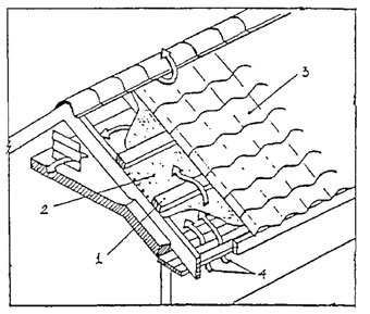

В целях исключения возможности конденсатообразования на холодной внутренней поверхности металлочерепицы, необходимо обеспечить надежную вентиляцию под кровлей, от карниза до конька, а под обрешеткой разместить внахлест рулонный водоизоляционный материал (рис. 1 и 2).
