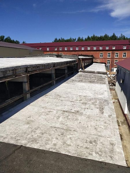

• отличные эксплуатационные показатели – широкий диапазон плотностей полистиролбетона позволяет организовать кровельное покрытие как неэксплуатируемое, так и эксплуатируемое. При этом полистиролбетонное основание с армированной стяжкой способно выдерживать нагрузки от тяжёлого автотранспорта. К примеру, в некоторых проектах многоэтажных жилых комплексов при устройстве кровельного покрытия стилобатов основание должно выдерживать нагрузку от пожарной техники.

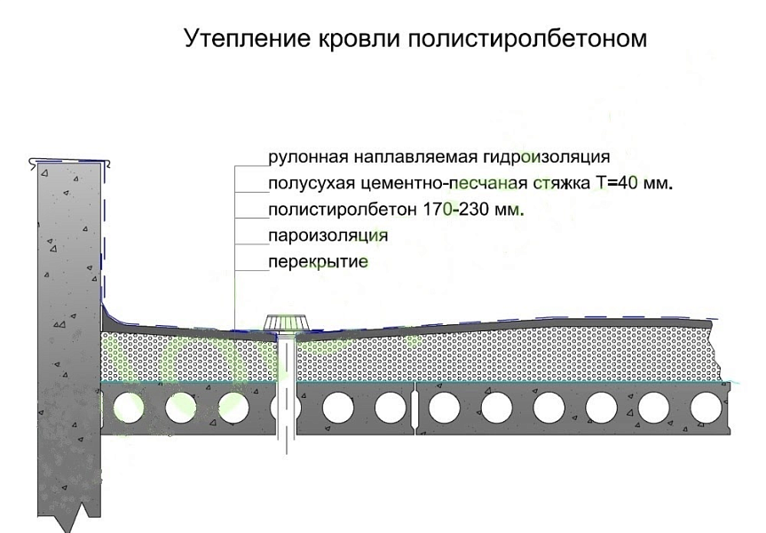

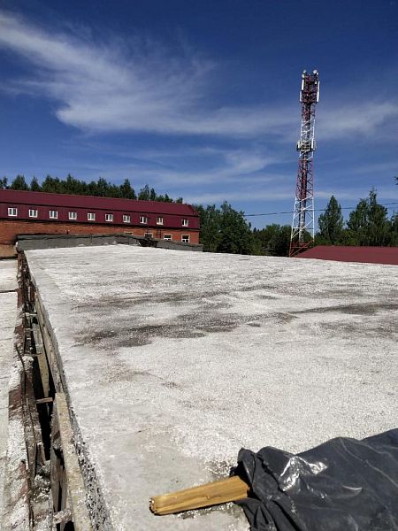

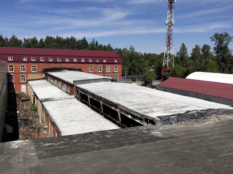

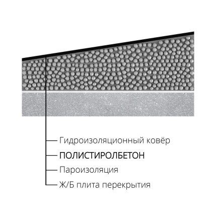

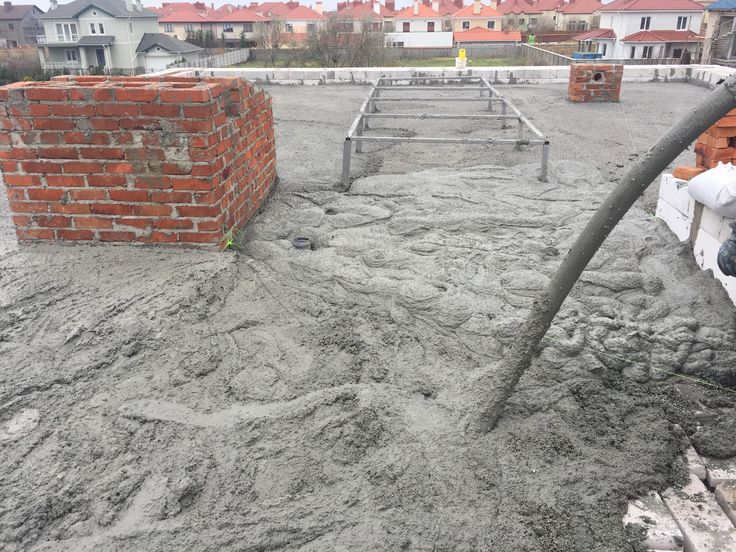

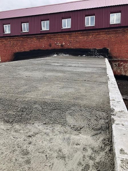

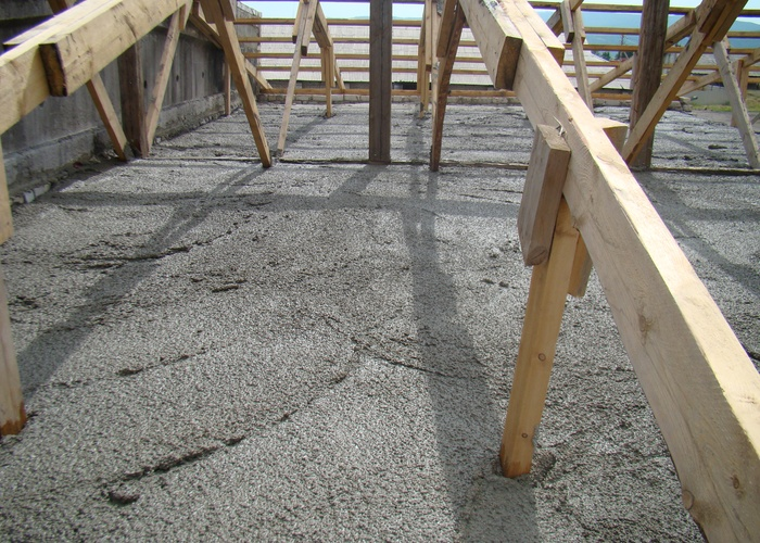

Применение тёплого бетона – полистиролбетона при устройстве кровель может быть выполнено посредством укладки блоков или методом монолитной заливки. Оба способа довольно просты и не требуют специальной подготовки. Применение полистиролбетона возможно на любом основании: монолитный или сборный железобетон, профилированные металлический лист или дерево. При этом полистиролбетон защищает металлические элементы от коррозии.

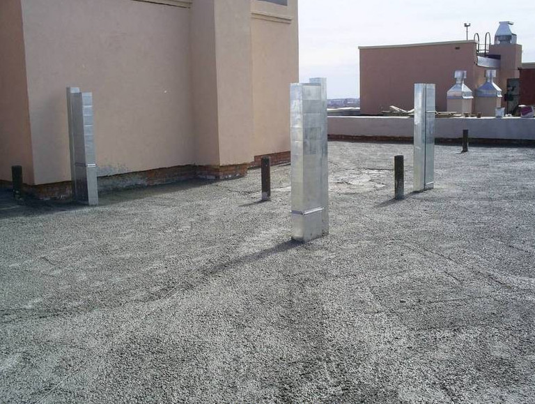

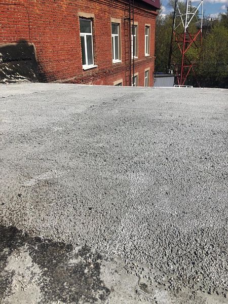

Работа по укладке полистиролбетона относительно проста. Если говорить о применении полистиролбетонных плит или блоков, то здесь есть одно требование – поверхность должна быть ровной, что часто требует дополнительной подготовки. Если говорить о монолитном полистиролбетоне, что здесь требования в поверхности на такие жёсткие и достаточно лишь убрать посторонние предметы. Монолитный полистиролбетон очень хорошо в укладке и благодаря своей пластичности позволяет сразу производить уклонообразующий слой. Раствор полистиролбетона можно привезти в готовом виде и подать с помощью обычного героторного насоса либо произвести на месте путём смешивания ингредиентов в смесителе принудительного действия. Для небольших объёмов замес можно производить вручную.
