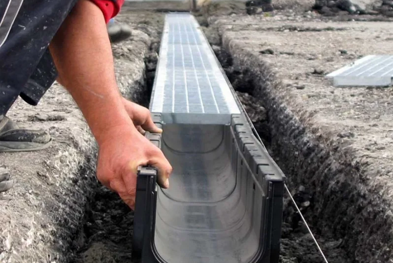

Если ситуация не критична, дренаж может быть поверхностным, но если вода почти совсем не уходит – нужен заглубленный вариант. Для поверхностного достаточно неглубоких траншей и предусмотренных для этого лотков с крышками-решетками, а вот второй вариант предполагает более глубокие траншеи, выстеленные геотекстилем, со слоем щебня и уложенными дренажными трубами (дренами).

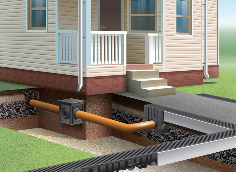

На тяжелых почвах используют комбинацию из обоих вариантов. В лотки будут стекать талые воды, после чего вторая часть системы отведет воду в надежное место. Это позволят хозяевам чувствовать себя комфортно сразу после осадков или таяния, а не дожидаться, пока вода просочится и попадет в трубы.

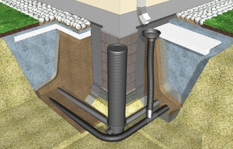

Заглубленный дренаж состоит из основного магистрального трубопровода по центру или по периметру участка, и присоединенных к нему труб с перфорацией. Если разместить магистраль по центру – трубы подсоединяются к ней «елочкой».
Дренаж своими руками
Пристенный дренаж располагается на расстоянии полтора – два с половиной метра от дома, трубы нужно закладывать на 10 см ниже расположения гидроизоляции подвала.
Предварительно необходимо будет спланировать место траншей, их уклон, места присоединения к главной магистрали, которая пойдет к водоприемнику.
Трубы не прокладывают в местах, где используется любая техника, поскольку в таких местах неизбежно проседание грунта, а значит, возможно нарушение системы и повреждение автомобиля. Можно совместить дренаж и ливневой системой.
Ливневая канализация может представлять собой и просто мелкие канавы без использования труб. В мелкие траншеи устанавливают пластиковые лотки, накрытые специальными решетками.

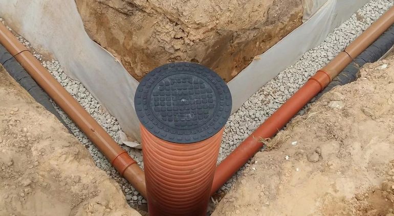

  • Смотровые колодцы. Понадобятся для контроля.
  • Геоткань для дренажа. Будет нужна при укладке труб.
Смотровые колодцы нужны, чтобы следить за тем, как работает дренаж, а также для возможности очищать трубы.
Колодцы устанавливают на каждом повороте и прячут под газонные решетки.
Смотровой колодец выполняет две основные функции:
  • Контроль качественного состояния дренажа.
  • Прочистка дренажной системы.
