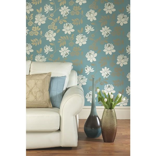

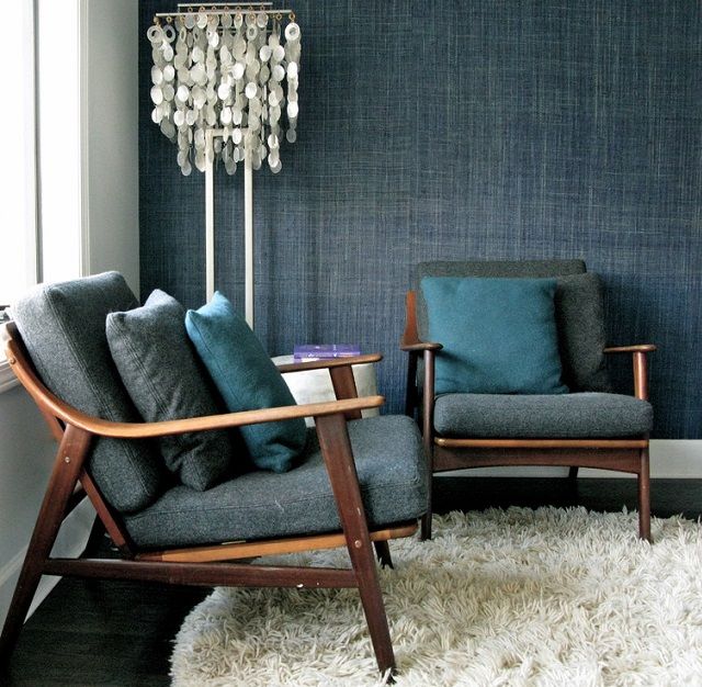

Обои
«Сколько ни рассчитывай количество рулонов обоев, всё равно нельзя быть полностью уверенной в том, что в дальнейшем их не нужно будет докупать. Процесс до заказа — это абсолютно стандартная ситуация.
Считается, что при расчёте обоев нужно учитывать весь периметр комнаты, не вычитая при этом проёмы. В салонах отделочных материалов расчёт количества рулонов происходит именно таким образом.
Часто случаются ситуации, когда после ремонта остаются 2—3 лишних рулона. Ни в коем случае не нужно их выбрасывать, они могут в дальнейшем пригодиться для оформления небольших помещений или для декоративных элементов в вашем интерьере.

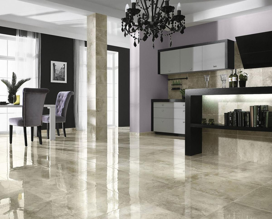

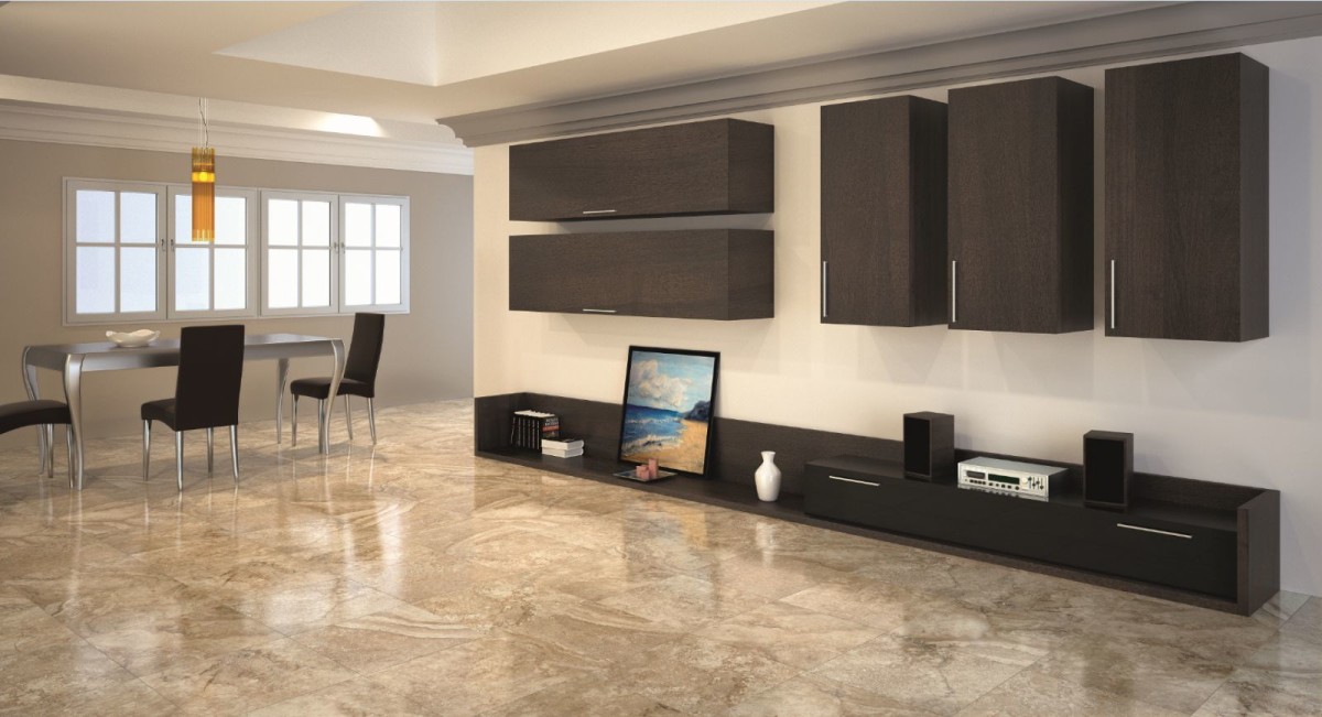

Плитка
При заказе плитки на пол часто забывают учесть порожки, обрамление душевого поддона, ступеньку. В случае заказа этого отделочного материала сложно избежать погрешностей.
Считается, что для плитки на пол нужно закладывать запас — 5% от объёма заказа, этого будет достаточно. Если у вас диагональная укладка, то необходим запас 10%.
Архитекторы в своей работе делают раскладки с плиткой. Если это рисунок и мозаика, то специалист может назвать точное количество необходимого материала, потому что есть чёткий метраж. А когда плитка покупается практически километрами, то ошибок не избежать.

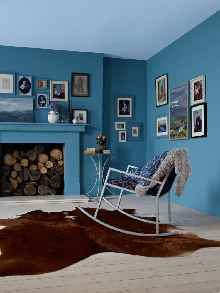

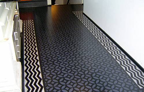

Краска
Перед покупкой краски необходимо приобрести образцы и сделать выкрасы. Надо учитывать, что могут возникнуть определённые проблемы — в том случае, когда уже после окраски строители заносят мебель, есть вероятность появления на стенах царапин и пятен. Тогда стену нужно перекрашивать полностью.
Если после ремонта у вас осталось несколько банок краски, их можно использовать для того, чтобы освежить небольшую комнату, например прачечную».
