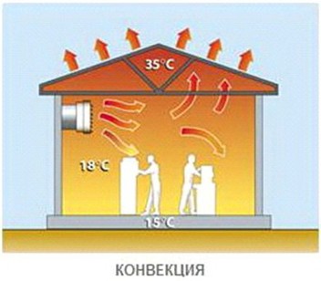

Обратите внимание! Существенный недостаток, когда избирается отопление дома воздухом, то, что возникает большая вилка температур у пола и потолка. В обычных комнатах она достигает 10°, в больших по площади и высоких помещениях подобная разница увеличивается до 20°. Вследствие этого, зимой необходимо тепловую мощность системы увеличивать.

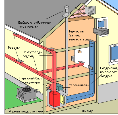

Основным рабочим элементом воздушной отопительной системы является теплогенератор. Как правило, работает он на газе либо электричестве, реже – на дизельном или твердом топливе. Теплообменник и горелка, в свою очередь — главные детали самого генератора тепла.
Тепловой обменник обдувается внутри воздухом. В это же время через него проходят разогретые продукты сгорания (газы). Воздух, нагретый за счет них до +45/65°, поступает через воздуховодную систему в отапливаемые помещения. Там он отдает свой избыток тепла более прохладному окружающему аналогу, а затем, по обратным трубам воздуховода, возвращается для следующего нагревания в теплогенератор.
Следует отметить, что циркуляция воздушных потоков в подобной системе бывает двух типов: естественная, создающаяся вследствие температурного градиента; принудительная, в данной случае воздух должен нагнетаться вентилятором.

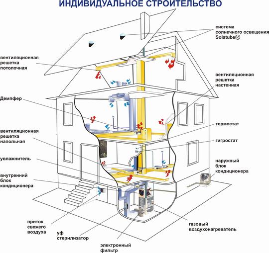

Как показано на фото, воздушный обогрев, по принципу его работы, разделяется на три вида: полностью рециркуляционная система; аналог с частичной рециркуляцией; прямоточное обогревание.

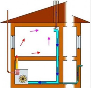

РЕЦИРКУЛЯЦИОННОЕ ОТОПЛЕНИЕ
В подобной конструкции осуществляется постоянная циркуляция и нагревание воздуха в помещениях. Вентиляция, при этом, может быть как естественной, так и принудительной. В последнем случае понадобится дополнительное оборудование.
Обычно, подобное обогревание монтируется на базе свободно рассеивающих нагревателей. Следует отметить, что собираемые при этом вентиляция и отопление совершенно не зависят друг от друга.
Также есть возможность смонтировать рециркуляционную воздушную систему на основе канальных генераторов тепла.

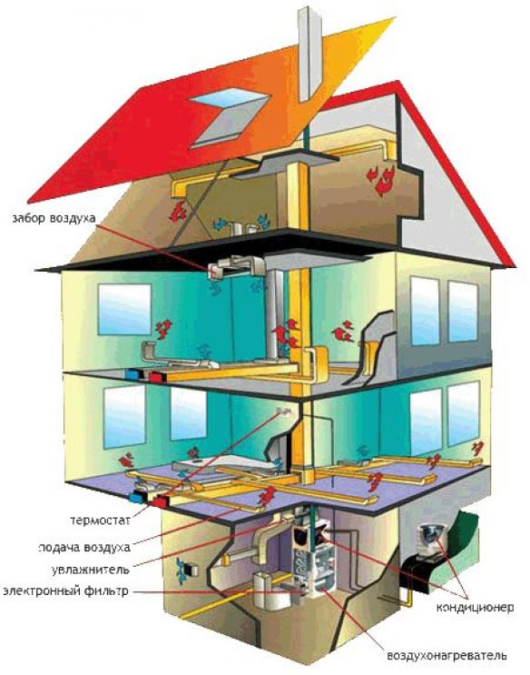

ОТОПЛЕНИЕ, ИМЕЮЩЕЕ ЧАСТИЧНЫЙ ПРИТОК
Такое отопление использует исключительно канальные нагреватели воздуха. Основное его отличие от вышеописанного варианта — это соединение воздушного обогрева и приточной вентиляции. В подобной системе на вытяжной (возвратной) ветке воздуховода монтируется ответвление, идущее за пределы постройки, необходимое для забора внешнего воздуха.
Обратите внимание! При этом соотношение приточного и рециркуляционного воздуха в таком отоплении варьируется в самом широком спектре. В зависимости от выбранного проекта системы, смешение их может осуществляться до либо после (если используется дополнительный вентилятор) теплогенератора.
Первая вариация более рациональна, так как дает возможность не применять дополнительный кулер при монтаже отопления. Это значительно уменьшает нагрузки на основной вентилятор.
Однако есть системы, где смешивание воздуха происходит за нагревателем. При таком варианте, разогретый до высокой температуры воздух помещений перемешивается с приточным холодным. При этом получается смесь заданной температуры. Летом подобная конструкция может играть роль приточной вентиляции. А если установить дополнительные приспособления, то она будет увлажнять и охлаждать помещения.
