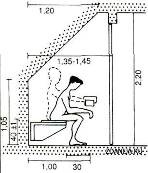

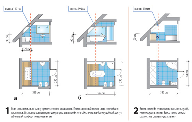

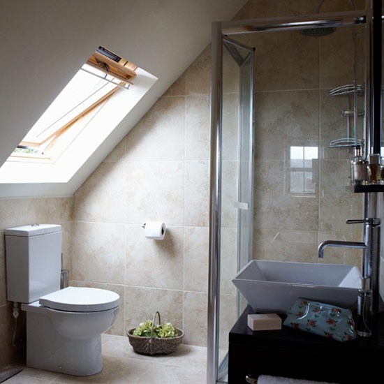

  • Если санузел расположен в мансардном помещении, то независимо от площади необходимо придерживаться расстояния от наклонной поверхности крыши до унитаза должно составлять не меньше 1, 05 м.

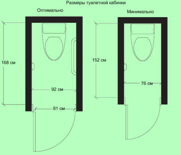

Нормативные размеры санузла:
  • ширина должна быть не меньше 0,8 м;
  • длина – не меньше 1,2 м;
  • высота необходима не менее 2,4 м.

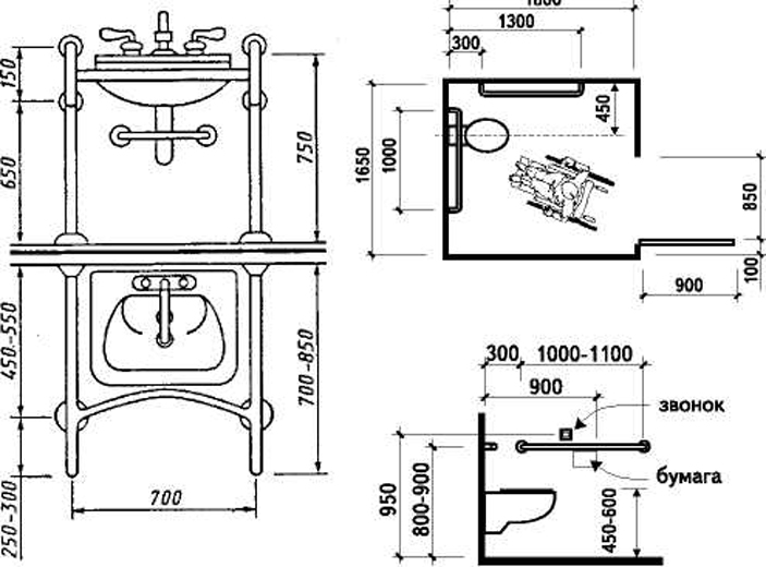

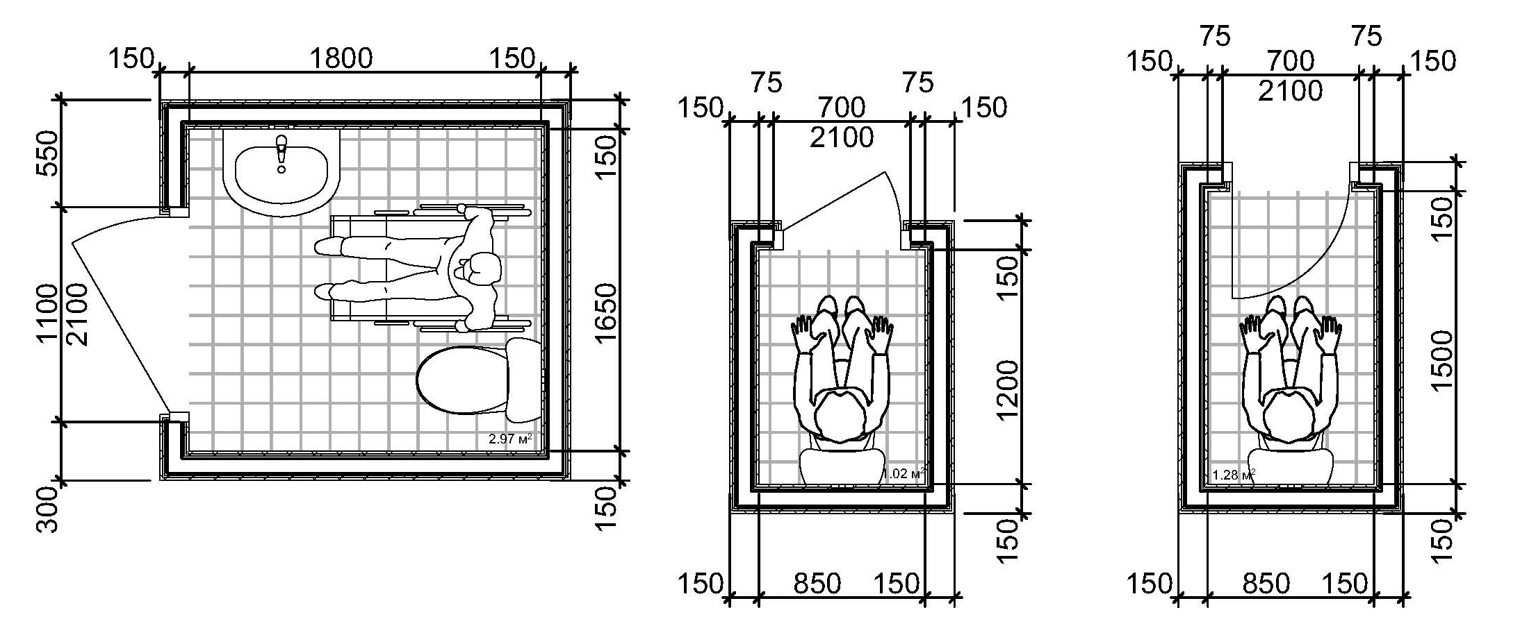

Существуют такие типы туалетов, которые могут посещаться людьми с ограниченными возможности.
Нормативы санузлов для инвалидов:
  • ширина должна быть более 1,6 м;
  • длина – не менее 2 м;
  • при совмещенном варианте в помещении должны располагаться специальные поручни для ванн;
  • двери должны открываться наружу.

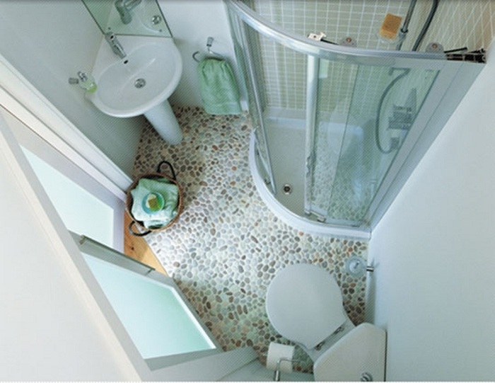

Есть и определенные нормы для маленького санузла. Проблема нехватки места в уборной преследует многих жителей домов советской планировки, где туалету уделялся минимум пространства. Однако сейчас существует множество путей решения этой проблемы.
Всю сантехнику нужно выбирать максимально компактную. Это несложно, например, многие современные унитазы частично встраиваются в стену.
Рекомендуется встроить все коммуникации в специальные ниши в стенах уборной, в них же можно обустроить и полки для различного рода принадлежностей.
Раковину нужно выбирать небольшой и имеющей каплевидную форму. Вместо ванны можно установить душевую кабину, которая занимает значительно меньше места. Пространство под каплевидной раковиной стоит использовать по максимуму, в пустое место можно разместить полки, корзину для белья или стиральную машинку. Еще не стоит забывать про визуальное расширение пространства. Для этого ванную комнату следует оборудовать зеркалами, глянцевой и светлой плиткой, а также хорошим освещением.

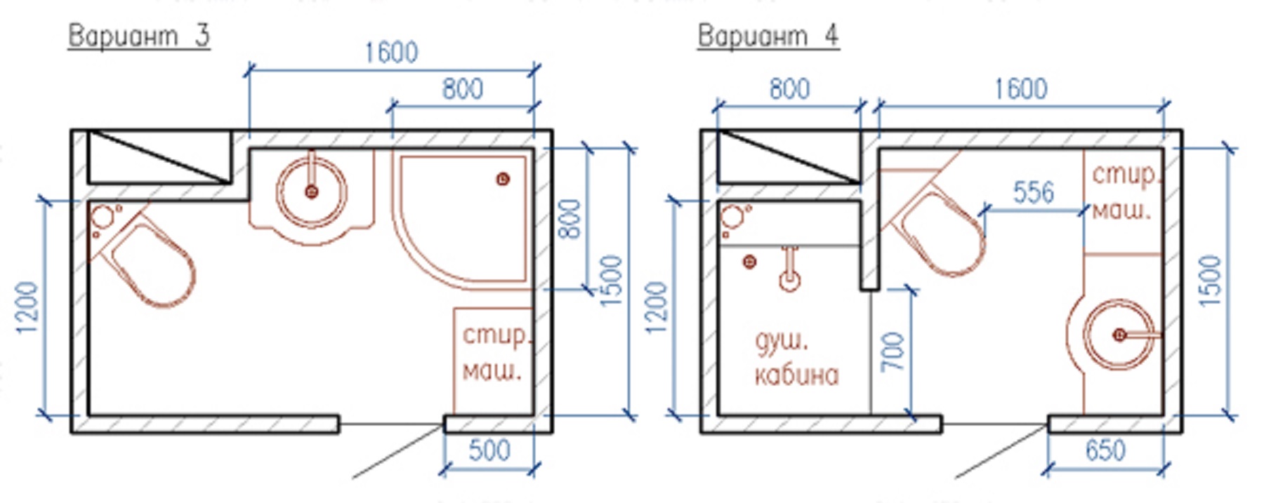

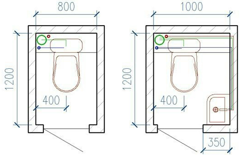

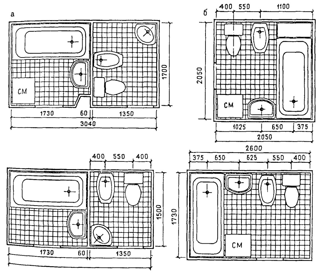

Раздельные

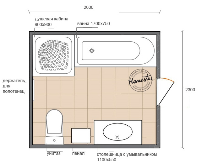

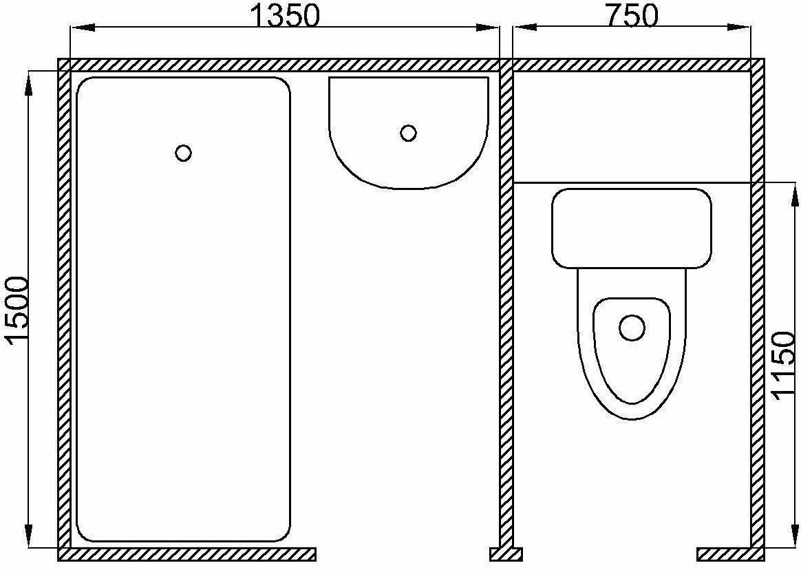

Типовые санузлы могут быть минимальных размеров около 150 х 80 см в домах со старой планировкой и 100 х 150 см в панельных домах с улучшенной планировкой. Размер же отдельной ванной комнаты должен иметь размер от 165 х 120 см.
Совмещенные
Санузлы, в которых имеются и ванна, и унитаз, также имеют определенный минимум в размерах. Размер такого типа уборной должен составлять 200 х 170 см. При такой площади не получится разместить какую-то габаритную ванну, однако, в этом случае оптимальна будет установка душевой кабины.
В основном такой минимальный размер предоставлен в «хрущевках», в домах же новой планировки, этому помещению выделяется уже от 5 кв. м. Оптимальным по эргономике и удобству вариантом будет совмещенный санузел размером 8 кв. м и больше. При таких условиях появляется полная свобода в размещении и планировке.

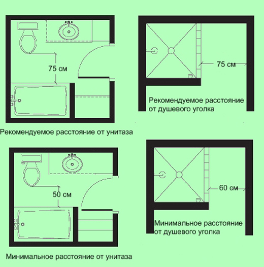

Расстояние между сантехникой
Также существуют и определенные нормы размещения в уборной сантехники, должны соблюдаться все необходимые расстояния.
СНиП предусматривает такие нормативы к расположению:
  • Перед каждой раковиной необходимо минимальное расстояние до других сантехнических приборов не меньше 70 см.
  • Перед каждым унитазом свободное пространство – от 60 см.
  • С обеих сторон от унитаза – от 25 см.
  • Перед душевой кабинкой или ванной должно быть пустое пространство не менее 70 см.
  • Биде следует располагать, как минимум в 25 см от унитаза.

Если возникает необходимость в использовании гостевого санузла, тогда учитывается частота, количество посетителей и возможность использования уборной инвалидами.
Еще необходимо учитывать все особенности оптимальных габаритов санузлов для людей с ограниченными возможностями. Размеры учитываются исходя из габаритов инвалидной коляски. Минимальный размер ванной должен быть не меньше 230 кв. см, туалета около 150 кв. см. Таким образом, ширина уборной должна быть 1,65 кв. м, длина – 1,8 кв. м.

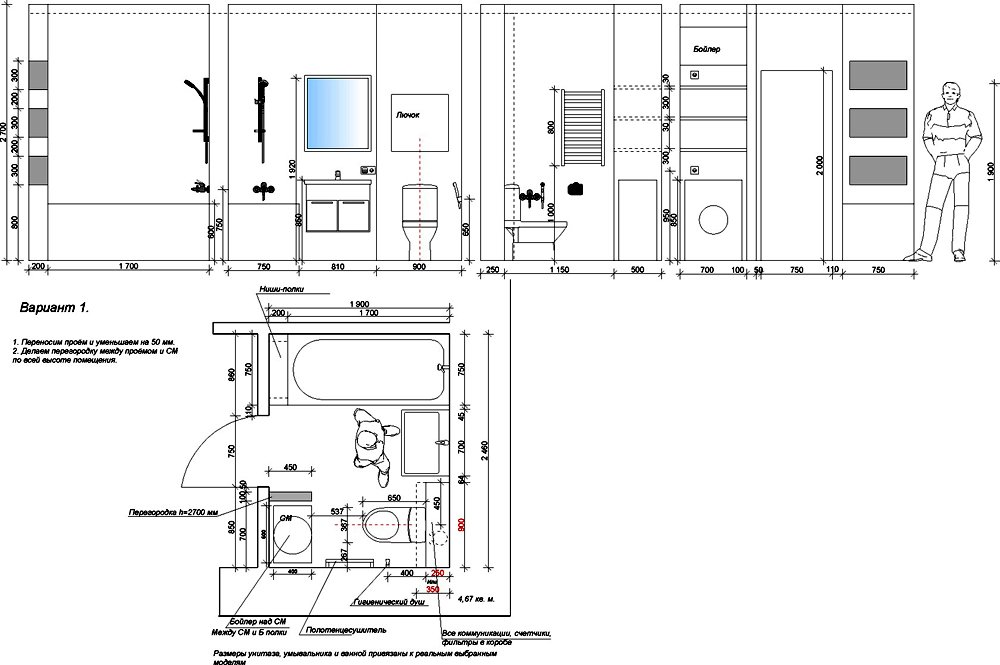

Примеры и варианты: рекомендации
Планировка собственного санузла очень важное занятие, ведь необходимо подстроить все под собственные удобства. Заниматься перепланировкой следует только при помощи специалистов, в противном случае изменение планировки собственными руками грозит нарушению структуры дома и дальнейшими проблемами со стенами. Не исключен и вариант обвала стены, поэтому такая перепланировка является незаконной и небезопасной.
В начале планирования необходимо учесть все факторы заранее, потому что в дальнейшем может не влезть сантехника и коммуникации. Далее необходимо рассмотреть все варианты отделки и размещения. Затем нужно выбрать подходящий именно для вас вариант из возможных.
Минимальное помещение размером от 2,5 метра
В зависимости от особенности использования помещения необходимо выбрать совмещенное или раздельные помещения вам нужны. При таких размерах санузла лучше использовать совмещенные ванную комнату и туалет, так как перегородочная стена занимает место, которого, итак, мало.Здесь надо использовать компактную сантехнику, угловую ванну или душевую кабинку, частично встроенный в стену унитаз.
Стиральную машину нужно расположить около входа или под раковиной. Санузел не стоит загромождать лишними приспособлениями. В таком помещении лучше располагать зеркала средних размеров, чтобы помещение казалось больше.
