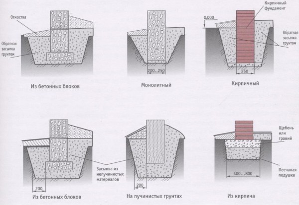

Для подвижных и поглощающих воду грунтов возможно несколько решений:
-Укладка мало заглубленного монолитного основания.
-Столбчатый базис.
-Ленточный фундамент, выстроенный на пучинном грунте.
-Свайные основания.
При особо глубоком промерзании почвы требуется первый вариант, в целом в частном строительстве оптимальными являются второй и третий. Исключение составляет фундамент на склоне, в этой ситуации выбирается ступенчатый или свайный тип. Ленточное основание на подвижном грунте разрешается лишь при условии идеальной гидроизоляции (поверхность бетонной заливки должна быть гладкой и обработанной битумными мастиками). Обязательным является армирование, каркас собирается исключительно методом сварки.

Мелко заглубленные столбчатые фундаменты на пучинных грунтах допускаются лишь для легких построек: хозяйственных, деревянных или щитовых, бань. Также этот тип подходит при возведении домов из брусьев на крупнообломочных почвах. В данном случае желательно подобрать оптимальную высоту опор: низкая приводит к промоканию постройки, высокая — к смещению до 10–15 см. Для предотвращения подобных явлений засыпается песчаная подушка, цокольные помещения берегут от промерзания, организовывается отвод вод. Но для сильно пучинных почв лучше выбрать другой вариант основания.
Этот тип отличается от не заглубленных устойчивостью к деформациям (в 2–3 раза меньше). Он подходит для слабо пучинных почв, преимуществом считается быстрота закладки (от 7 дней, причем — к цокольным работам разрешается приступать через 2 недели после бетонирования). Обязательными условиями технологии являются: укладка песчаной подушки, надежная гидроизоляция, бетонирование раствором значительной прочности и армирование.
Нельзя забывать про правильный подбор высоты ленты: на пучинных грунтах превышение оптимальной величины приводит не только к росту затрат на армирование, но и к излишней жесткости конструкции. В данном случае ситуация обратная, в сравнении со столбчатым типом основания, воздействие оказывается сразу на весь каркас, при отсутствии гибкости он просто треснет.
Глубина закладки такого фундамента редко превышает 50 см (плюс 15–20 на песчаную подушку). Важным условием является засыпка отводящих воду материалов (частичная замена грунта) вокруг ленточного монолита. Этот этап проводится после бетонирования и обмазывания стен фундамента битумными мастиками, засыпать траншею выкопанной землей не рекомендуется. Если есть возможность, то вдоль ленты укладываются дренажные трубы и производится утепление цоколя и отмостки.
