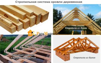

1. Стропильная система (фото 1). Для выполнения этого элемента скатных крыш понадобятся брусья или доски из дерева.

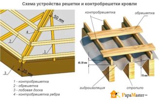

2. Обрешетка (фото 2) — конструкция, уложенная на стропилах и принимающая основную нагрузку кровли. Для ее сооружения используются бруски, доски из дерева желательно хвойных пород, ОСП, влагостойкая фанера.

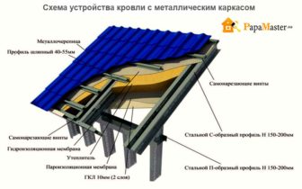

3. Контробрешетка (фото 2), обустраиваемая для образования вентиляционного зазора. Выполняется из дерева. Циркуляция воздуха осуществляется способом простой тяги или с применением специальных клапанов. В строительстве иногда вместо деревянного бруса под стропила, решетку, обрешетку и контробрешетку используется металлический профиль (фото 3).

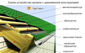

6. Гидроизоляция (фото 4), препятствующая попаданию влаги на утеплитель извне. Гидроизоляции для перекрытия достаточно много: пленки, обмазочные, напыляемые и другие типы. Выбор нужного зависит от вида и формы крыши, утеплителя, особенностей материалов.

Представляет собой тонкие листы из оцинкованной стали, благодаря профилированию стилизованные под классическую черепицу (фото 3, 4). Обладает привлекательными эстетическими свойствами, полученными в результате покрытия листов декоративно-защитным слоем из полимеров. Отличается особой легкостью. Свойства зависят от характеристик стали, типа и класса покрытий.

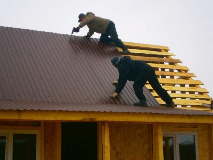

Стальные профилированные листы имеют гребни разной высоты и ширины волнообразной, трапециевидной, других форм. Обладают защитным покрытием в виде слоев из цинка и цветных полимеров. Отличаются простым монтажом (фото 6), стойкостью к коррозии при неповрежденном защитном покрытии, малым весом. Недостатком считается усиление звука при дожде. Сооружение кровельного «пирога» помогает решить эту проблему.
