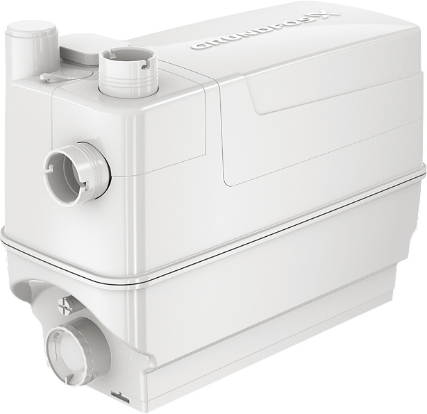

ПРИМЕР РАЗМЕЩЕНИЯ КАНАЛИЗАЦИОННОЙ УСТАНОВКИ SOLOLIFT2 C-3
Компактные размеры, обратный клапан в напорном патрубке, вентиляционный клапан с угольным фильтром (не требуются дополнительные фильтры) — всё это значительно упрощает монтажные и сервисные работы
