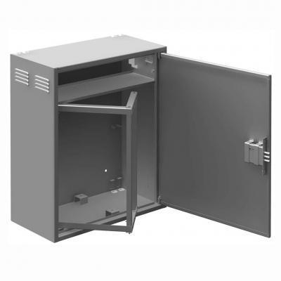

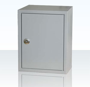

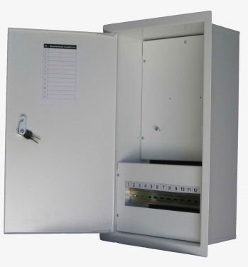

Корпус
По положению на стене электрощит может быть двух видов:

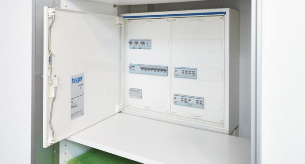

-внутренний — утоплен в стену, слегка выступая;
-наружный — корпус не утоплен, а просто закреплён на стене.
Если проводка в доме скрыта внутри стен, то больше подойдёт внутренний щит. Он меньше места занимает, и не особо бросается в глаза, так как выступает из стены минимально.Для установки такого щита нужно предварительно подготовить под него нишу в стене. Толщина стены должна быть подходящей.

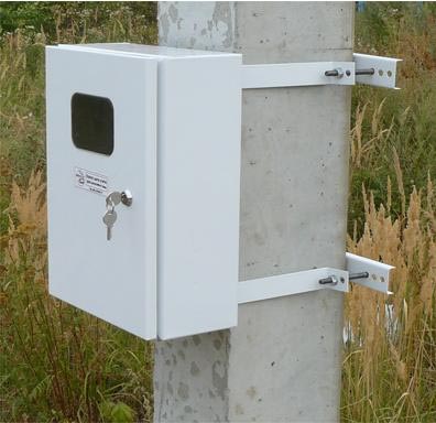

Если проводка идёт поверх стен, то подойдёт наружный щит, не требующий предварительной подготовки места. Достаточно прикрепить корпус к стене саморезами или дюбель-гвоздями.

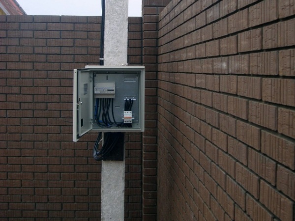

Наружный электрощиток может устанавливаться как внутри дома, так и во дворе на столбе.
Лучше выбирать корпус проверенных европейских фирм со съёмными стенками. Желательно, чтобы DIN-рейки тоже легко снимались или отодвигались. Не стоит брать откровенно дешёвые корпуса: они выполнены из некачественного пластика, который быстро сохнет и становится хрупким, не является само затухающим и сильно дымит при воспламенении. Хорошие корпуса уже готовы к разводке проводов внутри, дешёвые же придётся до укомплектовывать.
Важно! Лучше, если в щитке останутся свободные места, чем их не хватит, поэтому стоит покупать корпус с неким запасом установочных мест.

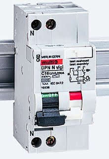

После установки корпуса нужно подобрать автоматы, УЗО, дифавтоматы (автомат и УЗО в одном), счётчик, контакторы и прочие устройства. На DIN-рейки можно установить и дополнительные модульные розетки, шины, блоки питания, устройства управления.

Подходящее УЗО — то, номинальный ток которого выше суммарного тока подчинённых ему автоматов. Так, при скачке первыми отключатся автоматы, предотвратив повреждение УЗО. Для автомата на 16 А ставится УЗО на 20-25 А, автомат электроплиты на 25 А требует УЗО на 40 А.
