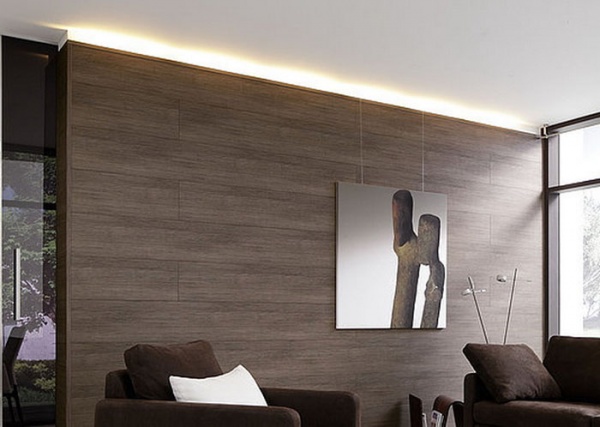

5.Эстетическая привлекательность: для оформления интерьера можно выбрать панели, рисунок декоративной поверхности которых имитирует натуральную древесину (как темных, так и светлых пород), кирпич или природный камень.

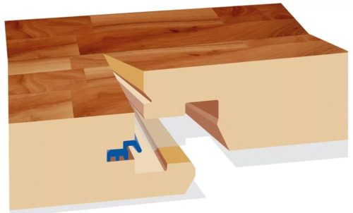

Ламинированные плиты производятся в трех вариантах замкового соединения:
-клеевой (в настоящее время используется редко);
-кликовый;
-шпунтовый.
Подробнее об особенностях каждого вида.
1.Клеевой ламинат: соединяются панели по принципу «шип-паз» (без замков) с помощью специального клея. Для укладки на стену применим только при условии идеально ровного основания – на жидкие гвозди.
2.Кликовый ламинат: панели с более сложным механизмом соединения и входят в зацепление друг с другом. Может быть уложен на стену после монтажа деревянной обрешетки. Для надежности применяют небольшие гвозди, которые вбивают в замочные канавки. Места стыковки проклеивать необязательно.
3.Шпунтовые панели: боковые грани оснащены сложной формы замком. При соединении друг с другом панели не проклеивают. Для установки на стены со сплошной обрешеткой на тыльную сторону зигзагообразно наносят клей.

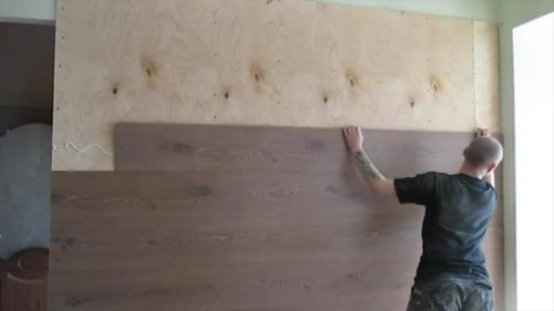

2.Подготовка основания. Рекомендации по укладке ламината предписывают выравнивание стены таким способом, чтобы перепады по уровню составляли не более 2 мм на каждом 1 м². Для монтажа обрешетки используют брусья сечением 50×50 или 40×50 мм, а также листы фанеры толщиной 10-12 мм. Другой вариант подразумевает выравнивание поверхности гипсокартоном после монтажа обрешетки из металлических профилей. Максимально сэкономить пространство можно с помощью нанесения штукатурки по маякам с последующей шлифовкой.

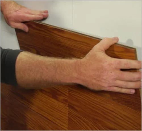

3.Укладка первой панели: при стандартной укладке для начала выбирается верхний левый угол.

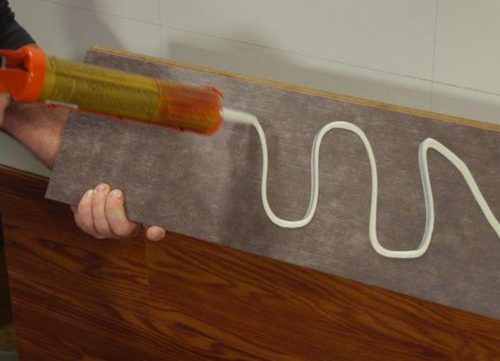

4.Монтаж панелей: с помощью жидких гвоздей, наносимых на тыльную поверхность точками или зигзагообразно, ламинат фиксируется на месте кратковременным прижатием. Клей для укладки ламината наносится на стыки, после чего панели соединяются. Для подгонки используют брусок: его приставляют к стыку и киянкой подбивают так, чтобы панели соединились без зазора. Допускается применение гвоздей и кляммеров: ими крепят панели непосредственно к рейкам.
5.Установка плинтусов. Они закроют зазоры между ламинатом, полом и потолком.
Совет: шпунтовый ламинат можно стыковать без применения бруска и киянки. К ранее уложенной панели новая присоединяется соответствующей гранью под некоторым углом. После того, как элементы замка войдут в зацепление, панель прижимается к основанию стены.
