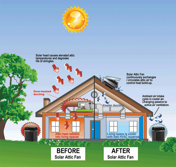

В общем, идея чердачных вентиляторов состоит в том чтобы удалить горячий воздух с чердака и экономить энергию за счет сокращения времени работы кондиционера. Чердачные вентиляторы бывают двух основных разновидностей питание от электричества или солнечной энергии. Основная идея заключается в сохранении энергии, для работы солнечных чердачных вентиляторов не нужно электричество. Третий вариант чердачного вентилятора который управляется при помощи ветра.
Зачем нужен мансардный вентилятор и как выбрать лучший тип вентилятора для вашего дома? Наличие мансардного вентилятора позволяет контролировать температуру чердака и делает чердачную площадь дополнительным приятным пространством. Для домовладельцев, которые хотели бы расширить жизненное пространство своего дома и превратить чердак в жилую зону, контроль температуры имеет важное значение. Кроме того, чердачные вентиляторы способствуют снижению общей температуры в доме, а также снижают уровень влажности. Контроль уровня влажности имеет большое значение, так как влага является основной причиной для размножения и распространения плесени. В связи с тем, что чердачный вентилятор требует первоначальных инвестиций, важно понимать, что их эффективность и производительность сильно зависит от типа вентилятора, а также от некоторых внешних факторов, таких как тип крыши, цвет крыши, изоляция дома, а также типа системы охлаждения. Для установки чердачного вентилятора высокого качества они должны иметь прочную, металлическую конструкцию, термостат, который приводит в действие вентилятор, экран и двигатель. Основным недостатком чердачных вентиляторов является повышенный уровень шума и, несмотря на то, что последние модели, судя по рекламе, работают тихо, если вы чувствительны к шуму, вы должны тщательно рассмотреть тип вентилятора, особенно если они будут размещены в непосредственной близости от спальных комнат. Типы чердачных вентиляторов.

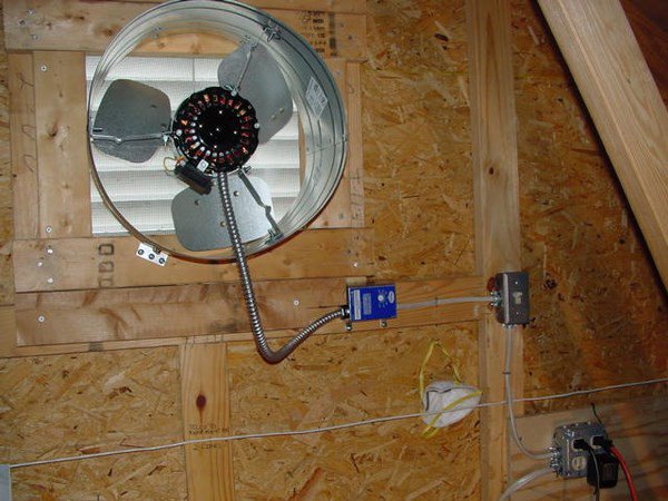

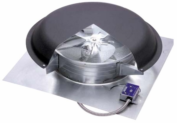

Электрические чердачные вентиляторы требуют постоянного электроснабжения и перемещают много воздуха. Как правило, они оснащены термостатами, которые включаются и выключаются в зависимости от температуры воздуха на чердаке. Тем не менее, электрические чердачные вентиляторы требуют больше энергии для работы по сравнению с другими типами чердачных вентиляторов.Основное преимущество электрических мансардных вентиляторов является то, что они не зависят от солнца и будут работать в пасмурный день без сбоев, и обеспечивать постоянное охлаждение мансарды. С точки зрения экологичности, электрические чердачные вентиляторы не самое лучшее решение, так как энергия в основном генерирует не возобновляемые, загрязняющие окружающую среду источники. В дополнение к этому, установка электрического мансардного вентилятора включает в себя проводку, которая требует профессиональной установки, а это увеличивает стоимость.

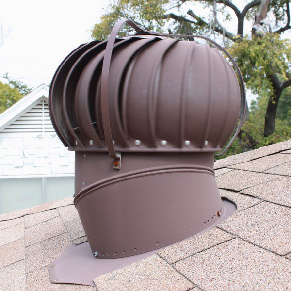

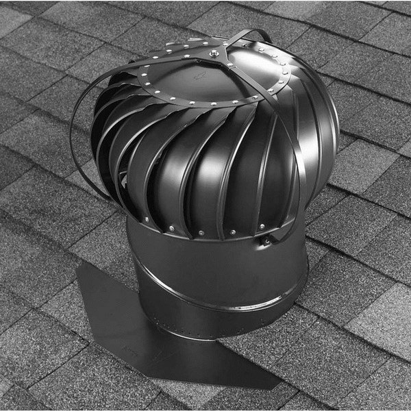

Ветряные чердачные вентиляторы, называемые также вентиляционными турбинами используют природную энергию для своей работы и являются хорошим выбором для тех кто, заботятся о потреблении электроэнергии. Ветряные вентиляторы не имеет двигателя, у них есть некоторые движущиеся части вращающиеся лопасти вентилятора которые называются “статическими”. Ветряные чердачные вентиляторы способны переработать много воздуха, но их производительность зависит от скорости ветра, они не являются эффективными в жаркие дни. При высокой скорости ветра эти вентиляторы работают превосходно, но низкая скорость ветра снижает их эффективность. Основным преимуществом ветряных чердачных вентиляторов является то, что они используют свободные и возобновляемые ресурсы в качестве источника питания. Прежде чем инвестировать в ветряные мансардные вентиляторы, необходимо рассмотреть, находится ли ваш дом в защищенном месте или подвергается воздействию ветра. Выбирая ветряной вентилятор необходимо уделять должное внимание его качеству, тогда он будет работать многие годы. Главным недостатком мансардных вентиляторов является то, что они шумные. Специалисты советуют, выбирать алюминиевые турбины, поскольку они не подвержены коррозии. Когда шариковые подшипники смазаны и запечатаны это вероятность того, что ваш вентилятор будет меньше подвергаться ржавлению. Кроме того, они подходят не для всех типов крыши, и вы должны быть уверены в том, что вентилятор будет работать с вашей конструкцией крыши.Солнечные чердачные вентиляторы рассматриваются в качестве примера простого и энергоэффективного способа охлаждения вашего дома. Солнечная энергия является возобновляемым ресурсом, который не будет стоить вам ни копейки и объединение панелей солнечных батарей с вентилятором крыши блестящая идея и экологическое решение вентиляции. Вам не нужно проводов, нет необходимости тратить электричество, солнечные вентиляторы просты в установке и эксплуатации. Тот факт, что вы не подключаете вентилятор к электропитанию снижает потребление энергии. Одним из главных преимуществ солнечных чердачных вентиляторов, помимо экологичности, является то, что они дешевле, чем установка электрических вентиляторов, и вы можете сделать это как DIY проект, если вы чувствуете себя достаточно уверенно. Вам необходимо установить блок вентилятора в отверстие на крыше, и он готов к работе. Это делает солнечные вентиляторы особенно полезными в тех местах, к которым трудно получить доступ. Кроме того, солнечные вентиляторы работают намного тише, чем другие типы чердачных вентиляторов и большинство солнечных панелей поставляются с гарантийным сроком 20 или 25 лет. В связи с тем, что не существует никакой проводки к ним, нет разрушаемых элементов, солнечные вентиляторы считаются не обслуживаемые.

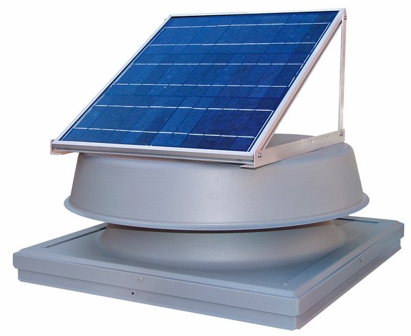

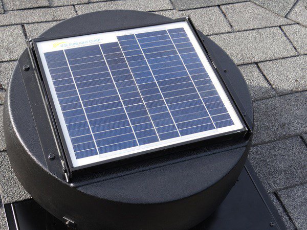

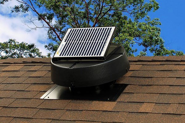

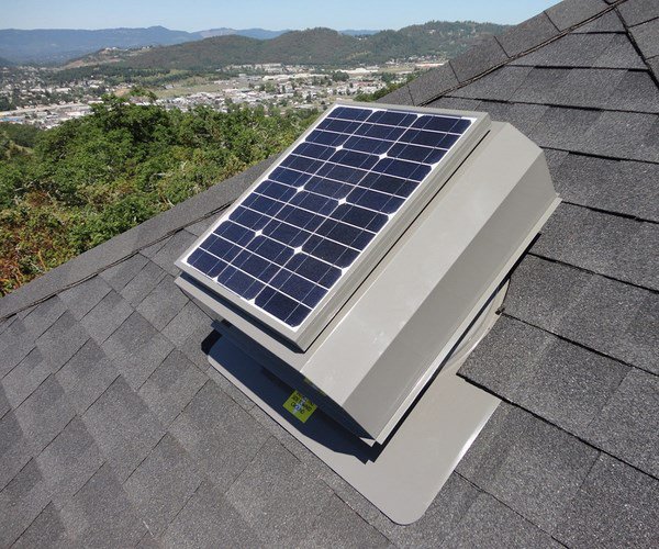

Солнечные вентиляторы бывают разными по своим профилям— большой профиль который подходит для установки в местах с тяжелыми снеговыми нагрузками, низким профилем вентилятора, наклонный профиль который может быть установлен практически на любой тип крыши, который помогает улучшать воздействие солнечного света. Чердачные солнечные вентиляторы не могут работать без солнечного света, и они нуждаются в беспрепятственном солнечном свете. Наклонный профиль и возможность улучшить воздействия солнечного света имеют важное значение, потому что, когда солнца не хватает, вентилятор вращается медленнее, что делает их неэффективными.Солнечные мансардные вентиляторы работают при небольшом объеме воздуха, по сравнению с электрическим вентилятором, но эффективность их работы зависит от солнечного света и может быть ограничена пасмурной погодой или когда они плотно закрыты ветвями деревьев. Очевидно, что в течение ночи, их эффективность значительно ниже. Большинство производителей предлагают дополнение к солнечным вентиляторам, которое позволяет подключать их к электричеству дома, которое означает, что ваш вентилятор будет иметь возможность функционировать в пасмурную погоду.
При выборе солнечного чердачного вентилятора необходимо проверить, имеет ли он регулируемую панель солнечных батарей. Некоторые модели не имеют такой панели, которая может повлиять на производительность вентилятора, особенно если ваша крыша расположена не под углом, чтобы максимизировать воздействия солнечных лучей. Другим важным фактором является размер вашего чердака. Для большого чердачного пространства потребуется более одной единицы. Если вы не уверены, проконсультируйтесь со специалистом, чтобы не тратить лишние деньги.
