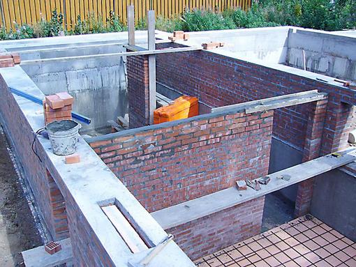

Экскаваторные работы несколько грубоваты, поэтому дно и углы котлована потом необходимо тщательно выровнять. После разметки котлована, в тех местах, где согласно проекту будут проходить несущие стены, выкапываются траншеи глубиной не менее 30 см. Дно траншеи засыпается щебнем (подошва фундамента), сверху укладывается арматура, между траншеями можно уложить армирующую дорожную сетку. Затем вся площадь (подушка) заливается бетонной смесью. До полного высыхания подушки цокольного этажа должно пройти не менее трёх недель.

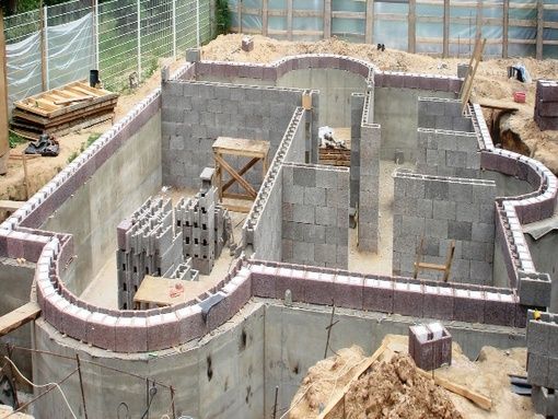

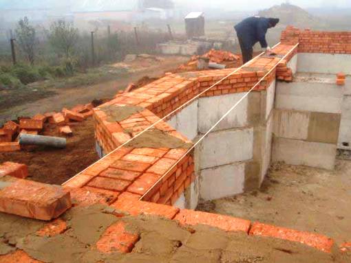

Если строительство цокольного этажа осуществляется из бетонных блоков, то блоки укладываются ровными рядами с помощью специальной техники, и скрепляются между собой цементным раствором. Оставляются отверстия для окон и для инженерных коммуникаций. По верху блоки дополнительно скреплены выравнивающим поясом. Его можно сделать кирпичным, но проще и быстрее – железобетонным.
Монолитный фундамент с цокольным этажом требует создания опалубки, арматурного каркаса, а также желательно, чтобы бетонная смесь была залита полностью за один раз. Такой фундамент получается более ровным и прочным, чем блочный вариант.
