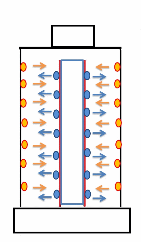

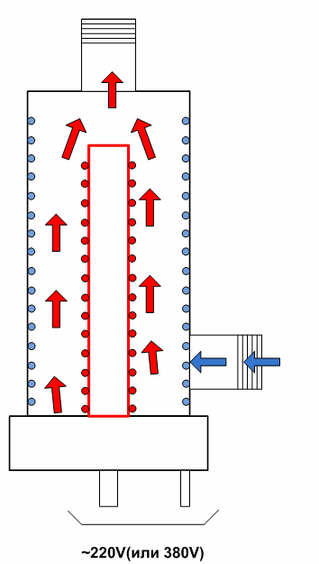

Блок электродов является основным нагревательным элементом. В качестве теплоносителя используется вода, которая  является элементом электрической цепи. К ее качеству предъявляются особые требования (она должна иметь определенную проводимость).
Обратите внимание При прохождении эл. тока через блок электродов происходит расщепление молекул воды, что приводит к нагреву теплоносителя.
Напряжение, которое прилагается к  электродам, позволяет ионизировать воду, но явление электролиза не происходит, т. к. катод и анод меняются местами с частотой электрической сети, при этом  количество тепла, которое выделяется при этом пропорционально силе тока и сопротивлению воды.
Нагретая до определенной температуры вода попадает в систему отопления и таким образом происходит  обогрев помещения.

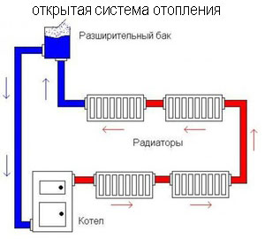

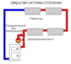

Электродные котлы по принципу распределения теплоносителя делятся на закрытые и открытые. Закрытые системы обязательно снабжаются расширительным баком и циркуляционным насосом для того, чтобы вода постоянно циркулировала по отопительной системе.
В котлах открытой системы этот теплоноситель движется естественно без применения циркуляционного насоса.
