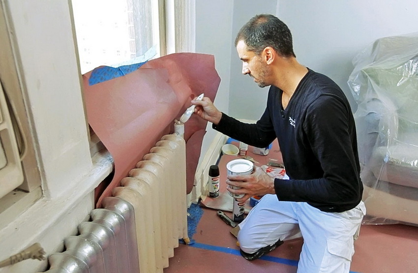

Для окрашивания батарей используется водно-дисперсионная, алкидная или силиконовая краска
Алкидные или акриловые красители – применяются для обработки деталей отопительных систем. Они способны выдерживать температуру до 100°C. Категория включает материалы с цинковыми и цинк-фосфатными соединениями.

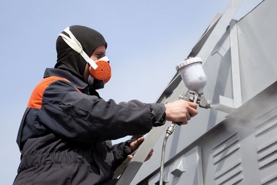

Перед окрашиванием рекомендуется тщательно очистить поверхность металла

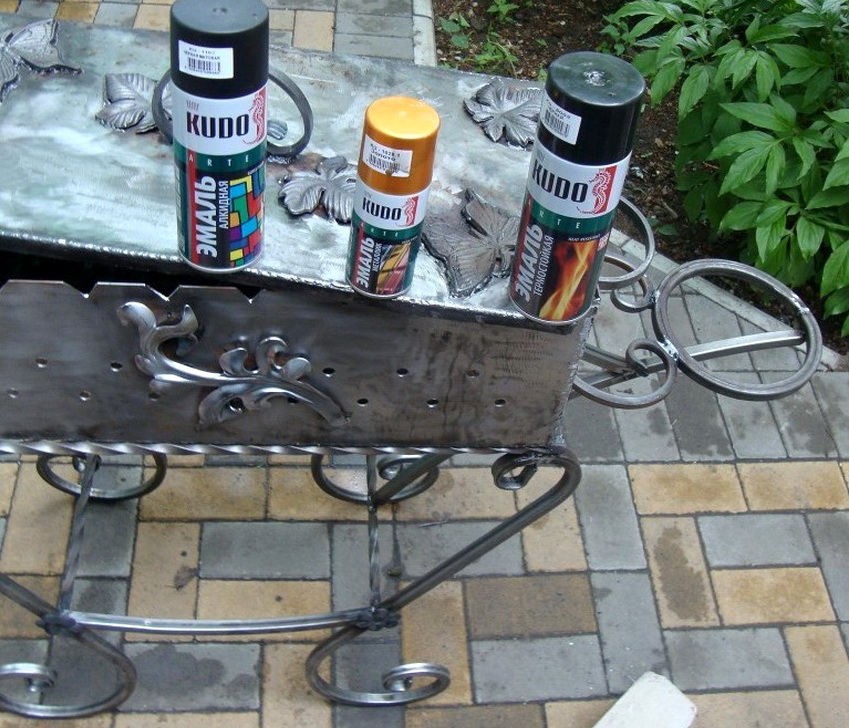

Какой краской покрасить мангал из металла: жаростойкие, термостойкие и огнеупорные составы
Металлические поверхности, которые подвергаются в ходе эксплуатации сильному нагреву, покрываются огнеупорными, термостойкими или жаростойкими красителями. Жаростойкие варианты отделки рекомендуется использовать для покрытия конструкций, температура которых не поднимается выше показателя в 600°C. Металлические поверхности подвергающиеся воздействию высоких температур, необходимо покрывать термостойкими красителями
Допускается использование таких красителей для обработки металлических деталей кирпичной печи или же конструкций, полностью изготовленных из этого материала, в том числе и мангалов. При этом не стоит наносить жаростойкий состав на поверхность оборудования, установленного в бане. Чаще всего такие печи нагреваются до 800°C. Поэтому лучше для этих целей использовать термостойкие красители.
Огнеупорные варианты отделки разработаны для окрашивания изделий, которые находятся в непосредственной близости или контактируют с открытым огнем. Для мангалов и барбекю это оптимальный вариант. Применение подобных красителей для обработки других объектов будет нецелесообразным и повлечет за собой неоправданные затраты.
Для изделий, которые подвергаются нагреву не более 200ºC, лучше всего купить термостойкую краску по металлу в баллончике. Высокотемпературные составы применяются для окрашивания радиаторов и элементов отопительных систем в квартирах и домах, деталей автомобильных двигателей, а также швы и кладку печей, изготовленных из кирпича. Для невысоких температурных режимов также подойдут термостойкие лаки, выдерживающие нагрев 250-300ºC.

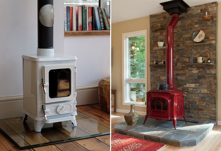

Рекомендации по выбору оптимальной термостойкой краски для печей
Если покрыть металлическую печь обычным красителем, покрытие очень быстро почернеет и станет источником дыма и неприятных запахов. Состав должен соответствовать типу поверхности, на которую он будет наноситься. Сфера применения всегда указывается производителем на упаковке. Если состав предназначен для обработки разных материалов, всю эту информацию более мелким шрифтом можно найти на банке. При отсутствии этих данных, а также названия бренда стоит отказаться от приобретения. Такие сомнительные красители могут быть некачественными и опасными для здоровья.
Значение имеют и декоративные качества. Чаще всего перед покупателем стоит выбор между серой или черной термостойкой краской серебрянкой по металлу. В продаже встречаются и другие оттенки, хотя их найти сложнее, например, красный, синий, белый, зеленый. Производители предлагают красители, с помощью которых можно создать матовое или глянцевое покрытие. При этом глянец может обладать разной степенью блеска.
Производители термостойких красок предлагают широкий выбор цветовых вариантов матовых и глянцевых оттенков

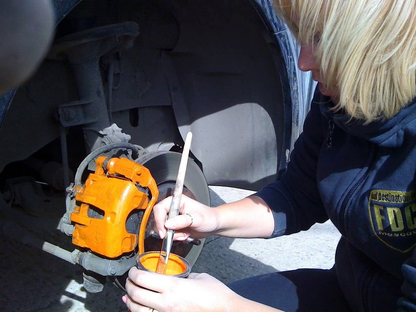

Выбор краски для суппортов и технология нанесения
Несмотря на популярность термостойкой краски по металлу в баллончиках за счет невысокой стоимости, нельзя назвать этот вариант отделки лучшим. Чаще всего 1 баллончик едва покрывает поверхность 2-х барабанов. К тому же технология требует тщательно закрывать другие части авто, чтобы во время распыления их не испачкать.
Краситель в банке стоит немного дороже аэрозольного баллончика. Такая смесь позволяет получить чистое и качественное покрытие с помощью кисти. При этом не требуется снятие тормозной системы с дисков. К недостаткам составов в банке можно отнести длительное время, затрачиваемое на окрашивание.
Нанесение краски с помощью аэрозольного баллончика позволяет равномерно и экономно использовать материал
Комплекты термостойких красителей содержат полный набор средств, предназначенных для полноценного окрашивания металлических деталей автомобиля.
Как правило, набор включает следующие компоненты:
  • баллон с жидкостью для очищения поверхности;
  • термостойкий краситель;
  • грунтующий состав;
  • вспомогательные приспособления (кисть с жесткой щетиной, защитные перчатки).
В среднем процесс окрашивания, вместе с ожиданием, пока краска высохнет, длится около 2 ч.
Нанесение красителя осуществляется в следующем порядке:
  1. Снимаются колеса автомобиля.
  2. Суппорты очищаются от ржавчины и грязи.
  3. Краситель наносится на суппорты в два слоя.
Предварительно суппорты тщательно очищаются, после чего наносится краска
Перед тем как наносить второй слой материала, нужно подождать не менее 35 мин. Самые популярные и востребованные красители в этом сегменте: OMP, Kerry, Motip, Foliatec и Kudo.
