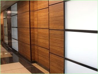

Современный интерьер предлагает красивую и оригинальную отделку, что особенно подчеркивается стилем жилья. Поэтому в последнее время дизайнеры используют стеновые панели МДФ. В отличие от деревянных досок они дешевы, выпускаются разных цветов и легко монтируются, придавая помещению изысканный вид.

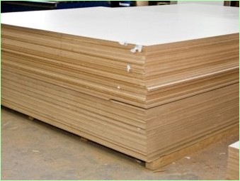

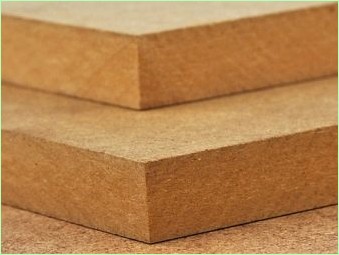

МДФ – уникальный строительный материал, выпускаемый в виде панелей из волокнистого сырья средней плотности. Поскольку плиты изготавливаются путем сушки древесной стружки при высокой температуре и давлении с добавлением карбамидной смолы, они получаются со сверхпрочными и долговечными характеристиками.

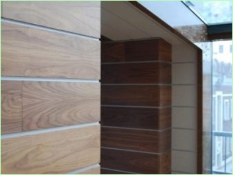

  • Эстетические виды. Большое количество цветовых палитр и фактур позволяют использовать МДФ для любого стиля дизайна. Кроме того, при монтаже плитки и фундаментных стен остается небольшое пространство, которое можно использовать для скрытия изоляции и проводки.

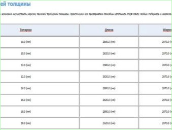

Перед покупкой торговых тарелок важно учитывать, что они выпускаются разных размеров в зависимости от модельного ряда каждого бренда.
Как правило, в нем чаще всего встречаются изделия толщиной от 7 мм до 14 мм и размерами 2600×200 мм, 2600×153 мм, 2600×325 мм. Стеновые блоки крепятся к деревянным брускам и металлическим профилям с помощью клея или короба. При этом монтаж плитки на деревянный каркас производится намного проще, но перед монтажом древесину необходимо покрыть антисептическими растворами, предохраняющими ее от образования плесени и грибков.

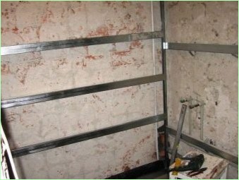

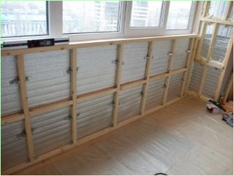

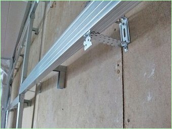

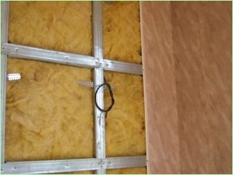

Монтаж стеновых блоков на каркас осуществляется следующим образом: к поверхности, являющейся основанием для монтажа, крепятся направляющие, затем к металлическому профилю или бруску крепится МДФ.
Эта техника характеризуется увеличением веса.
  • Светильник скрывает дефекты основания, поэтому стены не нужно выравнивать и выравнивать. Это, в свою очередь, экономит время и деньги.
  • Окультуренная «пустота» между обшивкой – идеальное место для прокладки важных коммуникационных систем и устройства теплонесущего слоя. Кроме того, создана дополнительная звукоизоляция, что особенно важно для квартир, где перегородки плохо поглощают шум.
  • Мы можем быстро восстановить отделку, если отдельные панели повреждены.
Что касается недостатков такой обшивки, то она значительно уменьшает площадь помещения, а при необходимости вешать на стены мебельные предметы или элементы декора стоит учитывать, что такие нагрузки конструкция не выдержит.

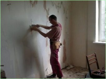

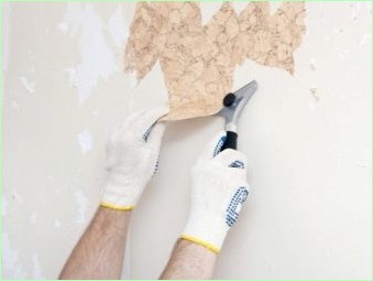

Панели МДФ широко используются в отделочных работах благодаря своим эксплуатационным свойствам и эстетическим видам. Стеновыми панелями можно не только отделить потолки коридора, прохода, но и потолок оригинального дверного или оконного проема. Материал также легко реализуется в домашних условиях для изготовления мебели и угловых аксессуаров. Так как изделие легко монтируется, то вся работа своими руками вполне реальна. Перед применением монтажа МДФ следует подготовить поверхность к финишной отделке, очистив ее от старых покрытий и устранив все дефекты.
В случае самостоятельности планируется покрытие бетоном, деревом или кирпичом, причину нужно предугадать, это защитит отделку от появления плесени и грибков в будущем.
Дополнительную теплоизоляцию откосов, стен, теплоизоляцию стен и дверных проемов рекомендуется устанавливать утепляющим материалом, он не только хорошо утепляет, но и справляется с паро- и водостойкостью.
Для установки панелей на откосы их можно крепить вдоль или поверх, все зависит от размера откоса. Оригинально смотрится, выполненный из комбинации светлых и темных досок. Монтаж панелей на стены и потолок осуществляется как на клей, так и на заранее собранный каркас. Для этого сначала закрепляется стартовый профиль, а затем направляющие, по длине которых нужно правильно зафиксировать декоративные детали. Перед установкой отделочного материала сделайте хороший угол.
