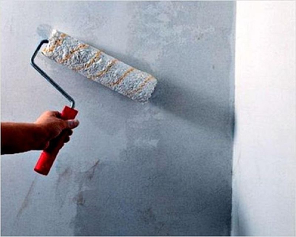

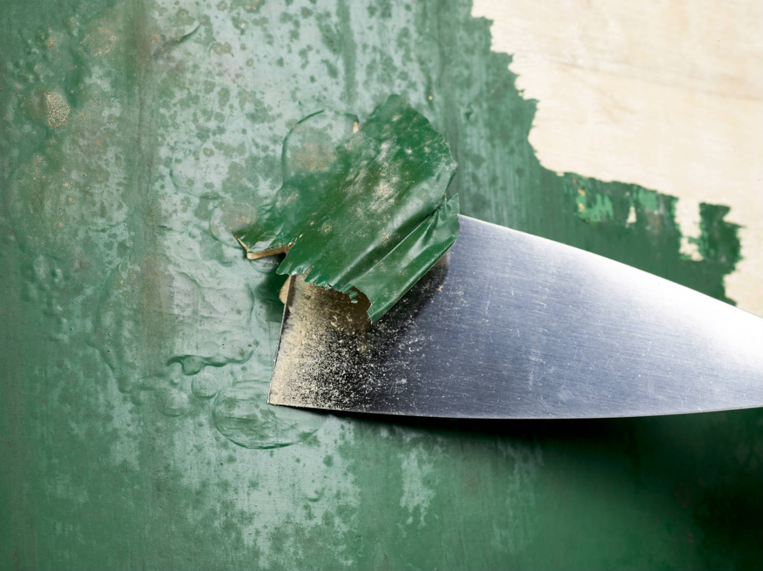

  • Неправильная подготовка основания. Сегодня многие наносят обои на стены только с помощью клея. Но эти поверхности не всегда идеально гладкие, что влияет на качество нанесения. Чтобы свести к минимуму риск набухания, полотна должны равномерно и плотно прилегать к основанию. Поэтому желательно выровнять стены шпаклевкой или удалить старый слой краски перед установкой. Если поверхность нормальная, ее следует загрунтовать перед нанесением клея. Такие процессы значительно улучшают адгезию изделий.

  • Готовим стены. Прежде чем начать клеить, необходимо удалить старое покрытие с поверхности стен. Если штукатурка не держится или стена неровная, вам необходимо дополнительно ее укрепить и выровнять. Для этой цели используются специальные штукатурки и цементные растворы.

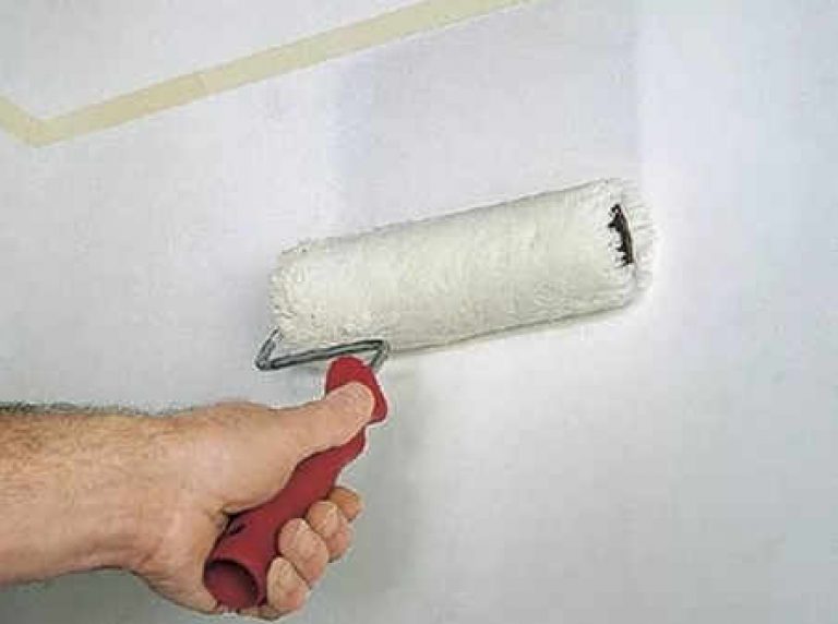

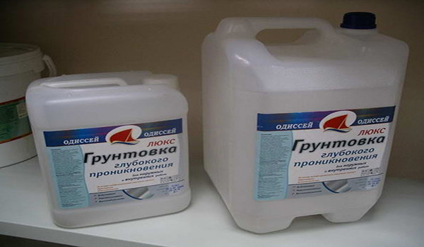

  •  Перед нанесением клея стены следует загрунтовать. Это не только увеличивает адгезию, но и предотвращает появление грибков и других подобных явлений.

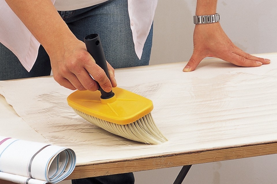

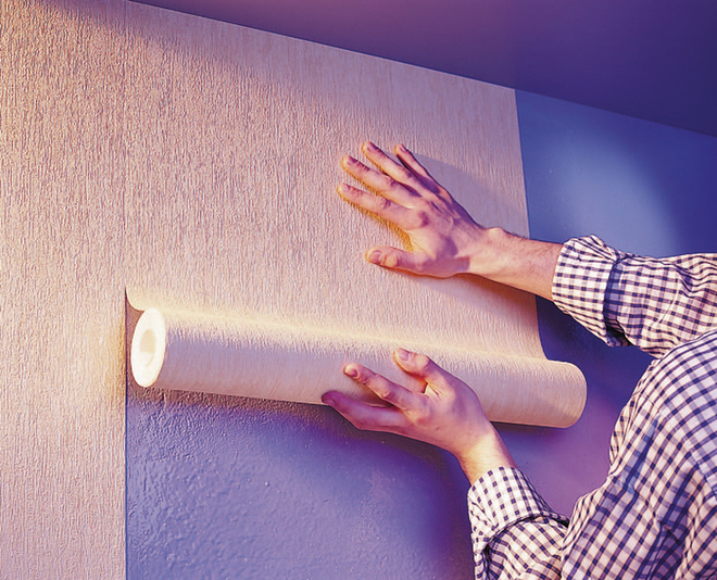

Изначально клей наносится на поверхность стены или на внутреннюю часть обоев. Обратите внимание, что только производитель указывает, где и сколько продуктов следует использовать. Важно равномерно распределить смесь, которая не должна содержать комков. Когда клей был нанесен, вы можете начать закреплять холст. Кусок наносится строго вертикально относительно плоскости.
  • Постарайтесь как можно быстрее разместить его в нужном месте. Бумажные обои оттаивают быстро, что не всегда позволяет им выравниваться. Тем не менее, лучшие материалы идеально исправимы, что значительно облегчает работу с ними.

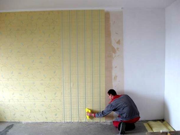

  • Выравнивание Чтобы получить гладкую поверхность без пузырьков, гладко сгладьте обои. Если лист выровнен, вы можете продолжать удалять клей и воздух. Начните с верхней части экрана и двигайтесь вниз, сглаживая поверхность шпателем. Обратите внимание, что желательно начинать с центра и перемещать инструмент в сторону. Так что обои не только выровнены, но и дополнительный клей «гонится». При необходимости удалите излишки раствора и выровняйте ткань вдоль конца полотна.
Все остальные полосы наклеиваются одинаково. Важно не фиксировать концы лезвия, а затем двигаться к центру. Они должны делать все наоборот, что предотвращает появление подушек безопасности или пузырей. Если пузырьки появятся, вам нужно будет немного отогнуть бумагу и удалить воздух, а затем плотно приклеить материал к стене. Если полотно не подходит ровно к другим поверхностям, лучше его порезать острым ножом. Лучше всего это делать, когда материал полностью высохнет или сразу после склеивания, прежде чем бумага станет слишком мягкой.
