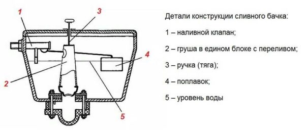

Основными узлами системы сброса воды из бачка являются сливной сифон и рычаг спуска. Сифон герметично соединяется с нижним отверстием бачка. Регулировка уровня набора воды осуществляется поплавковым механизмом типа «груша». Слив воды обеспечивается нажатием кнопки, установленной в крышке бачка или рычагом.
Конструкция снабжена системой перелива: лишняя вода уходит в унитаз.
Арматура в сливном бачке унитаза бывает клапанного или рычажного типа. Основные детали последнего:
-спусковой рычаг слива;
-рычаг спускного клапана с цепочкой;
-спускной клапан;
-клапан перекрытия подачи воды;
-регулировочный винт;
-шланг заполнения;
-рычаг поплавка;
-поплавок;
-перелив.
Кнопочный сливной механизм для унитаза устроен иначе: при нажатии кнопки шток поднимает грушу, перекрывающую сливное отверстие и вода поступает в унитаз. Механизм заполнения бачка аналогичен вышеописанному.

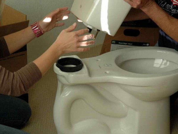

Как установить сливной бачок
Установка сливного бачка унитаза своими руками осуществляется после того, как унитаз займет свое место. Работа выполняется поэтапно.

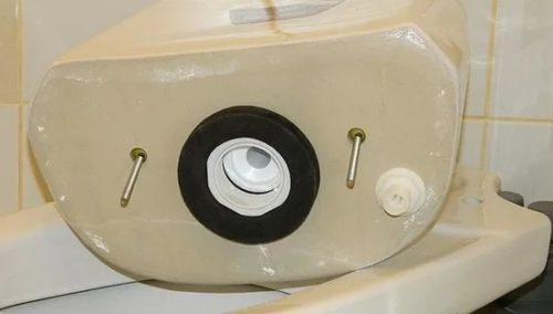

Собирается бачок. Сливной механизм устанавливается на нижнее отверстие и фиксируется гайкой с внешней стороны. Герметичность обеспечивается резиновой прокладкой.
1.Бачок крепится к унитазу. При этом между ними устанавливаются резиновые прокладки. Для того чтобы винты надежно удерживали керамику, на них одевают шайбы из мягкой пластмассы. Гайкой прижимают уплотнительные кольца. Винты следует затягивать с умеренным усилием, чтобы не допустить разрушения стенки.

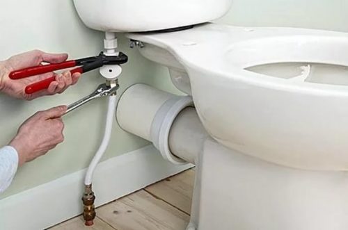

2.К бачку присоединяется шланг подачи воды. Герметичность обеспечивается резиновыми прокладками, которые должны быть с двух сторон стенки бачка.
3.Устанавливается крышка и вкручивается кнопка сброса воды.

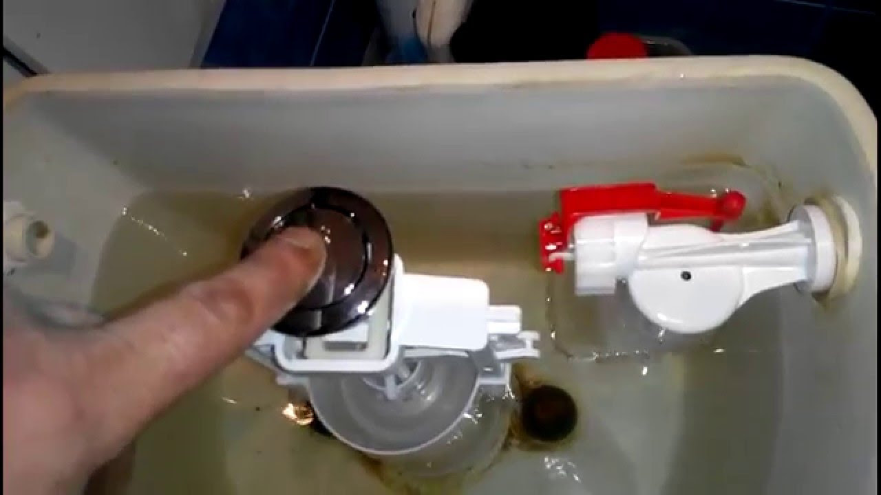

Устанавливаем необходимый уровень наполнения бачка водой. Для этого поплавок перемещаем в ту или иную сторону или меняем высоту положения стакана, при котором будет прекращаться поступление воды.
Установка нового или замена сливного бачка унитаза своими руками завершается проверкой работы всех узлов системы. Важно, чтобы подвижные части (рычаги и поплавки) не касались и не мешали работе друг друга.

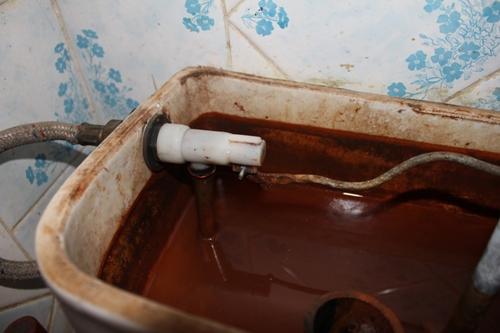

Как отремонтировать сливной бачок
Сливной бачок унитаза руками может быть отремонтирован без привлечения специалиста-сантехника. В случае нарушения нормальной работы системы необходимо снять крышку и установить неисправность.
Существует несколько основных причин выхода из строя сантехники.
1.Непрекращающееся наполнение бачка, сопровождающееся постоянным сбросом лишней воды через перелив. Причиной может быть перекос или заедание поплавка, а также износ или загрязнение уплотнительных прокладок. Устраняется неисправность протиранием прокладок и регулировкой поплавка (возможно, его перемещению мешают другие детали системы).
2.Вода переполняет бачок, но при этом входной клапан не срабатывает. В этом случае требуется проверить исправность входного клапана. Если при подъеме вверх поплавка до упора, вода перестает течь, значит клапан подлежит замене.
3.Вода постоянно поступает в унитаз при полном бачке. Нужно проверить исправность резиновых прокладок. Если их чистка не дает результата – прокладки нужно заменить.
4.Поплавок тонет, и вода не прекращает набираться. Нужно осмотреть поплавок: возможно, он потерял герметичность и наполнился водой. Такой поплавок нужно заменить.
5.Набор воды сопровождается сильным шумом. Нужно снять крышку бачка и поправить (либо заменить в случае износа) гибкую трубку, по которой вода стекает на дно бачка.
Важно: перед тем, как приступить к ремонту арматуры бачка, нужно перекрыть вентиль подачи воды.

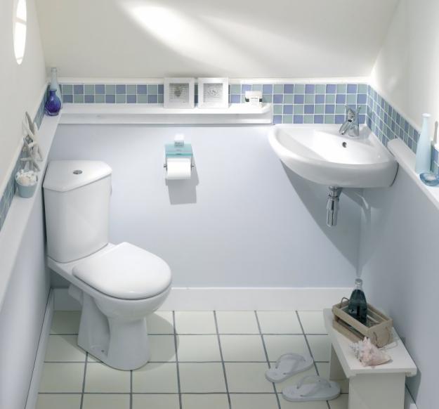

В том случае, если предстоит замена унитаза, необходимо выбрать оптимальную модель. Альтернативой традиционному компактному сантехническому прибору может быть угловой унитаз с бачком.
Он займет оптимальное положение в небольшом помещении. Преимущества такой конструкции:
-формирует оригинальный дизайн интерьера;
-освобождается центр туалета, помещение становится свободнее;
-механизмы бачка располагаются удобнее, что важно для ремонта.
