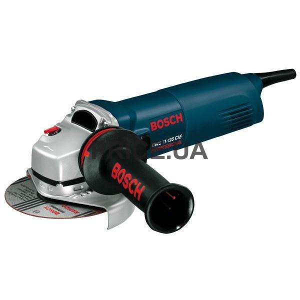

Закончив все работы по подготовке, запаситесь необходимыми инструментами и материалами. К этим инструментам и материалам относятся:
-отделочный материал для внутреннего пространства шкафа;
-дрель;
-рулетка;
электрическая болгарка или лобзик;
-брусья 5*5 см;
-материал для изготовления фасадов.
