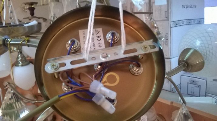

Есть два способа монтажа люстры, не смотря на ее вес, которые надежно будут ее держать:
  • Установка люстры на крюк;
  • Крепление при помощи монтажной планки.
Последний вариант наиболее надежный, но требует проведения многих операций, к тому же если люстру устанавливать на потолке из пустотелых железобетонных плит, то лучше использовать крюк.

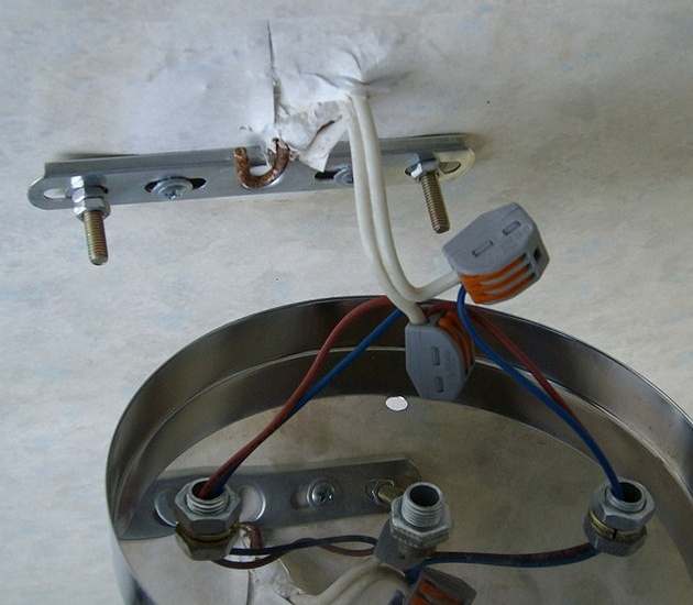

Если у вас на потолке монолитная железобетонная плита, то для установки массивной люстры нужно использовать анкерный крепеж. В этом случае можно применить и монтажную планку, лучше всего подойдет крестовидная или прямоугольная.
