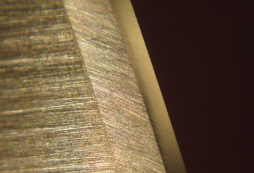

1.Затачиваемый инструмент подводится к плоскости абразивного круга под углом, увеличенным на 4-5° от предыдущего положения. Край лезвия необходимо обработать так, чтобы получить узкую микрофаску.
2.Для заточки используется наждачная бумага 600-8000 ед. зернистости. Важно вовремя остановить процесс, чтобы не допустить ухудшения характеристик режущего инструмента.
3.Эффективная шлифовка кромки выполняется в два этапа: вначале абразивом зернистостью 1000-4000 ед, а затем – 5000-8000 ед.

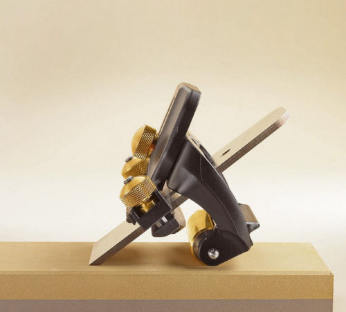

4.Делаем правильную форму режущей кромки с помощью «тележки» — заточного приспособления, в котором инструмент устанавливается и фиксируется под необходимым углом. Этот метод заточки пригоден для узких (минимум 6 мм) и широких (до 73 мм) лезвий, таких какие используются в рубанках. Ролик позволяет свободно перемещать лезвие, установленное под выбранным углом, вдоль поверхности абразива. В процессе работы следят за положением ролика: он не должен отрываться от опорной поверхности.
Важно: ширина микрофаски не должна превышать 1 мм. В процессе доводки следует регулярно проверять, на какой стадии находится затачиваемый инструмент. В противном случае необходимо будет заново формировать фаску.

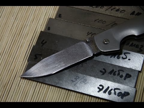

Алмазные пластины предназначены для заточки режущих кромок инструментов, изготовленных из твердых марки сталей. В практическом применении удобны пластины двусторонние, длиной 190-200 мм зернистостью 600/1200 грит. Работают с ними по определенным правилам.
1.Плоскую фаску формируют с помощью пластины зернистостью 600 грит, доводку выполняют абразивом 1200 грит.
2.Пластина смачивается водой.
3.Лезвие затачиваемого инструмента располагается по отношению к абразиву под углом и перемещается вдоль его плоскости. Сточенные частички металла скапливаются в специальных отверстиях стальной подложки.
Совет: специальное масло хорошо зарекомендовало себя в качестве антикоррозионного средства, но для смазки оно не эффективно. Рекомендуется заменить масло водой (поверхность абразива будет не так быстро загрязняться). После использования алмазные пластины необходимо просушить.

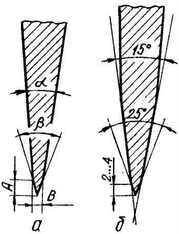

Технология заточки топора, использующегося в быту, предусматривает обработку лезвия в два этапа.
1.Первичная заточка: формируется фаска с углом 15°.
2.Доводка: формируется режущая кромка с углом 25° (для бытовых инструментов).

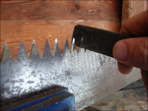

Нюансы заточки пилы
Прежде чем затачивать пилу, необходимо проверить разводку зубьев. Если необходимо – развести их так, чтобы через один зуб наклон их был в разные стороны. После этого зубья затачиваются с одно стороны. Режущая кромка должна быть направлена в сторону рукоятки.

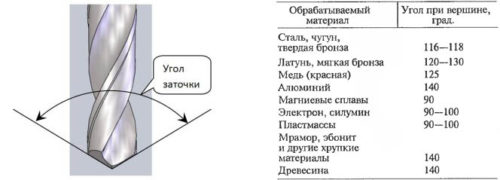

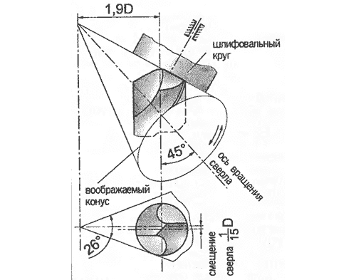

Затачиваем сверла своими руками
Быстрее тупятся сверла, которые используются для обработки металла. Режущую кромку такого сверла можно восстановить.
Основные моменты, на которые нужно обращать внимание:
-затачиваемая кромка должна находиться в одной плоскости с осью абразивного камня;
-во время работы следует умеренно прижимать сверло к абразиву;
-необходимо следить за формированием кромок: они должны быть одинаковой длины.
Существует два вида заточек.
1.Одноплоскостная (для сверл диаметром до 3 мм). Сверло передвигается параллельно рабочей поверхности заточного круга.
2.Коническая (двух угловая). Сверло преподносится к абразиву под углом и покачивается из стороны в сторону. Метод пригоден для сверл диаметром более 3 мм.
Доводка выполняется на мягком камне.
Совет: для затачивания сверл пользуются специальными приспособлениями (станками), позволяющими надежно зафиксировать инструмент под нужным углом.
