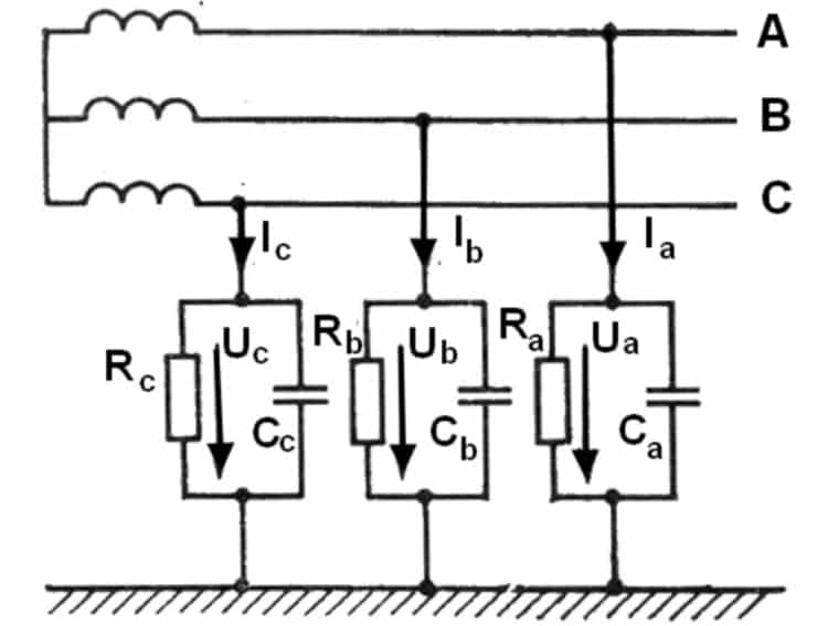

Далеко не каждый хозяин и тот, кто задумал ремонт, знает о потенциальной опасности утечки тока, который идет на пути от фазы до любого элемента заземления через все токопроводящие предметы. Ими могут быть и ванная, и стиральная машинка, и даже металлическая батарея, то есть по тем предметам, по которым ток не должен проходить ни в коем случае. Основным источником утечки тока может быть плохое состоянии изоляции либо ее полное отсутствие, особенно, в местах установки счетчика электроэнергии. Стоит понимать, что малейшее нарушение изоляции проводов является огромной опасностью для всех жителей дома или квартиры – от электрических ожогов до пагубной смерти и нужно постараться этого избежать.Обнаружив повышенный расход электроэнергии, стоит незамедлительно обратить внимание на работу счетчика. Если даже при полностью выключенных приборах счетчик все равно мотает, при малейшем прикосновении к предметам, подключенным к электричеству, чувствуется слабый удар тока или другие похожие ощущения, дело не стоит замедлений, нужно определить, где идет лишняя утечка тока через счетчик.

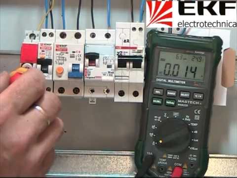

Используя индикаторную отвертку нужно проверить наличие фазы на разных участках предметов, которые проводят электричество. В случае, если лампочка индикатора загорится, значит у данного предмета или элемента нарушено состояние изоляции.

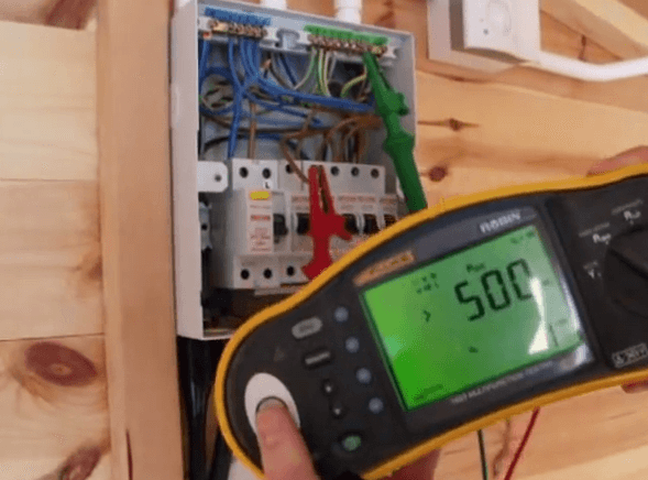

Мультимерт в режиме омметра позволит быстро найти утечку тока путем проверки показателей сопротивления. Сделать это можно за несколько минут, достаточно включить мультиметр, выставить режим омметра, и с помощью щупов проверить показатели сопротивления между корпусом электронного прибора и каждым штырем вилки. Показатели должны превышать 20 МОм.
