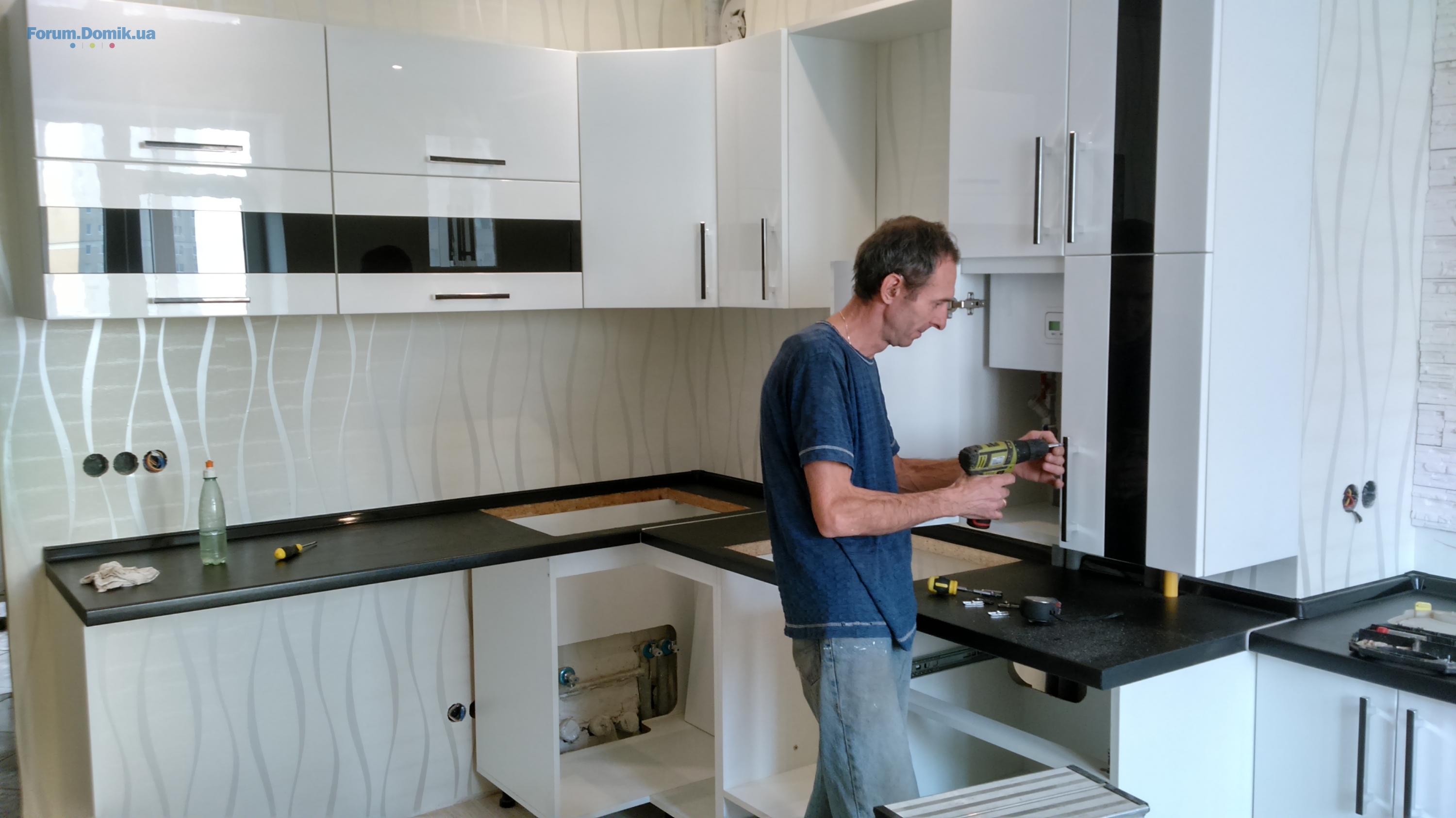

Если кухня в стадии ремонта, то вполне можно заказать мебель, габариты и дизайн которой позволят скрыть от глаз котел. Преимуществом такого способа является то, что специалисты учтут всё заранее, и о месте расположения котла незнающий человек будет только догадываться.
Если котел еще не приобретен, то можно выбрать такой цвет, который бы гармонировал с мебелью или же заказать мебель под цвет крышки отопительного прибора.

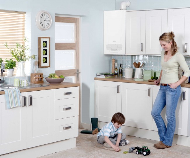

Если запланировано установить котел, не меняя обстановку в кухне, то не забудьте о том, что в первую очередь нужно позаботиться о соблюдении описанных выше норм. Также котел не должен быть расположен близко к счетчику – расстояние не менее 1,5 м и нужно учесть расположение дымоходного канала. Чаще всего котел устанавливают между шкафов или в углу, в одном ряду с ними.

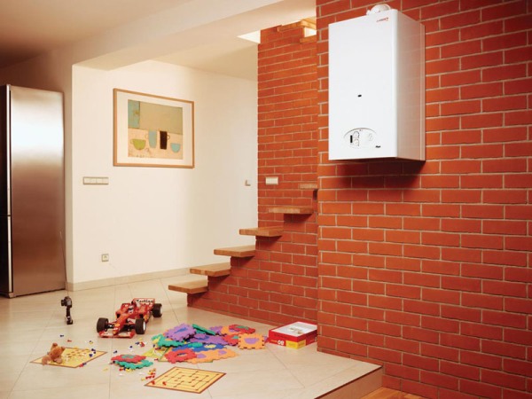

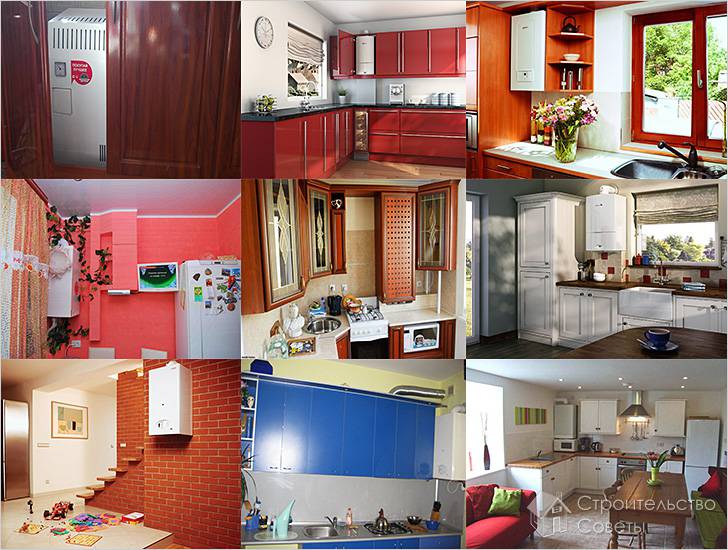

Далеко не всегда получается спрятать навесной котел на кухне из-за особенностей этого помещения. В таком случае после установки котла можно постараться над ним поработать, чтобы он не бросался в глаза.
Обратите внимание! Современное газовое оборудование имеет привлекательный дизайн, нередко с цифровым табло. Такое оборудование не только не испортит вид помещения, но может и стать удачным дополнением дизайна.
Если же котел не вписывается в интерьер, то его можно закамуфлировать веточками искусственных растений.
Также можно нарисовать что-нибудь или просто перекрасить, подобрав краску нужного цвета.
Обратите внимание! Есть множество вариантов, помогающих спрятать или задекорировать настенный котел. Возможные варианты вы сможете увидеть в разделе «Фото».
