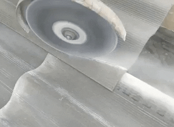

Подрезать шифер удобно ножовкой или болгаркой. Вторая более практичная, но сильно пылит, а это, как вы уже наверняка знаете, небезопасно для легких. Поэтому обязательно закрывайте лицо в процессе работы с асбестоцементным шифром. Не говоря уже о том, что в Европе для демонтажа шифера на крыше рабочие одеты так, словно собираются в космос – настолько серьезно подходит к этому вопросу.
Единственный момент: шифер довольно хрупок и при этом довольно тяжелый. Для того, чтобы его поднять их правильно установить, понадобится помощь минимум двух людей. Также учитывайте, что желательно беречь саму стропильную систему от перегрузок в процессе укладки шифера, поэтому его монтаж часто ведут одновременно на двух скатах.

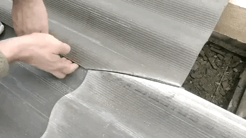

А теперь – о важных технических моментах монтажа, которые обычно усложняют всю работу. Так, если вы совмещаете продольные кромки, придется отрезать углы стыкуемых листов:
Это необходимо для более плотного прилегания листов и уменьшения количества слоев на одном месте. Дело в том, что при укладке тонкого кровельного покрытия соединение нескольких листов в одном месте не играет роли и не создает сложности. Но шифер довольно толстый, и такие нагромождения способны вызвать перекос всей кровли.
