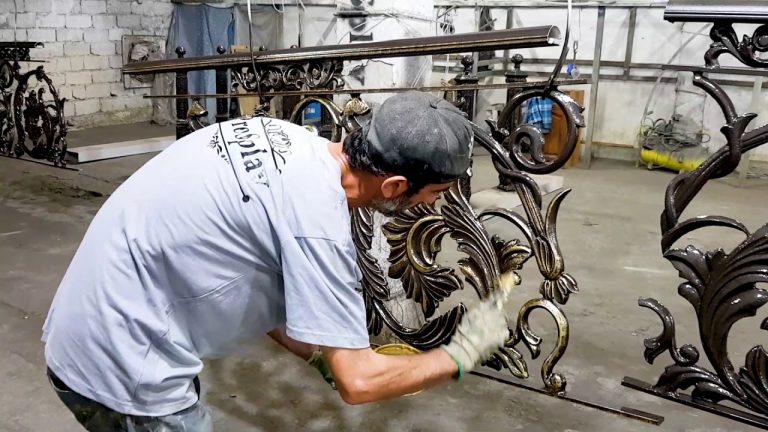

Варианты способа нанесения тоже несколько: кисти, пульверизаторы, тампоны и ванна для обмакивания. Тут всё просто способ зависит от изделия и количества используемого цвета. Всегда стоит помнить о сложных местах, которых на кованых изделиях всегда предостаточно. Особое внимание стоит уделить местам сварки, ведь именно там и начинается коррозия.
Подготовить конструкцию к покраске поможет металлическая щетка, которой очень тщательно нужно пройтись по всему изделию, чтобы поверхность стала однородной. Эту процедуру стоит выполнить не только, если вы занимаетесь перекрашиванием и нужно удалить следы старой краски, но и новое, чтобы очистить его от возможного загрязнения.
Покраска — самое простое, что есть в этом занятии. Следите, чтобы краска равномерно ложилась на поверхность. Она не должна покрывать грязный материал или ржавчину. В этом случае вы просто выкинете деньги на ветер и придется начинать все с самого начала.
