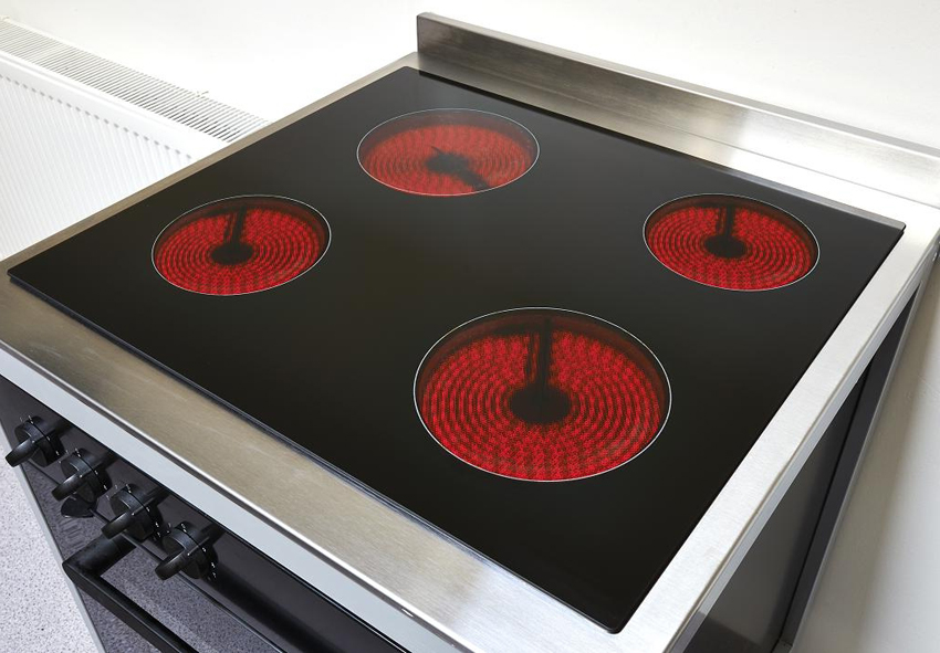

В обычном исполнении электроконфорки (электроспирали) устанавливаются на стальной панели, покрытой жаростойкой и высокопрочной эмалью. Сам ТЭН располагается внутри, в большом круглом проёме – он устанавливается на нержавеющей конструкции. ТЭН выполнен в виде змеевика или «болванки» закрытого типа.

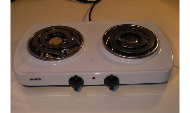

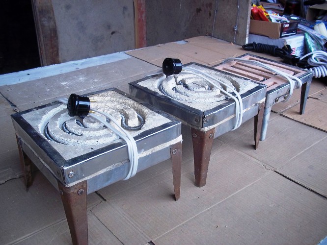

Простейшая самодельная плита – пара кирпичей из огнеупорной глины, стоящих рядом и закреплённых на прямоугольной основе со стальным уголковым профилем, имеющим ножки по углам. В кирпичах пробита открытая канавка, в которой располагается обычная нихромовая электрическая спираль. Такие плиты не нуждаются в какой-либо дополнительной электрике – спираль расположена и растянута так, чтобы тепла в целом хватило для приготовления большинства повседневных блюд без отклонений от используемого рецепта. Вышедшую из строя спираль заменить проще простого, для этого не приходится что-либо разбирать – вся конструкция на виду.

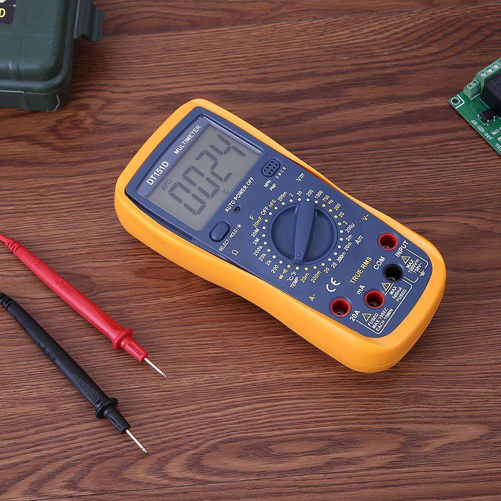

Чаще всего список инструментов для работы невелик:

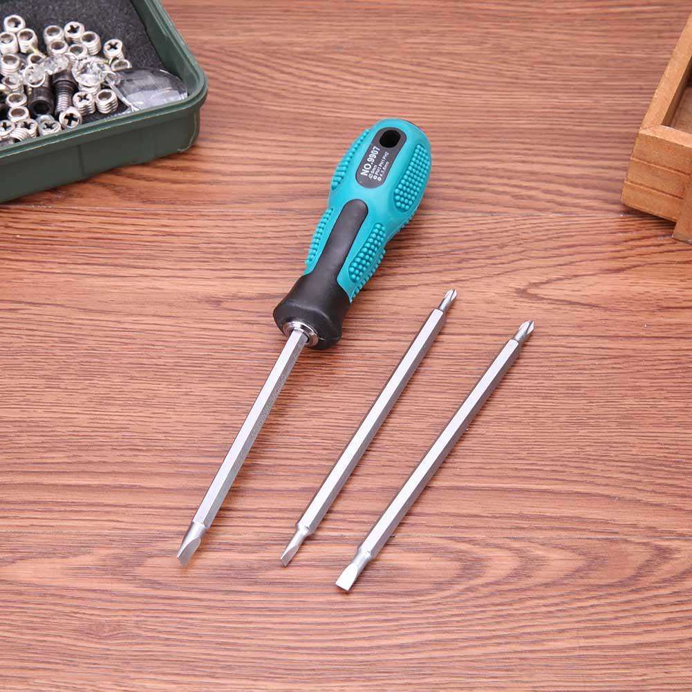

- плоская, шестигранная и фигурная отвёртки;

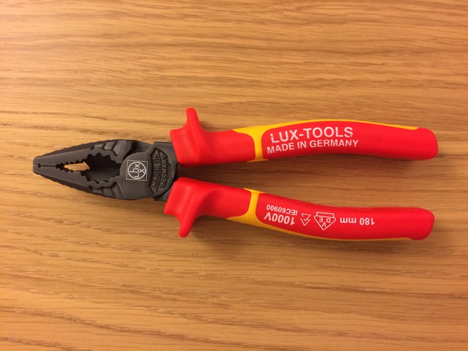

- кусачки и пассатижи;
- мультиметр;

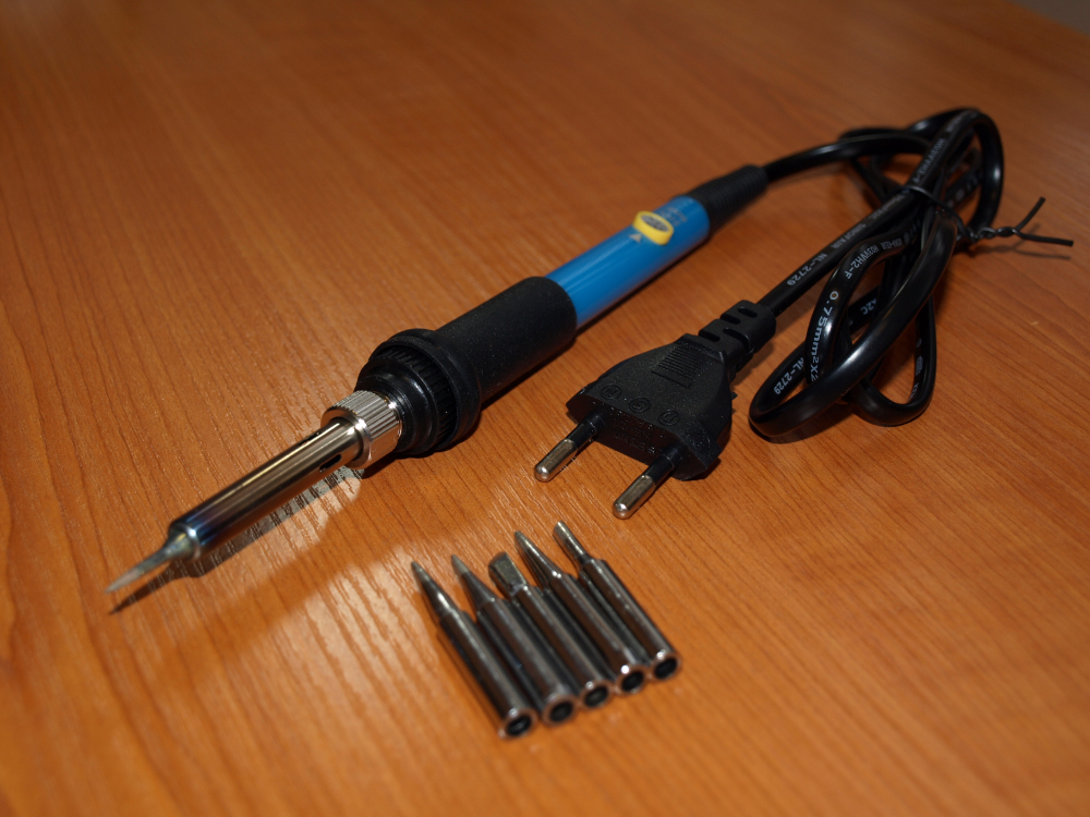

- паяльник.
- пинцет (когда намечается мелкая работа).

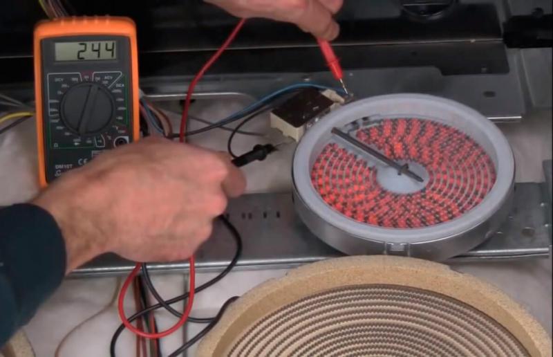

Если же всё-таки конфорка не греет, то, кроме выключателей и электроспиралей/галогенки, могли отсоединиться провода – их контакты окисляются, а от постоянного перегрева – воздух внутри электроплиты может достигать 150 градусов – рано или поздно рассыпется изоляция с проводов. Проверка целостности клемм и проводов, а также «прозвон» электроспиралей, каждая имеет сопротивление до 100 Ом, способна выявить место нарушения контакта. Очистите клеммы, замените провода, на которых нарушена изоляция, восстановите соединение, если провод оборван.

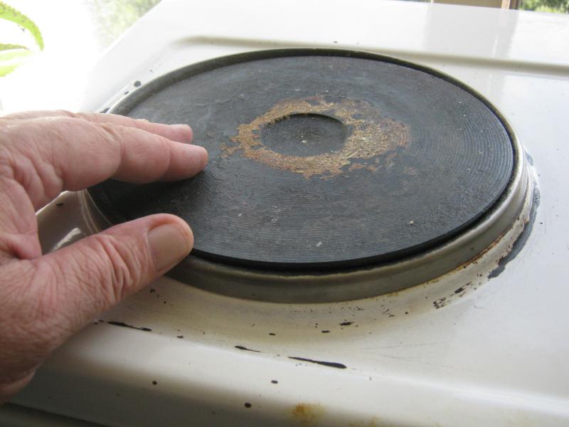

Причиной поломки ТЭНа, имеющего форму блина, а не змеевика, может стать лопнувшая со временем конструкция, в трещине которой видна пролегающая внутри спираль. Такой термоэлемент, скорее всего, также долго не проработает.

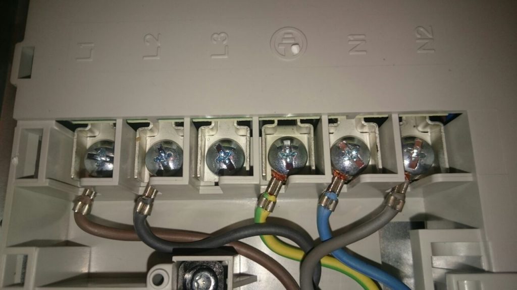

При подключении проводов и переключателей соблюдайте исходную схему электроплиты.Иначе при включении конфорки в позицию 3 будет греться более слабая, а не более мощная спираль, а также конфорка может заработает на полную мощность, хотя это на самом деле соответствует совершенно другому режиму. При полном нарушении схемы можно получить как не полностью рабочую электроплиту, так и абсолютно вывести её из строя, что повлечёт куда большие затраты на ремонт.
