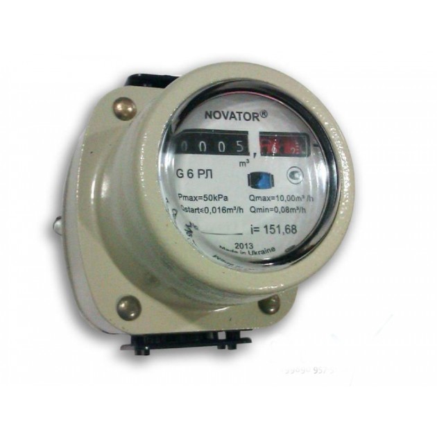

РОТОРНЫЙ СЧЕТЧИК
В отличие от мембранных счётчиков так называемые роторные устройства выглядят довольно компактно и отличаются вполне приемлемой ценой. Но при этом погрешность снятия показаний у них несколько выше, а предельный срок службы заметно меньше (только лишь 10 лет). Своё название эти приборы получили по причине наличия в механизме учёта 2-х вращающихся роторов.

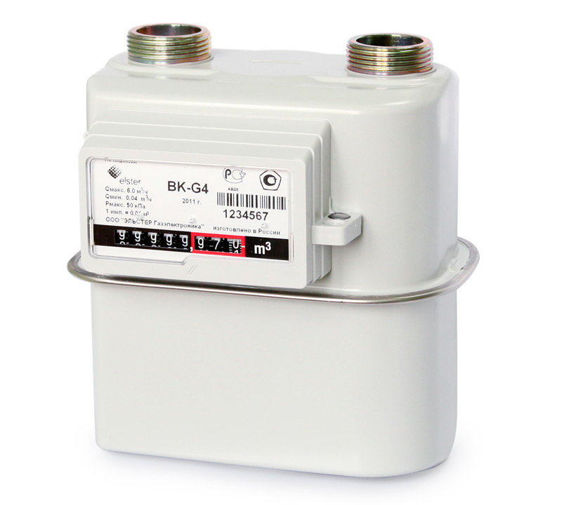

МЕМБРАННЫЙ СЧЕТЧИК
Наиболее часто в продаже встречаются мембранные счетчики от таких известных производителей, как «Самгаз», «Novator» и «Metrix». Все эти приборы имеют примерно одинаковую стоимость и отличаются один от другого лишь своим дизайном.
По показателю максимально пропускаемого объема газа все существующие счётчики делятся 10 категорий (от G-1 до G-10). Значение соответствующего каждому их этих разрядов расходу данного прибора вы сможете найти в его техническом паспорте или выбрать из следующих маркировочных данных.
Маркировке G-1,6, например, соответствует значение максимального расхода газа 1,6–2,5 м³/час; при этом все другие обозначения расшифровываются аналогичным образом. Так G-2,5 будет соответствовать объёму 2,5–4 м³/час, G-4 – 4–6 м³/час и т. д. вплоть до G-10 (10–16 м³/час). Выбор счётчика по предельно допустимому расходу энергоносителя должен производиться с учётом следующих условий:
-в случае если имеется лишь обычная двухкомфорочная (четырёхкомфорочная) плита – лучше поставить устройство с маркировкой G-1 (G 6);
-когда совместно с плитой вы пользуйтесь газовой колонкой – надёжнее будет установить прибор с маркировочным обозначением G-2 или G 5;
-в квартирах с газовым водонагревателем придётся воспользоваться счетчиком с обозначением G-4 (G-6).
