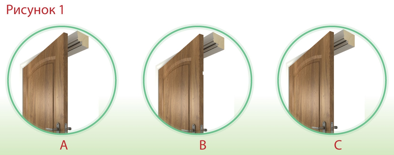

Если с цветом все просто – достаточно подобрать его под цвет вашей двери, то с геометрией придется немного разобраться. Условно все существующие геометрии можно разделить на три основных группы по виду крепления: уплотнитель под притвор прямо посадочный, уплотнитель под притвор с углом в 90° и уплотнитель на клеевой основе. Какой стоит выбрать в вашем случае, зависит от посадочного места на вашей двери.
Если линия, в которую вставлен уплотнитель (посадочное место), находится на одной плоскости с дверным полотном, вам нужен прямо посадочный уплотнитель (рис. 1А). Если она идёт перпендикулярно дверному полотну, подойдет уплотнитель под притвор с углом в 90° (рис. 1В). Если же в вашей двери вообще не предусмотрено посадочного места, выбирайте уплотнитель на клеевой основе (рис. 1С).

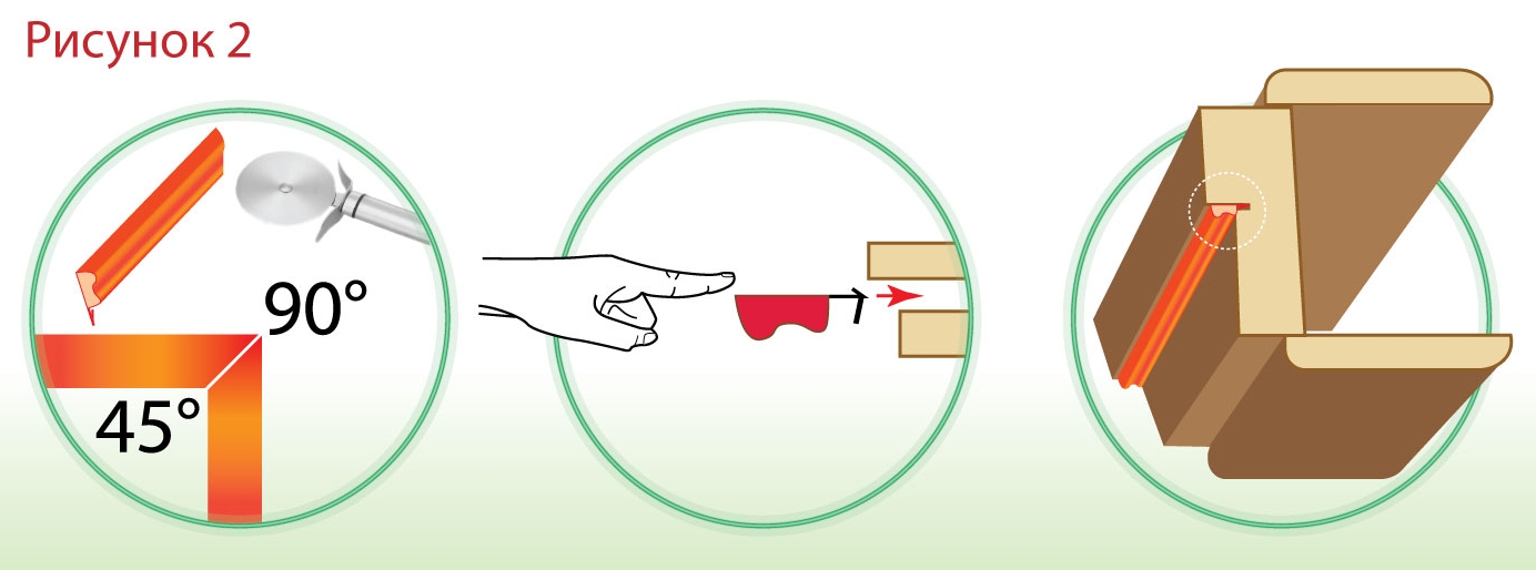

Итак, уплотнитель мы выбрали, теперь необходимо демонтировать старый и поставить новый. Это очень просто: вытаскиваем/отклеиваем старый уплотнитель и подгоняем новый по месту. Здесь проявляет себя ещё один плюс уплотнителя Schlegel: если он небольшого диаметра, его можно не резать, а гнуть на углах. В нашем случае выбран уплотнитель достаточно крупного диаметра, поэтому его всё же придется раскраивать. Лучше всего уплотнитель режется ножом для пиццы. Если у вас его нет, подойдет и обычный канцелярский нож.
Измеряем внутреннюю часть двери по верхней, боковой и нижней линиям, отмечаем размеры на уплотнителе и режем его на части под углом 45°. Делается это для того, чтобы при соединении, на стыке, получился прямой угол. Затем вставляем уплотнитель в посадочное место (рис. 2). Благодаря стрельчатой ножке достаточно легкого нажатия, чтобы уплотнитель прочно закрепился. Система стрельчатой ножки работает как рыболовный крючок – уплотнитель легко входит в паз и блокируется на выходе, что дает высокие прочностные показатели.
Таким образом устанавливаем верхнюю, боковые и нижнюю части последовательно, по контуру рамы. Пятнадцать минут – и готово! Теперь ваш сон защищен от сквозняков и посторонних звуков, пора переходить к другим комнатам!
